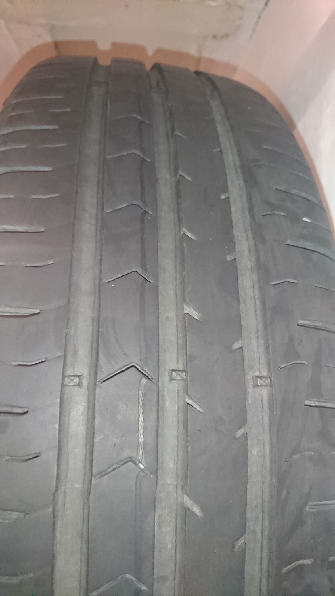

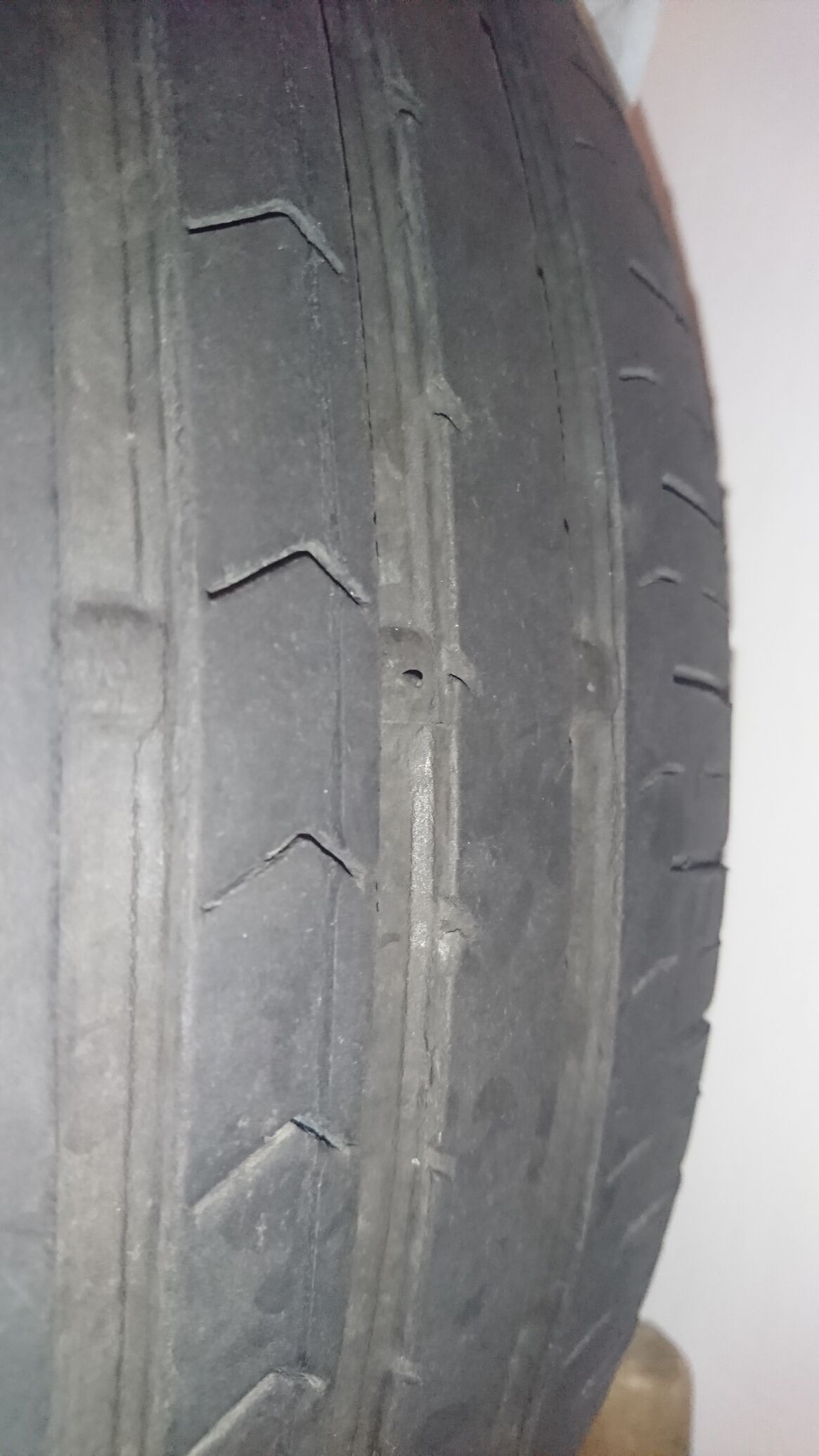

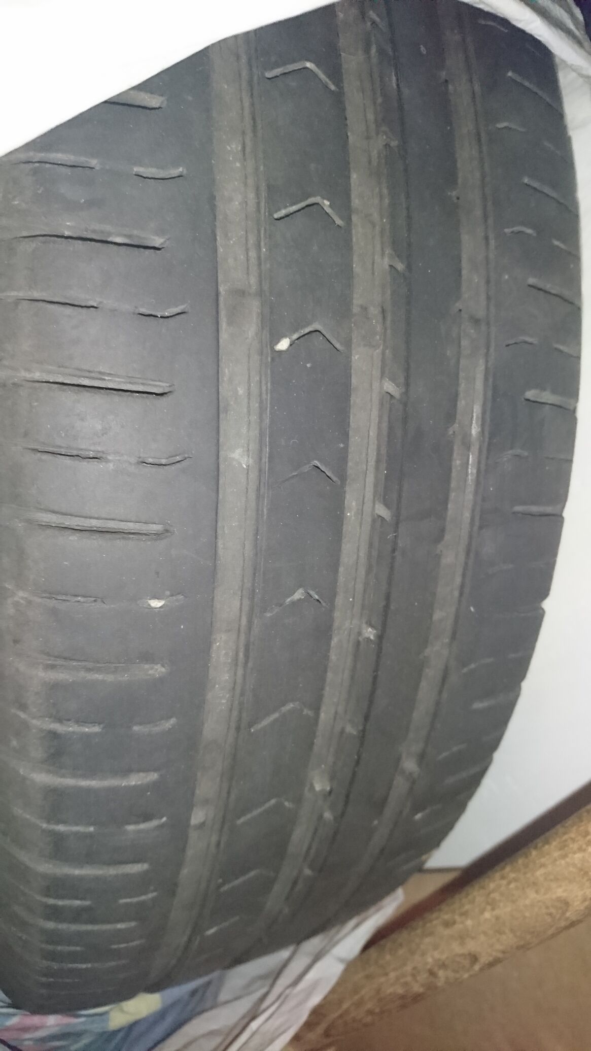

angyalpc2
#55822
Megnéztem a régi gumijaimat conti premiumcontact 5 2016 175/65 R14 82T
Clio 2 -re 58le de nincs ABS! évi 8e km (nyár) Napi bejárás főúton (sok az állat mind a két értelemben
)Hát a jobb hátulja 4,8-5mm
A többi inkább 3,4-3,6 vagy 3,6-3,8-4,2 mm Kicsit oldalazva kopott a külső ív.
Eldobós vagy kibírja még ezt a nyarat? Tudom van aki ennél szarabb gumival jár.Elkezdtem összeszedni gumikat amit úgy érdemesnek tartok megvételre
Toyo (állítólag japán gyártású is..és jónak is mondják)
Toyo Proxes Comfort 175/65 R14 82H
mi a kettő közt a különbség?
Toyo Proxes CF2 175/65 R14 82H
Toyo NanoEnergy 3 175/65 R14 82THankook Kinergy ECO2 K435 175/65 R14 82T E?D/B/70
Continental EcoContact 6 175/65 R14 86T B/B/70 de ezt 86-os terheléssel találok csak kicsit sok
Kumho Ecowing ES01 KH27
Ez a legrossszabb kicsit oldalasan kopott (öszetart jobb első gumi)
