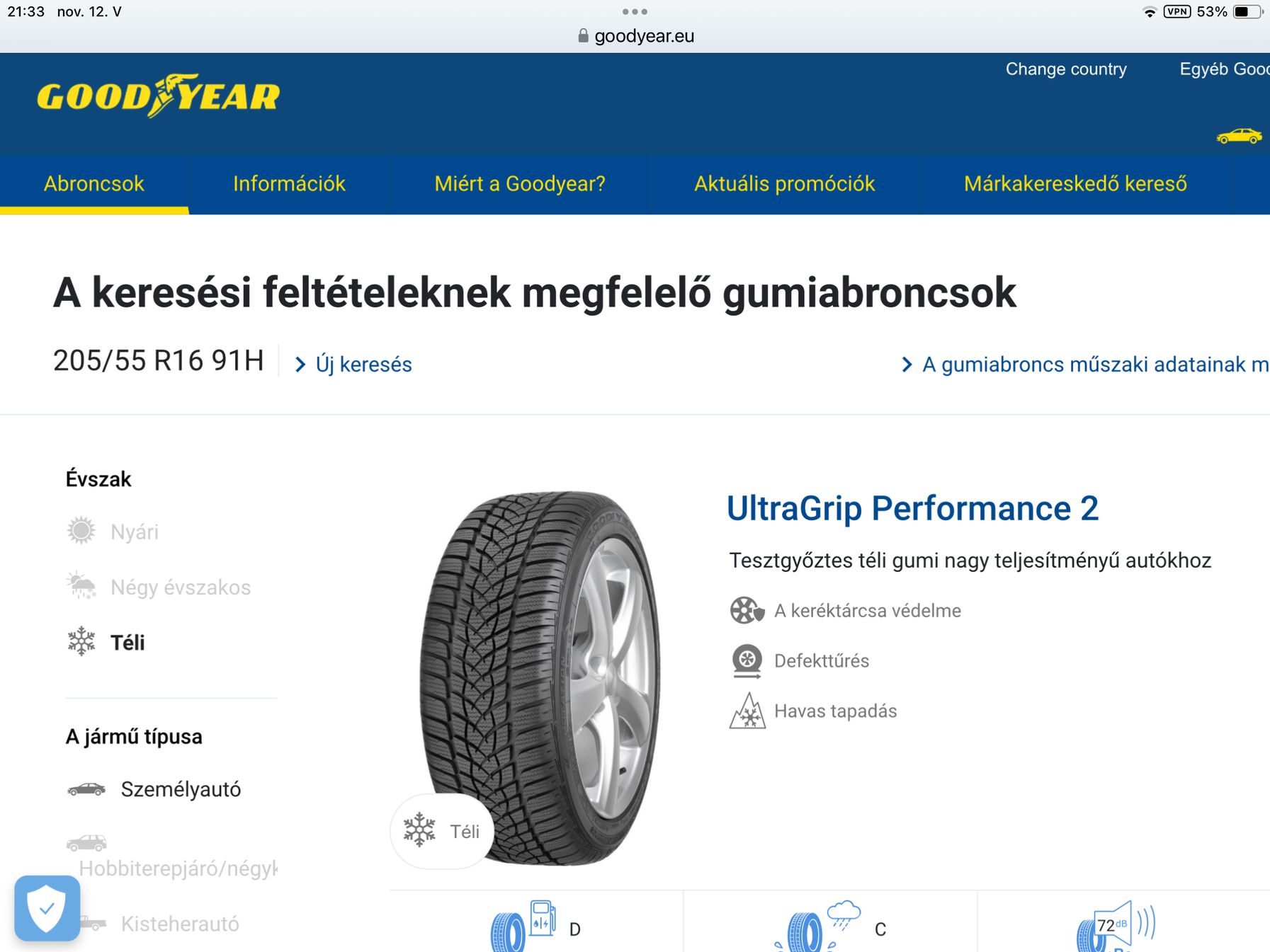

Nézegetem a kínálatot és sajnos 205/55R16 méretben szinte sehol nincs peremvédős téli gumi
Pedig nekem ilyen kellene.
Hankook-ot én sem szeretnék mert akkor is öregszik ha szakszerűen van tárolva. -
