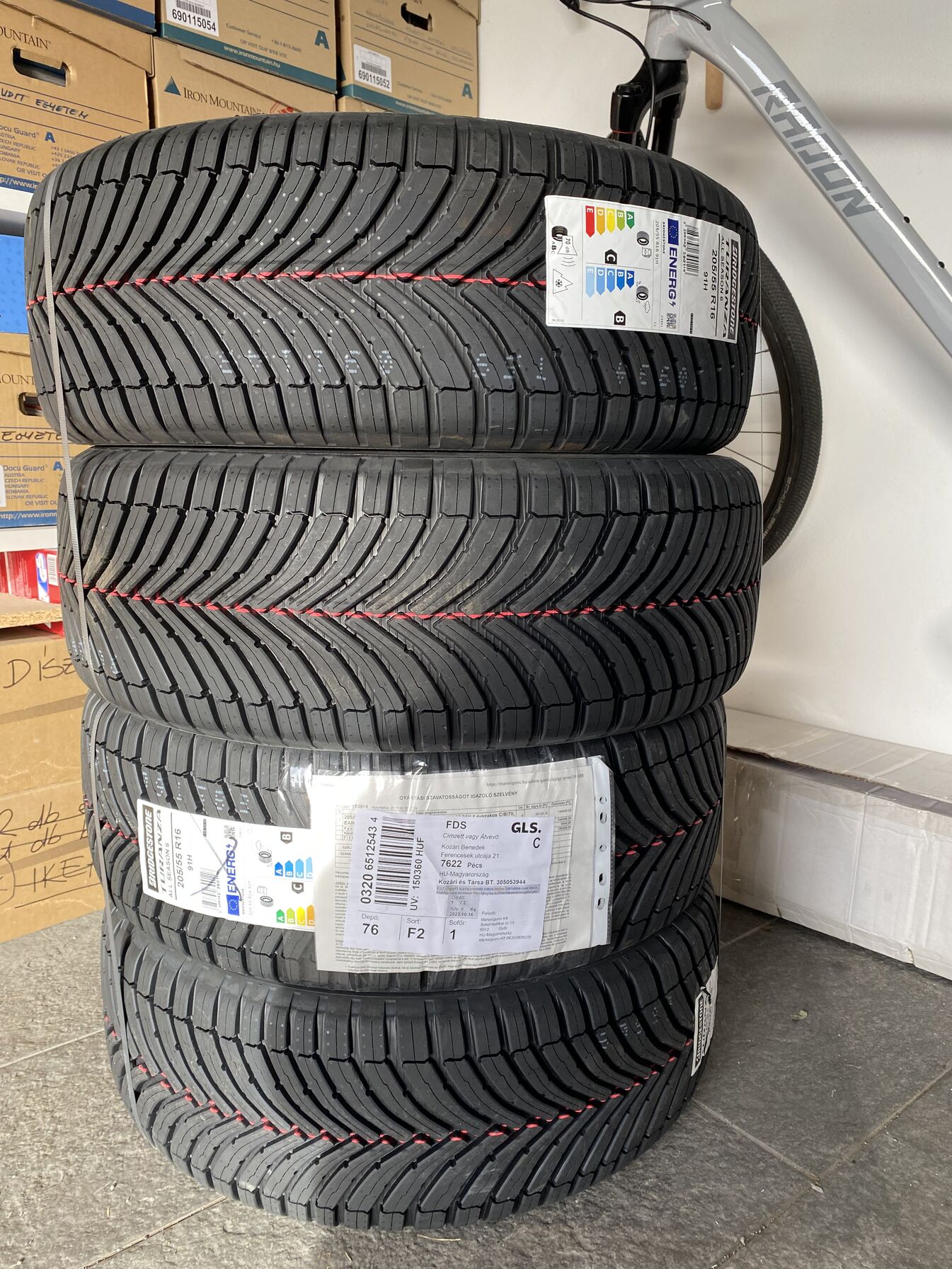

185/55R16 méretben szeretném megvenni a legjobb négyévszakos abroncsot. Honda Jazz, városi használat. A legfontosabb az lenne, hogy jeges úton minél biztosabban teljesítsen. Télen ilyenre számítok, hóra nemigen.
A CrossClimate 2-őt néztem. Ugyan sokkal drágább mint a Hankook Kinergy 4S2. Viszont elég jó felhasználói véleményeket látok a YT-on. Más típusban nem gondolkoztam mivel a gumitesztekben eléggé szórtak az eredményeik.

Nos az eredeti öltetemet miszerint a lecserélem a nyári szettet 4 évszakos gumira elvetem.
- Sajnos nincs megfelelő peremvédős 4S gumi 245/40 R19"-ban.
- Néha megyek síelni Ausztriába illetve Németországba megbeszélésre télen.
- Vatta új 19"-os Pirreli PZ4 peremvédős, defektűrős, 68dB hangú nyári gumimat nem akarom eladni nyomott áron. Pont ma beszéltük párommal, hogy 245-ös gumi ellenére rohadt halk.
- Jó ötlet télen 19"-os felnivel a kátyúkat járni Magyarországon ?Tehát rendeltem egy 18"-as felni és nézek hozzá téli gumi.
A következőt néztem ki 245/45 R18 Bridgestone Blizzak LM005 - 67K
vagy esetleg a Semperit Speed-Grip 5 - 61KMehet az áldás a BS-ra ?

Megjött, friss, ropogós:
2023. 37.heti (1 hónapos a cucc)
https://cdn.rios.hu/dl/upc/2023-10/17/814538_j3hrfdsnvdptsnnc_img_1428.jpg -
