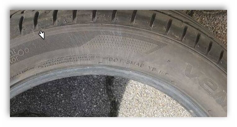

Ez a DOT "szám" mit árul el? Mikori gyártás lehet az abroncs? DOT 5MAB YB H
