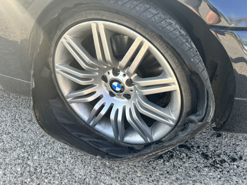

Belementem egy kátyúba, gondolom kihasadt, de nem szakadt szét egyből, előzés közben elkezdett rázni a kormány, utána meg ahogy vissza soroltam már hallottam ahogy libeg a gumi. Aztán tekintve, hogy időm nagy részében a cégest vezetem kézi váltóval, nyomtam egy "kuplungot" az automatán...

Eljött az idő, hogy vegyek 4 új papucsot a kocsira, és kellene egy kis segítség a döntésben:
Elöl 245/35 R19
Hátul 275/30 R19
A kocsit elég ritkán használom, mert főleg a cégest nyüstölöm a mindennapokban, pályázni nem járok vele, így középkategóriában gondolkodom.
Meghalni nyilván nem szeretnék amikor hajtom (kb 360-70 lóerő,750Nm), de egy vagyont se szeretnék költeni, mert tényleg ritkán veszem elő.
Eddig a Vredestein Ultrac Vorti + al szemeztem, de ha valakinek van jobb ajánlása szívesen meghallgatom.
Kátyú után ez lett a jobb első gumiból:
Előre is köszönök minden segítséget! -

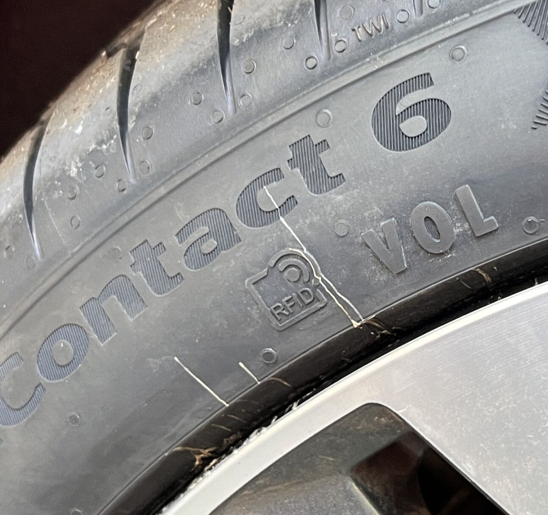

Gyartasi es azonositasi infok vannak benne, mobillal nem tudod beolvasni (mas frekin kommunikal).
Bovebben: [link] -

Nem hinném hogy van rfid olvasó a telefonodban.
Szerintem az nem ugyanaz, mint az nfc -
gyenesmartin
A gumi oldalán lévő RFID jel mit takar? Nem tudok beolvasni semmit telefonnal.
