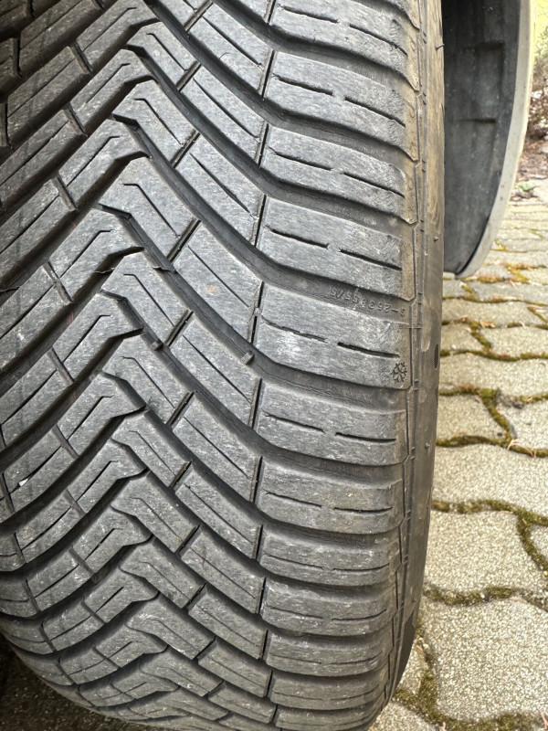

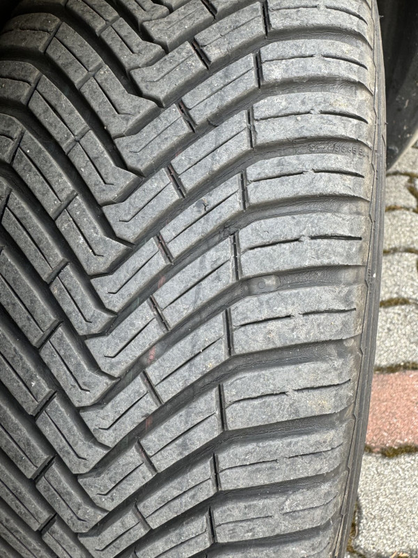

Az mennyire normális ha egy Conti AllSeason Contact gumin ilyen repedések jelentek meg? A gumik 49/19es DOT számúak, az autó garázsban tartott és a '20 áprilisi felszerelés óta 39e km-t mentem velük.

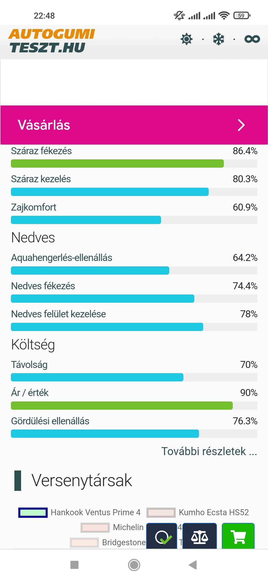

Sziasztok. B5.5 1.9 PD passatra kellene 4 új nyári gumi.
205
215 esetleg
225/55r16 szerintem jó lenne.Árukeresőn ilyesmiket dob 20ezer körül.
Laufenn S Fit EQ+ t
Hankook Ventus Prime 4Hankook kinergy Eco 2
Yokohama Bluearth es es32
Hankook Ventus Prime 3
Laufenn Lk01+ S Fit EQIgazából Michelin -t akartam volna, de akkor abból egy normálisabb (pilot sport) minimum 40ezer /db
A 20ezresek közül van esetleg amelyik jó ilyen áron?
Vagy van esetleg valakinek valamilyen gumira kedvezménye?
+ Honnan érdemes gumit rendelni?Köszi szépen a segítséget

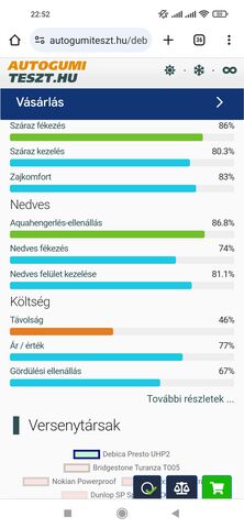

Április 22-ei hétre ígérték, hogy jön a Debica Presto.
Hankook-ot se kapnék friss gyártásút, max raktáron maradt 2-3 éves gumit.
34k/db + szállítás, 144-be áll meg a szett. Ha helyben venném akkor is várni kell rá ugyanannyit és +16k lenne. Az meg a szerelés költsége, úgyhogy inkább rendelem. -

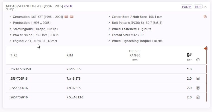

Manual a mervado. Teljesen ok, a 205 szeles gumihoz 6" szeles felnit ir, a 265 szeles gumihoz meg egy szelesebb 7" szeles felnit. Ha nagyon ugy van a 205-os felmegy a 7-es felnire bar ott mar azert terpeszt majd a gumi.
Nekem a 205 szeles gumihoz 6.5" szeles a felni (gyari setup).

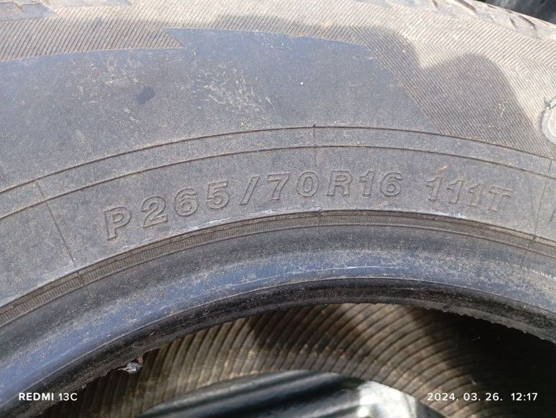

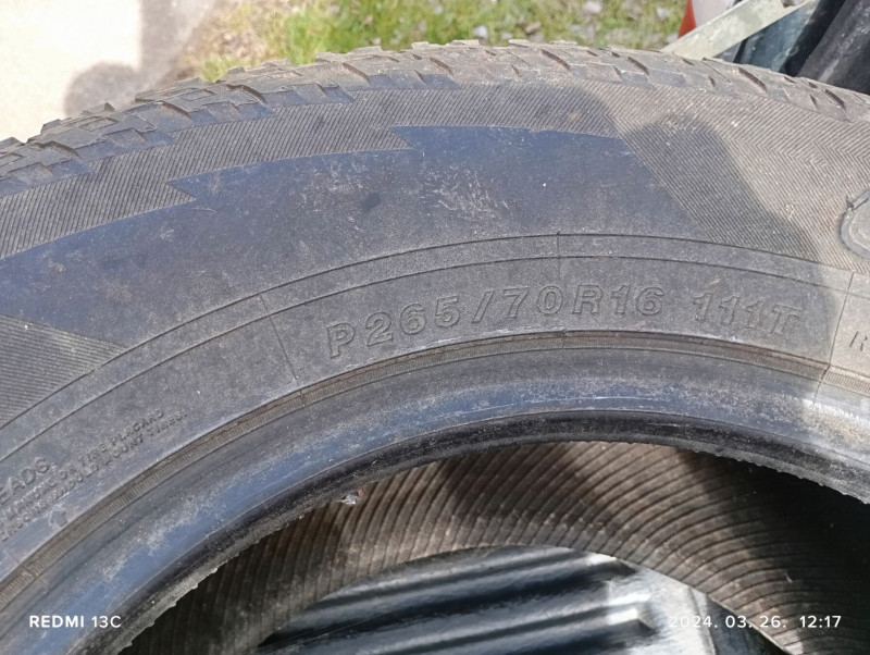

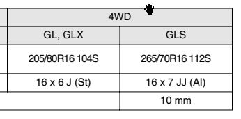

Már nem tudom mit higgyek, 205ös gumi (8inch) 6os felnin, 265ös (10,4inch) pedig 7es felnire a hivatalos kézikönyv szerint. Valahogy nem tudom elhinni.
A DOTot meg feladtam.
Szerk:
Itt is más van. -

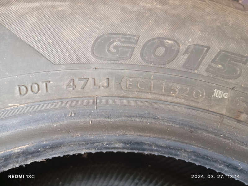

#61611

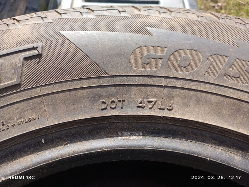

Ott van, 1520, azaz 2020 15. heti (aprilis eleje).

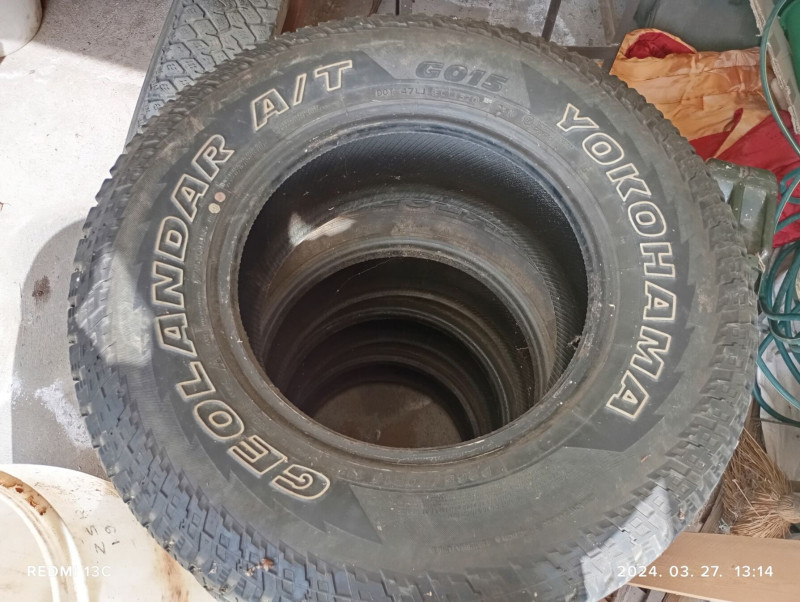

Annyit kitudtam silabizálni hogy 9-10es széles felni kell, egyet találtam eddig ujat 60/stück. És az ET-50es.
Szerk. "A francnak hoztad el"-re a válasz 80e volt, most 52e darabja.

mancer7151
#61596
Hát DOT 47LJ EC11520, nem jövök rá mikori.

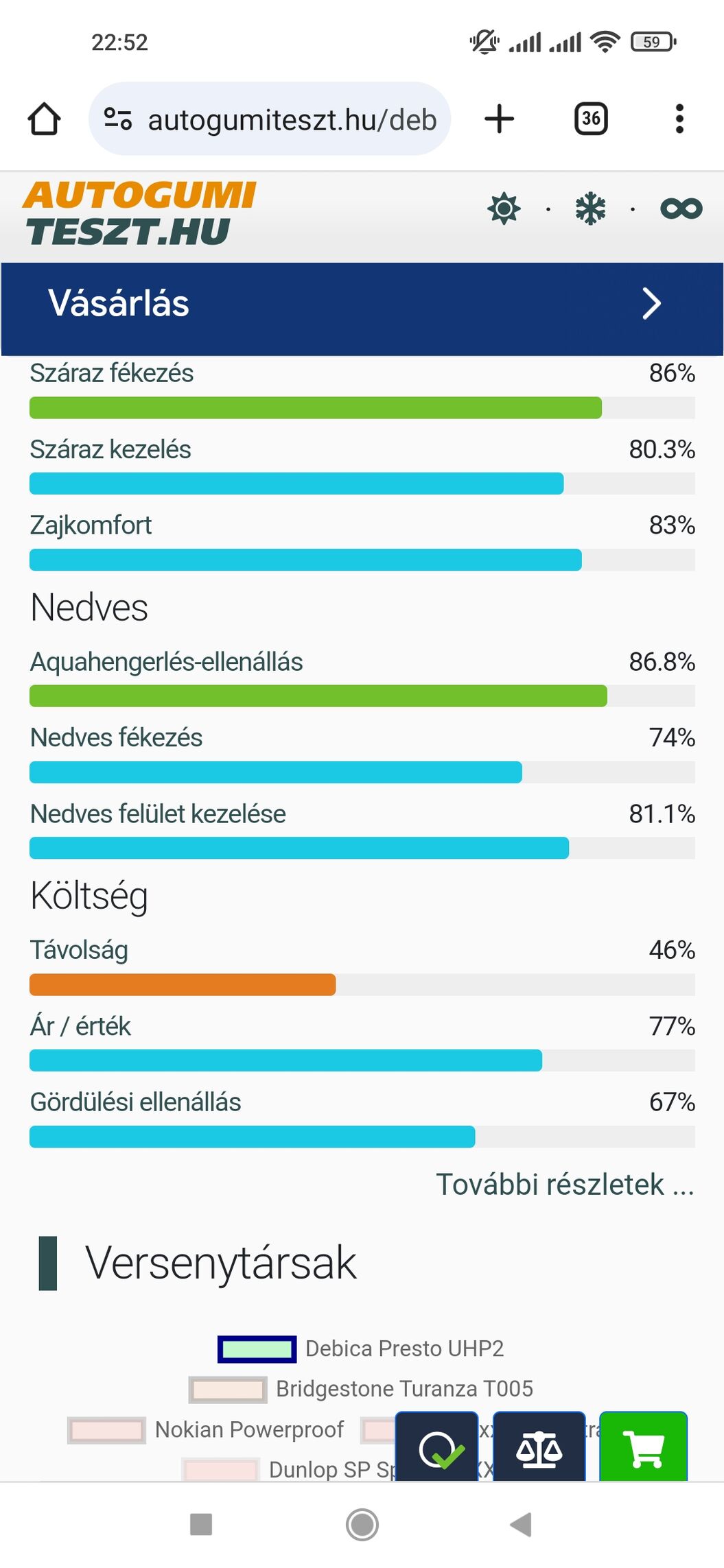

Debica Presto UHP2 is bekerült a képbe.
Olcsóbb mint a másik kettő, tudásban úgy néztem a tesztet kábé ugyanaz, kivéve a várható futásteljesítményt, az kevesebb. Illetve talán picit hangosabb, mint a VP4.
5-6 év múlva úgyis cserés és mivel második autó, nem megyek vele annyit. 42000 körülire saccolják a futását a Debicának, Hankooknak 50000km-re. Ezzel nagyon max 6-7 ezret megyek egy évben vagy még annyit se. -

mancer7151
#61596
Ez a gyári felni méret a 265/70R16-os gumihoz: 7,5Jx16 ET0
Vagyis nem kell mínuszos felni, viszont szélességre 7,5 max 8-asat keress.
Ha nincs FB-od akkor keress rá jófogáson van-e ilyen méretű felni eladó.
