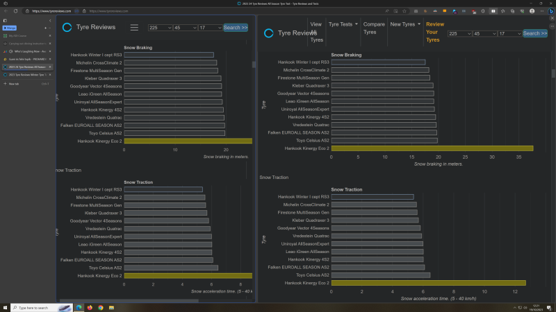

Ezt mondjuk tudtuk eddig is, hogy hóban nincs semmi szégyellnivalója a 4S gumiknak, csak jégen van igazi előnye a télinek, illetve csont keményre taposott havon.
Ez így van, ezt mondjuk egyre többen.
6-8 éve nem voktam ezekkel az adatokkal, véleménnyel népszerű, de egyre többen nézik/fibtokják meg. Plusz ezidő alatt fejlődött szépen a 4S ipar is.Szerk: Wet brakingben hasonló, handlingben a téli jobb, aquaplanningben meg inkább a 4S szokott jobb lenni általában.

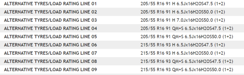

krypton
#59206
Szuper!
Mindent feltehetsz amit a típusbizonyítványa enged, azaz:
- 205/55R16-ot és 215/55R16-ot,
- ezen belül minimum H sebességindexűt, ill. téliből minimum Q-t,
- valamint elég rá a min. 91-es terhelési index.[full stop = itt a vége]
Privát vélemény: minek tennél fel drágább 205/60R16-ot a konfekcióméret 205/55R16 helyett, ami ráadásul nem engedélyezett? A Ford leírta, hogy mit enged, ne akarj eltérni. Tippre ezeket használja a Ford általánosságban, ebből szerződtek le a gyártókkal x mennyiségre. Nem érdekli őket a 205/60
, nem akarnak foglalkozni vele. -
Teasüti
MC Pite
#59122
Így egymás mellett még nem figyeltem a két tábort, de a dedikált téli csoport snow braking és snow handling eredményei kb csontra megegyeznek a 4S csoport eredményeivel.
Traction-ben kicsit elhúznak a téliek, de nem számottevő a különbség.
krypton
focvis
#58873
Utána mentem rendesen a témának. Telefonon kérdeztem Ford márkaszervizt, de ők nem tudtak segíteni, a Ford központi elérhetőségéhez irányítottak, hogy keressem őket emailen. Típusbizonyítványból küldtek egy részletet, ami a következő:
Tehát a sima 205/55 R16 91 H mehet rá ha minden igaz. Mellesleg mikor lehet/szabad eltérni a megadott méretektől? Kíváncsiságból kérdezem, mert a 205/60 az jobb váltómérete lenne a 215/55-nek.
