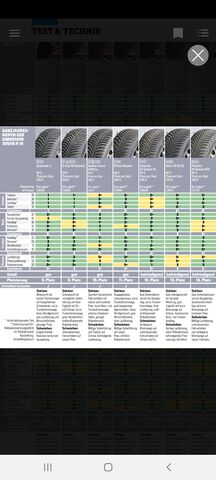

15 tesztelt gumi, plusz téli és nyári:
Apollo Alnac 4G All Season
205/55 R16
Test # Difference
Dry Braking 17th +3.8 M
Dry Handling 15th -2.8 Km/H
Wet Braking 17th +4.3 M
Wet Handling 16th -4.6 Km/H

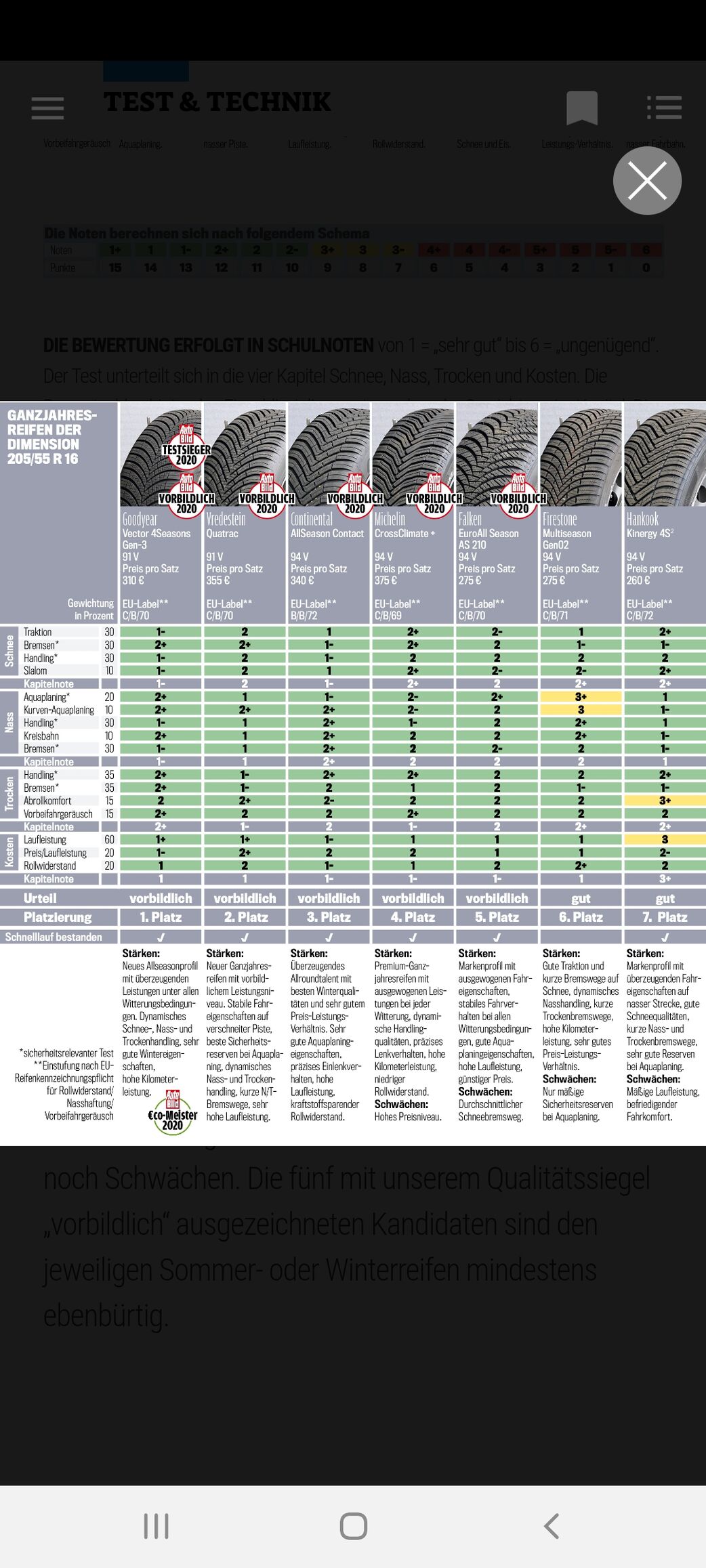

Szerencsére van aki helyettem, és helyetted is eldönti, hogy melyik értékek minősülnek kitűnőnek (1), jónak (2), közepesnek (3), elégségesnek (4), vagy elégtelennek (5).
Ajánlom figyelmedbe az általad is említett Autobild teszt végeredményét, a készítők által minősített egyes részeredményekkel, ahol a szobában forgó abroncs egyedül a kanyarban mért aquaplaning értékekben kapott közepes osztályzatot, minden más részeredményét jónak, vagy kitűnőnek minősítették. Utoljára írom le, hogy a 32 vizsgált, és 14 döntőbe jutott négyévszakos gumi közül összesítve a 8. helyen végzett, jó eredménnyel.

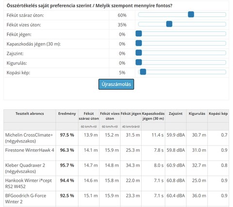

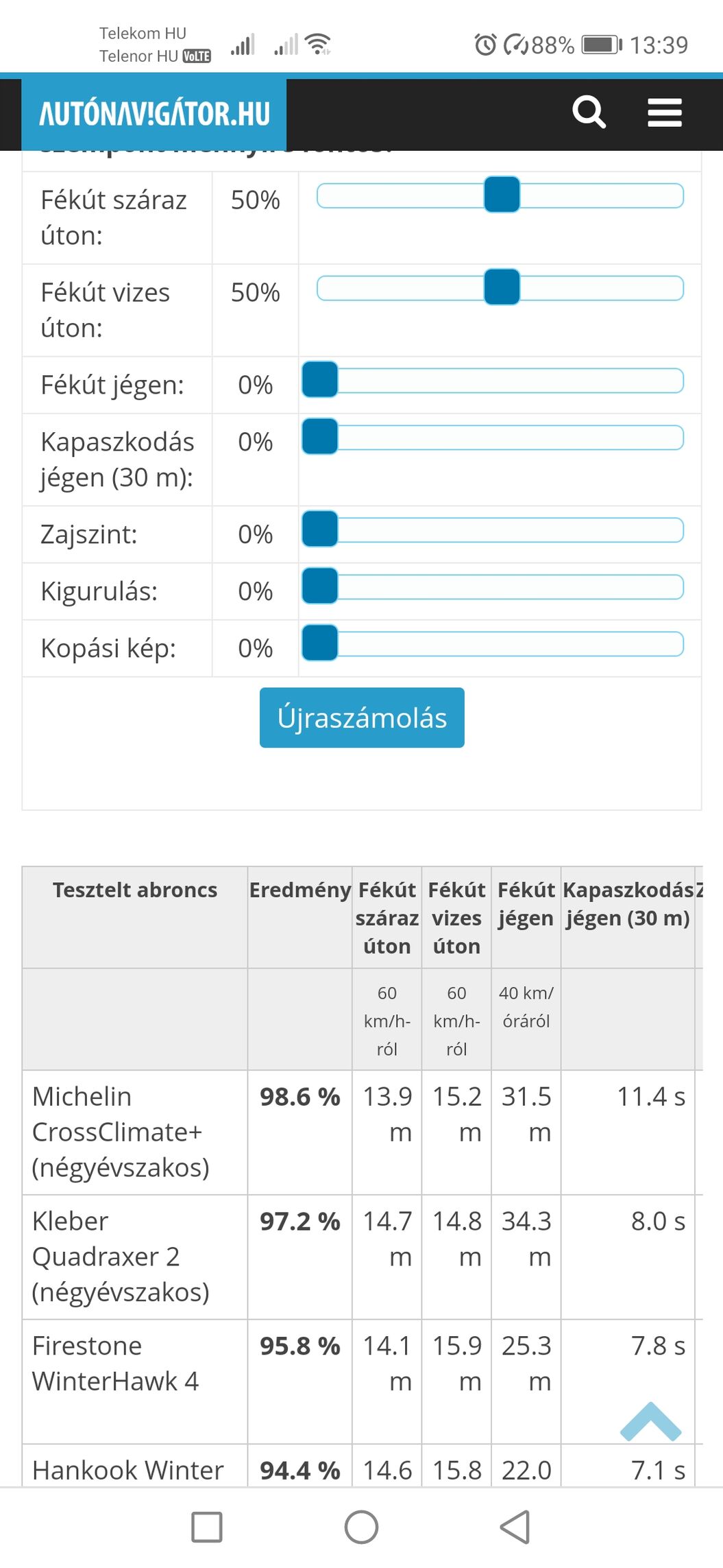

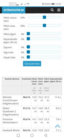

Igen, azért van itt a teszt, hogy a számokat lássuk, a felületesebbek legalább az áttekintőt. Én azt látom szárazon gyenge (főleg melegben), vizesen még gyengébb.
Ugyanazt a tesztet nézzük? Az eredményeket az itthoni viszonyok szerint veszed figyelembe?A teszt amit említesz:

Rolling Resistance 7th +0.82 kg / tItt Nem ugyanazt látjuk,hogy szárazon gyenge, vizen méginkább; viszont havon, kopásban, gördülésben és komfortban meg jó?
Évek óta a családi autóra (Picasso, Megane) télire GY négyévszakost veszek, (a kicsire meg Nexen ment télire) - de a számok alapján tuti nem a Klebert venném, mert a 200 napból ötön olyan mint a téli, a 195ön meg elmarad a normális négyévszakosoktól.
Pont azért váltottam jó télikről, mert hó alig van, száraz meg víz sokat, sőt, jellemzően októbertől áprilisig három-ötször annyi napot van 20° felett a hőmérséklet, mint hó az úton.
Nem az érdekel mit írnak a gumira, hanem hogy hogyan teljesít; és a jó télies 4 évszakos biztonságosabb télen a télitől is.
De a Q2 még az év hidegebb felére sem ideális, nyárra meg főleg.

Nem tudom te mit próbáltál, de abszolút jó kategória a Kleber Quadraxer2 vizen és szárazon is, hiába terjeszted az ellenkezőjét.
Az idei Autobild teszten is a 32 tesztelt négyévszakos közül a BF goodrich a 12. míg a Kleber Quadraxer2 a 14. lett (a két abroncs egy és ugyanaz), megelőzve akár a Barum-ot, Nokian-t, gondolom azok is veszélyesek szerinted.A végső teszten, mindent figyelmbe véve a 8. lett, az alábbi értékeléssel:
Winter professional with best driving performance on snow, short dry braking distances, low noise, good mileage, well priced.
Limited curved aquaplaning resistance.Mindezt egy olyan mezőnyben, amik mind frissebb fejlesztésűek, mivel ez a minta 2015-ben jelent meg.
Hiába próbálod magad hiteles gumiszakértőnek beállítani, másokat pedig leminősíteni, a számok magukért beszélnek.

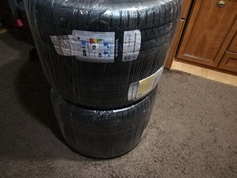

Akkor átvertek mert ez Quatrac Pro. Látszik a mintáján is nem csak a matricán.
-cobra-
Teat Soledo
#42705
A matrica szerint Quatrac Pro
