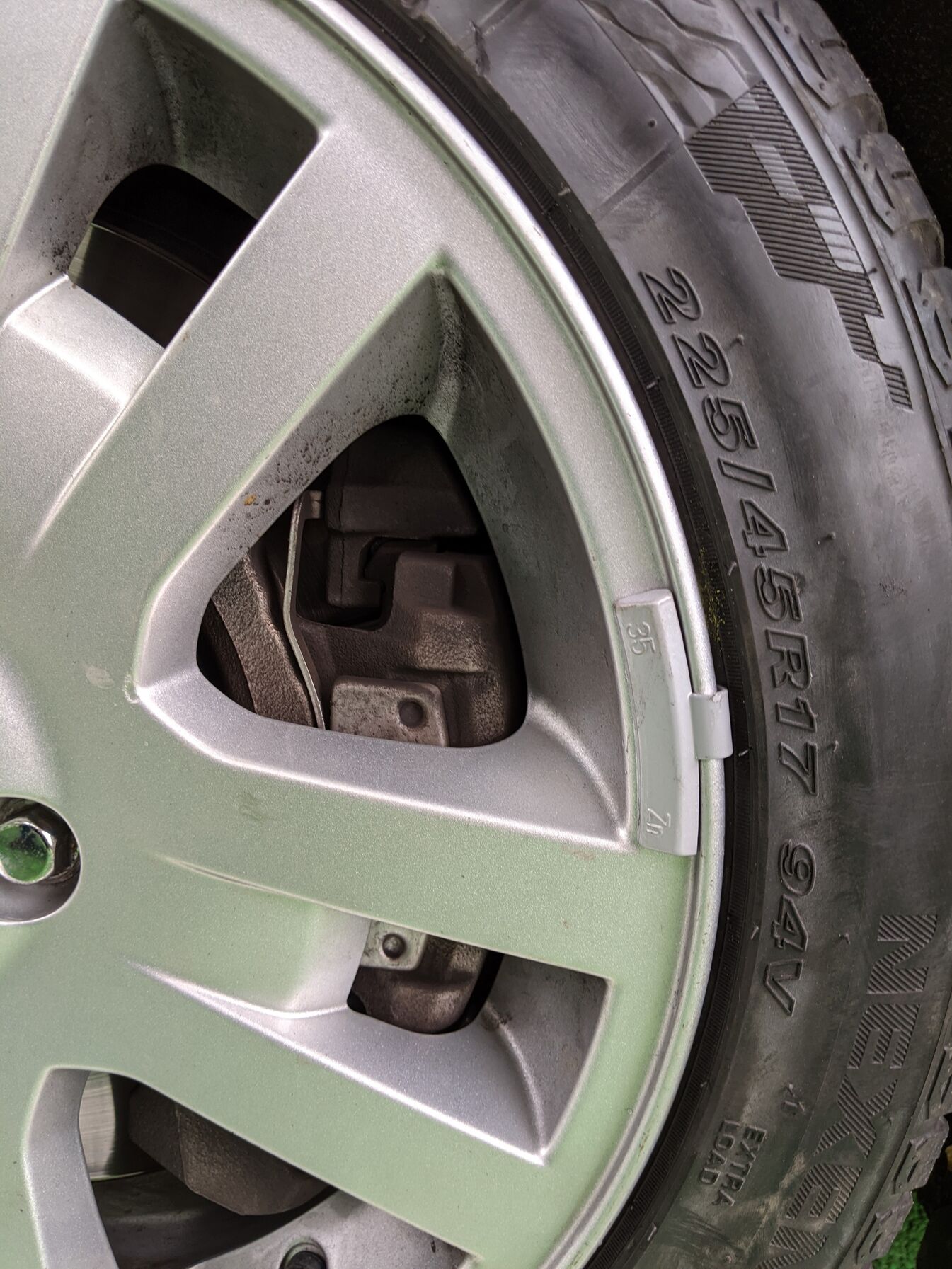

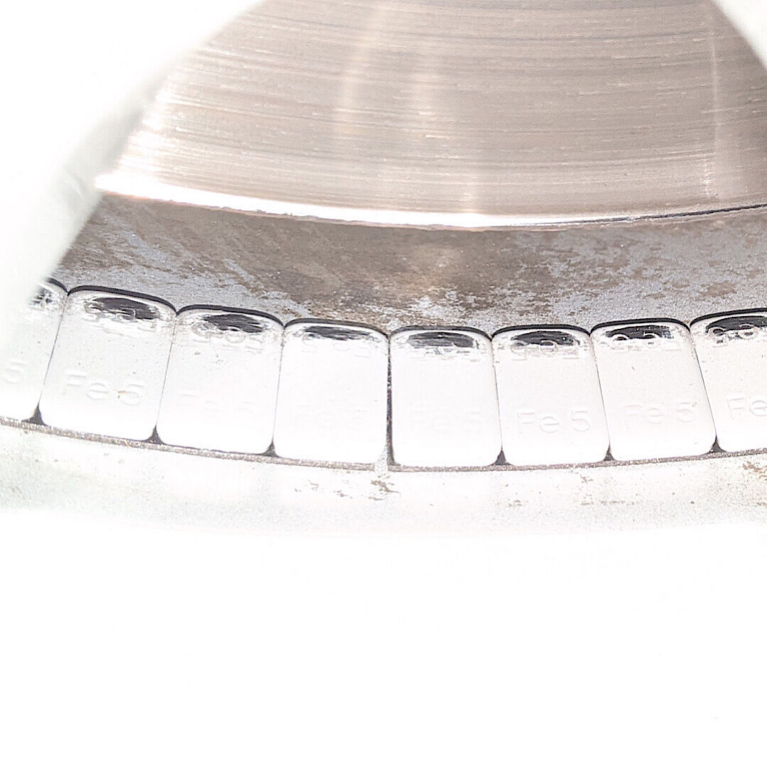

MC Pite
#42128
Jó tudni, hogy létezik félmagas súly is. Kértem, hogy előre hagyományos, peremre ütöttet tegyenek, annyira nem lett ronda: [kép]
Majd az lesz, ha rozsdásodik.
Jól látszik a képen, hogy a féknyereg szinte a felnit borotválja.
(A most hátsókra jövő ősszel tetetek ütött súlyt, ha meglesz még az autó és akkor majd az első tengelyre kerülnek.)Mielőtt betekertem a csavarokat megforgattam a felnit az agyon, de akkor nem tűnt fel a hang, simán elfordult. Illetve automata váltós, jobb a békesség, hogy P-ben parkol az emelőn. :)

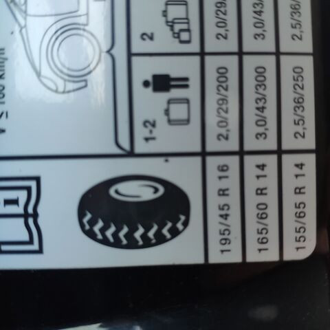

haris
Kornel
#42130
ez így van, de attól nem tértem el, az maradt a gyári méret.
Gondolkoztam annál is, hogy lecserélem a felnit is kisebbre 15-ösre, és 195/50 r15 gumit teszek fel, de épp az itt boncolgatott téma miatt, miszerint a biztosító vagy a vizsgabiztos beleköt, nem tértem el.
De a problémám a téligumi ügyben talán érthetőbb.
Magyarán, a gyárinál kisebb átmérőjű gumi miatt az óra szerint szabályosan haladva jelentősen kisebb a seességem, elvileg feleslegesen feltartom a forgamlat.De azt hiszem elengedem a témát.
Alszom még rá, de lehet hogy idén még visszateszem az öreg és kicsi téligumikat, és jövőre kitalálom hogy lesz. Talán egy szett 4évszakos lesz belőle és eladom a nyárikat.Bocs mindenkitől hogy rátok zudítottam a problémám
haris
A te példádnál maradva a két gumid közötti átmérő különbség 1cm (64,2cm vs 63,2cm)
ennyit simán jelent hogy új vagy kopott gumi van-e feltéveDe nálam
195/45 r16 (58,2cm) a gyári ajánlott 165/60r14 (55,4cm) ez -3cm különbség ami nagyon nagy eltérés, hiába legális.Közben akár egy 185/60r14 (57,8cm -4mm) akár egy 175/65 r14 (58,4cm +2mm) gyakorlatilag méretpontos cseredarab lehetne, viszont ezek nem szerepelnek sem a cimkén, sem a könyvben így szabályt szegnék.
De tovább megyek:
a nyáriméret 195mm széles és még bőven cm-ekkel bent van a kerék a kasztni alatt, a 175 vagy a 185 simán jó lenne, kerkenyebb picit, ami elvileg jobb a téli felhaználásra, illetve ballonosabb ami szintén nem hátrány.
De a 165 pláne a 155 olyan mintha valami elcseszett szerelő kukázta volna össze a kocsit. Pedig az a "szabáyos"
Elvileg a hólánc miatt van ez a suta méret, mert téli gumi lehet 195/45r16 is, ha nem teszek rá láncot (nem fogok), de azért ilyen széles és peres gumi meg kicsit túlzás télen
Szóval ez nem normális -

haris
És mi a helyzet, amikor a gyári ajánlott váltóméret köszönő viszonyban sincs az eredeti mérettel?
Ez a Streetka-m gyárilag ajánlott gumiméretei.
Az eredeti nyári méret a 195/45r16, viszont a másik kettő bő 5%-kal kisebb.
155/65r14 "kis" gumikat még a kocsihoz kaptam. Ez a hivatalos téligumi.
Ezzel ha az m0-án betartom a 100km/h határt, valójában kb 90 körül autózom a GPS szerint. (Merthogy a rendes gumival is kb 97et mutat óra szerint 100-nál)Mivel elég régi gumik, ezeket szeretném lecserélni, a tervben az volt, hogy kap a kocsi 4db 175/65r14 Kövér hp3-at, ami a nyári tökéletes váltó méret.
De most elbizonytalanodtam. Tényleg megb@szhatnak ha kiszúrják ezt?
Elvileg vehetnék 195/45r16 téligumi rá, na de azért az nem kicsit "peres" télinek. Ráadásul a gumikat kellene cserélgetnem a felnin, ahelyett hogy kereket cserélek ha jön a tél
Szóval nem értem kinek ártok egy korrekt váltómérettel -

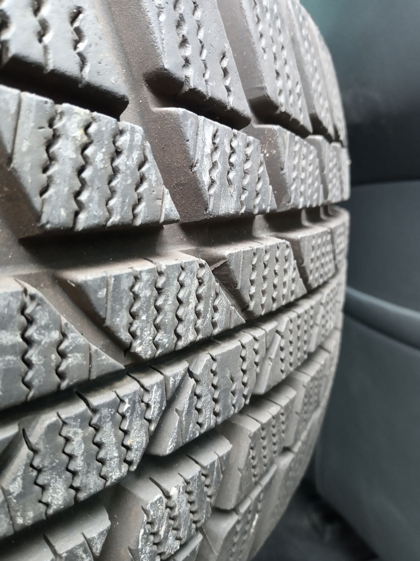

Este felpattintottam a
téliketnégyévszakosakat. Nyár végén vettem egy szett Land Rover Freelander felnit gumisnál, grátisz szerelte a gumikat, centrírozta a kereket. Volt egy rossz érzésem... platformtárs, ugyanaz a fajta csavar kell bele, osztókör egyezik, 7,5x17 ET55 - azaz 1:1-ben gyári V60 D5 méret [kép]. Más kérdés, hogy az enyém D6 és így 8" széles a gyárija, de volt már rajta 7" széles Volvo felni is egy hétig - minden probléma nélkül. Szépen felment, annyira nem tetszik [kép]*, de konkrétan Mondeora való 17-es használt lemezfelni árában vettem (az is passzol rá).Próbakör a garázsban, valami ütemesen súrlódik.
Jobban megnézem, a ragasztott súlyokat csiszitolja a feknyereg. [kép] Mentem egy kb. kilométeres karikát, hogy hátha becsiszolja magának, de nem, továbbra is súrlódik, a súlyokat pedig "összekócolta". Inkább leszedtem őket, mielőtt valami galibát okoznak. [kép]
Holnap irány egy gumis, ragasztott helyett a peremre ütött súlyokat kérek rá.Szóval hiába egyezik minden méret, nem mindegy a felni belsejének a kialakítása sem, ha nagy fék van a járművön. (Ez 336 mm-es, a legkisebb felni 17" ami felmegy.) Alfások szoktak ilyenbe belefutni.

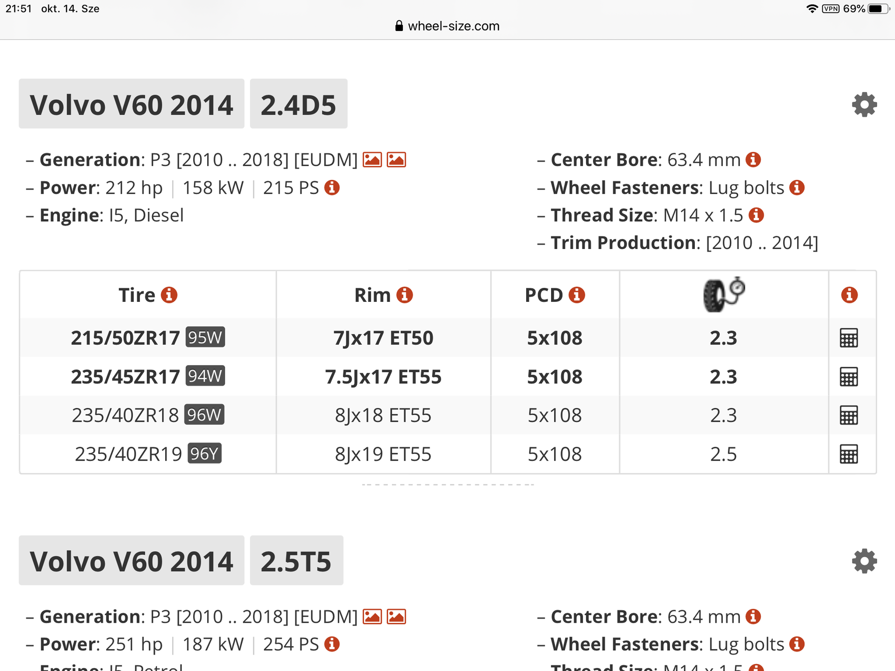

molnarpeter
zolee3000
#42118
Wheel-size.com oldalán néztem csak
talán 1.5 EcoBoost motorhoz írta a keskenyebbet... Amit vettem át újat és megvan a kép, az meg pont 16"-os kerékkel jött, sok pluszt nem tudok mondani.
Nekünk 195/65R15 helyett 185/60-nal hozták be az egyik kocsit, NKH műszakit is simán vette anno, mikor honosították... Nem is más motor meg ilyesmi, konkrét 3 cm a különbség átmérőben, Polo méret, nem Golf (adott évjáratra)

Én főként
