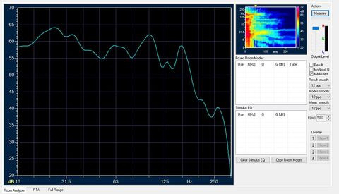

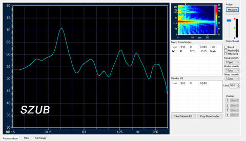

Persze, az. 40Hz-en durva kiemelésem van, átraktam a szubot egy másik helyre ott javult, de még ott is nagy volt, aztán jött a grafikus EQ. Majd rakok be képet EQ nélkül is.
De még így is vannak bajok, 100-150Hz közt szinte minden csatornán van valami nagyobb kioltás amivel nem tudok mit kezdeni. Majd próbálom kinyomozni mi lehet, csak egyelőre túltoltam a témát, kicsit visszaveszek.

20-40-80Hz-nél látod a rezonanciát?
30-60-120Hz-nél?75dB-es átlag hangnyomáshoz 150-180ms idő tartozik.
Hallásunk átfogása emlékeim szerint olyan max. 40dB körül lehet zenehallgatáskor, de a spektrum diagram (szín) skálája is ekkora értékekkel dolgozik, mutat ( jobb oldalon ) .
A mérés szerint, fent írt rezonanciacsúcsokon 600 ill. 400ms is eltelik, amíg már nem lesz hallható a hang.
Ez nagyon-nagyon sok, már ha komolyan veszed a zenehallgatást. Filmnél nem annyira zavaró, de ott sem kimondottan jó.
Nincs köze hozzá, de amikor itthon játszom a dinamikával, akkor a leghosszabb lecsengési idő, amit beállítok az 300ms, de átlag inkább 120-150ms.
Azt gondolom, hogy egy 300ms már jó érték lehet.
