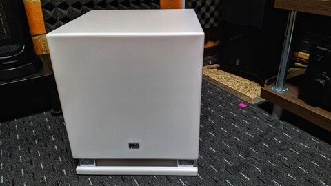

Tudom, hogy nem moziznak sokan kis szobában, de aki igen, annak én személy szerint ajánlom a kis ELAC SUB 2030-ast.
Megjött, beüzemeltem és elsöprő a különbség a KEF PSW 2500-hoz képest, pedig nekem az is tetszett, de ez még erősebb, hiába ugyanakkora a membrán. Nem túlzó, hanem amikor kell, lecsap a belső szervekre.
Zenében pedig egyértelmű a különbség. Méretben sokkal kisebb, súlyban kicsit több.
És szép, pedig féltem a fehértől (a feketére 10 hetet kellett volna várni, mivel a hátam mögött van, nem érdekel): -
