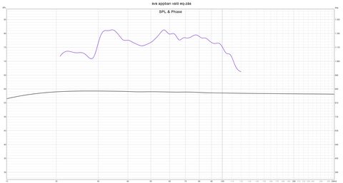

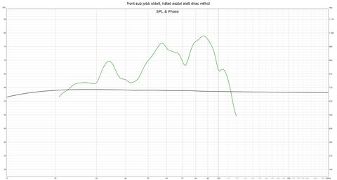

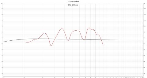

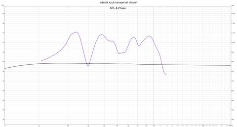

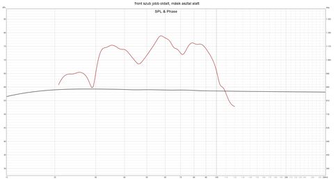

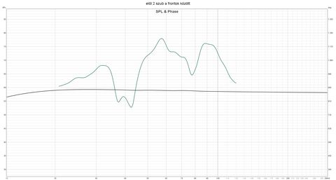

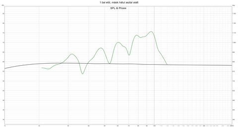

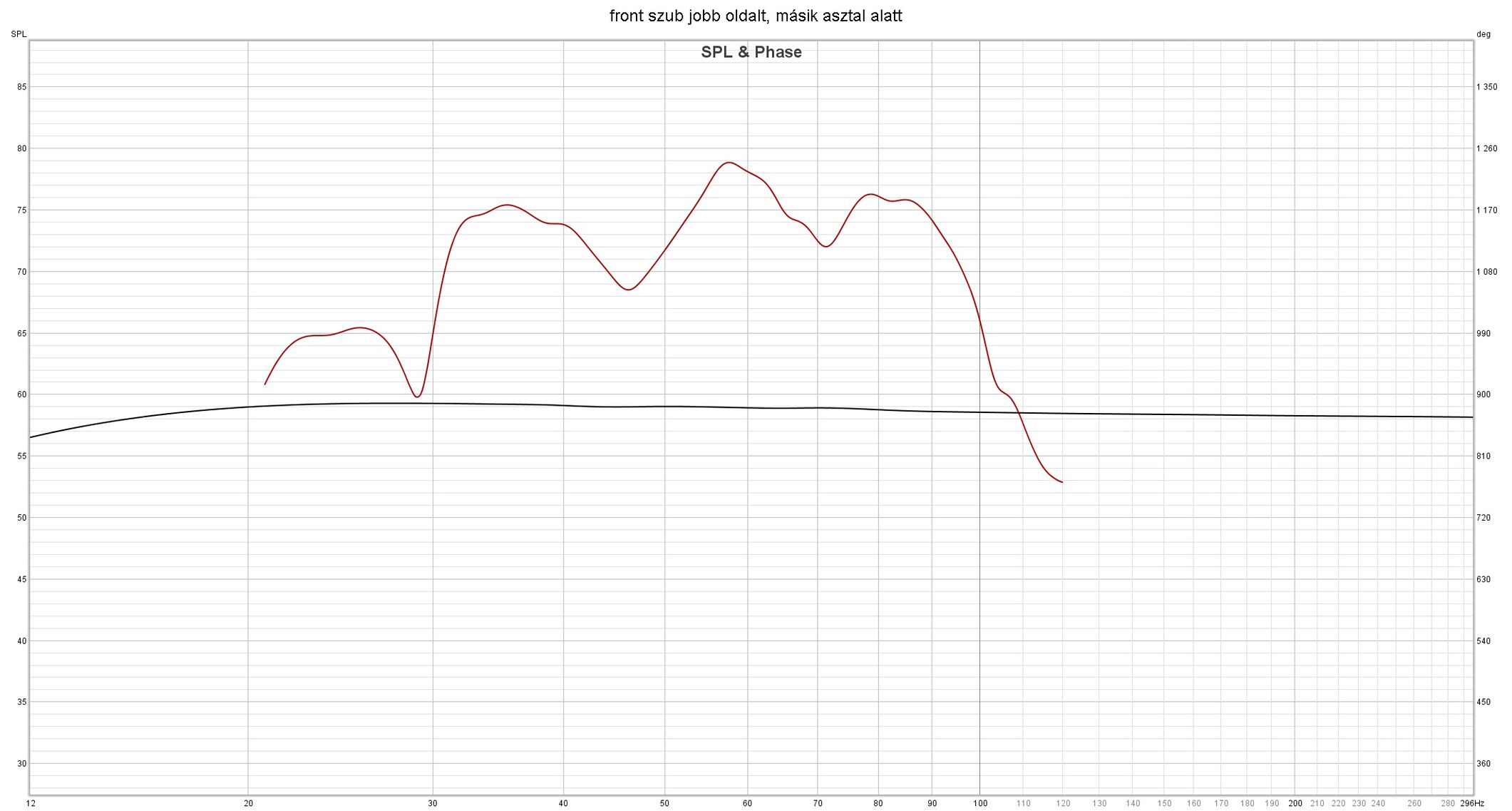

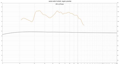

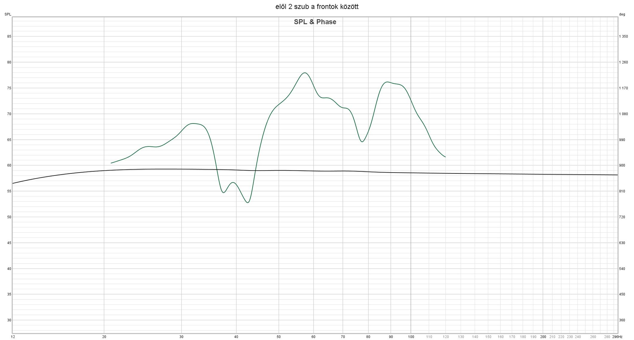

Ezek innentől 2 szubos felállások:
így használtam eddig, ebben a felállásban:
Itt átkerült a front szub jobb oldalra, másik maradt az asztal alatt:
Plusz bekapcsoltam a Dirac-ot:
Itt kipróbáltam az svs appban hogy mi lesz ha az asztal alatti (hátsó) szubnál a polaritást megfordítom negatívra, merthogy ilyet is tud. Itt nagyot javult sztem a dolog, feljött a 20-25hz tartomány egy kicsit és simult az egész:
Itt pedig belenyúlkáltam az svs appon belül egy kis eq-val a 26hz és a 46hz erősitésével, ez lett a végleges, a kezdetihez képest ég és föld. Ezt végső soron az eredeti ülőpozicióban sikerült hozni. Jelen felállásban a 2 szub szinte egymással szemben van.
Azért annyit megjegyeznék ezek után, hogy a 2 szub nem garancia a jonn hangra, sőt, lehet rosszabb lesz a kioltások miatt. Ha nincs REW mérés akkor sztem ne is álljon neki senki a szub sáv rendbe tételének.

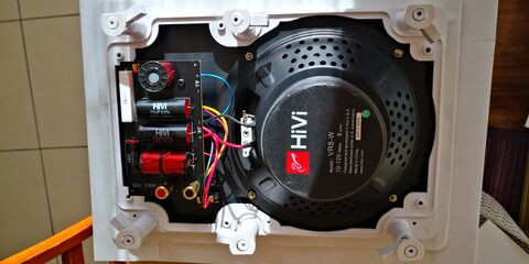

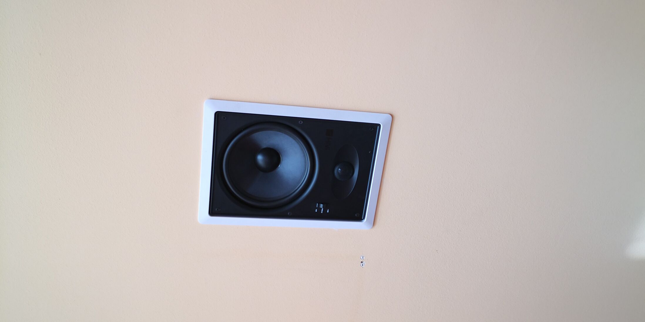

Igen majd lesz időm csinálok fából, de azt le kell szabatnom. Egyelőre ezt tudtam össze hozni otthoni anyagból.
Úgy gondoltam elsőnek nem is lesz doboz, de mikor megnyitottam a gipszkarton és láttam, hogy a szigetelésből sok mocsok hullik ki, mondom ez igen nem lesz így jó !
Egyenlőre nem akartam, hogy a hangszóróba bele hulljon a sok üveggyapot.Ez van ezt tudtam össze stand up-olni.
Khaosz55
Szia, Nekem könnyűszerkezetes a ház. Gipszkarton felett pallórendszer van, minden 40cm-en egy palló élére állítva. A gipszkarton felett 40cm üveggyapot van. Ezt volt rossz felhajtogatni, meg az egésze maszkba csináltam mert szállt a por minden felé.
- Kimértem a hangsugárzók helyét fentről megnéztem, hogy nem-e gerendát találtam el.
- Kivágtam fűrészlappal.
- Bepróbáltam
- Hangszóróként egy 20 Literes Obis műanyag dobozt lett a hangsugárzó doboza. Felfordítottam a dobozt és a pandásról a hagsugárzóra raktam. A fogantyúnál szürke ragasztó szalaggal leragasztottam ott vezettem be a vezetéket. Raktam bele rendesen U alakba 2-3 akusztikai szivacsot a fehér fajtát. Nem lett tökéletesen zárt doboz, de nem is lett műanyag hangja a hangsugárzónak, és nem hullik bele az üveggyapot sem. Aztán még fentről meg oldalról ment rá vissza a üveggyapot a 20 literes dobozra, így volt tartása doboznak is nem mászik el.A végén megküldtem erősítővel rendesen, szerintem sosem fog így szólni mozi közben. A klímának a fedlapja rezonált csak. Azt hittem a tetőfólia fog rezonálni, de szerencsére nem.

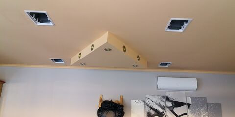

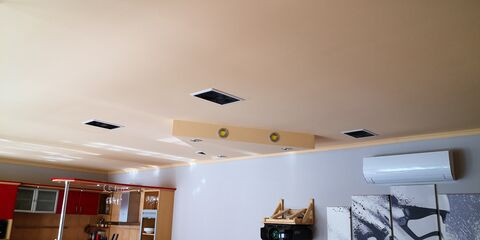

Khaosz55
Felkerült a mennyezetbe a 4 hangsugárzó. Volt vele munka rendesen. Tető gipszkarton + szigetelés, így mindegyik hangsugárzónak csináltam egy 20literes dobozt amibe akusztikai szivacsot raktam. Kipróbáltam úgy hogy csak ez a 4 szólt sztereóban. Kellemesen csalódtam, azt gondoltam ez gyengébb lesz hangban és minőségben.
