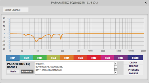

Nem kötöttek,pontosan emiatt a program számolja ki igen komoly számítási kapacitással, hogy minél tökéletesebb görbét kapjunk. A parametrikus EQ pedig több szűrőt GAIN és Q értékeket tartalmaz, amik nem viszik magukkal a többi rovására a frequencia menetet, így igen precízen tudunk korrigálni.
Az lehet, hogy a processzorban AVR-ben kötöttek, de a REW-ben bármilyen adatok szerepelnek 0- ....Hz ig.

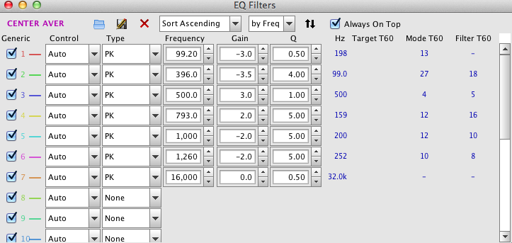

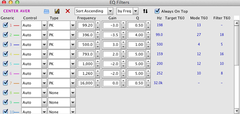

Ha az utolsó előtti képet megnézed ott látod az ablakba (bikuad1) név mellett a számsort,ez elég komoly számításnak tűnik. -

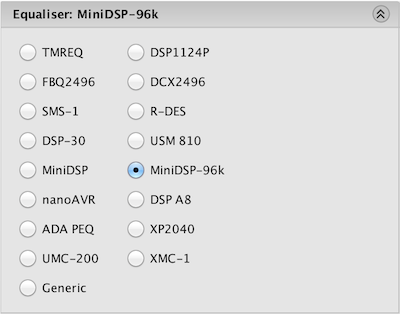

Nos van a processzorodnak egy autómatikus kalibrálási mentése, vagy azt írod felül manuálisan amennyiben nem megfelelő a mérésekhez képest, vagy létrehozol egy manuális beállítást a processzorod menüjében, és kézzel viszed be az EQ adatokat.Utána ellenörzés képpen rá is mérhetsz, hogy melyik verzió volt a tökéletesebb, amit a processzorod autómatikusan készített, vagy amit a REW-vel hoztatok össze.Néhány kép.
Néhány DSP,processzor amiket támogat a REW, itt kiválasztja az ember ami a legközelebb esik a saját processzora paramétereihez.
Egy ilyen ablakot kapsz az EQ kalibráció során, amit importálsz vagy manuálisan viszel be.
Ez pedig pl a minidsp-be bevitt adat.
