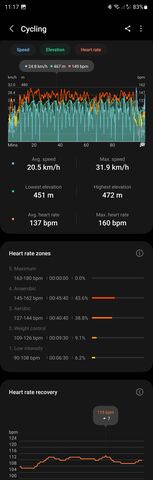

Nekem felviszi. A 90 körüli PF-el egy fokozattal könnyebben 10-15%-al magasabb a pulzusom a 80 körüli PF-hez képest.
Ez a két menet totál ugyanott van, ugyanazon a szakaszon oda-vissza, nagyjából ugyanazzal a terheléssel.
A sebesség nagyjából ugyanaz, csak az elsőt pörgetéssel oldottam meg eggyel könnyebb fokozatban, a másodikat pedig izomból eggyel nehezebb fokozatban. A pörgetés az izmaimat egy kicsivel kevésbé vette igénybe, a keringésem meg jobban, ráadásul többször meg is kellett állnom, hogy kicsit lejjebb menjen a pulzus. Pörgetéssel egyelőre képtelen vagyok 150 bpm alatt maradni, alacsonyabb fordulatban viszont tudok.

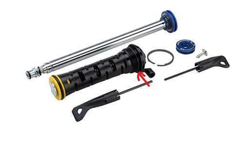

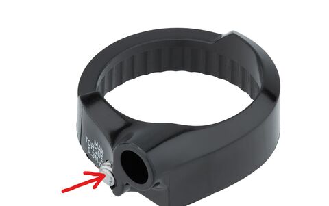

Elég parasztosan van megoldva a Judynál a villavállon a lock gyűrűje
. Egy műanyag (!), belső recézésű gyűrűben van egy fém csavar, azzal kéne a gyűrűt rögzíteni, hogy feszítse a bowdent. Ha nem húzom meg eléggé, elfordul, nincs lock. Ha meghúzom annyira, hogy ne tudjon elfordulni, akkor volt menet nincs menet. Nem is értem, komolyan mondom
Nem én vagyok az egyetlen ezzel a problémával, mert ez [link] mindenhol hiánycikk, kb. a beszerezhetetlen kategória.
Meg lehet házilag oldani [link] , csak most turkálhatom a netet hernyócsavarért meg négyszöganyáért.
Van itthon pár computer konzol, lehet az egyikből kiműtöm a menetes hengert, és valahogy beleapplikálom ebbe a szarba, de m3-as hernyóanya akkor is kelleni fog, mert természetesen gyárilag m4-es van benne.

40 felett vagyok. Többféle módszerrel számolva 177 és 182 között van a maximumom, súlyt és mindent figyelembe véve lőttem be a 180-at. Az órám mért maximuma 178. A nyugalmi pulzus pedig 80, de ezeket amúgy leírtam a hsz-ben.

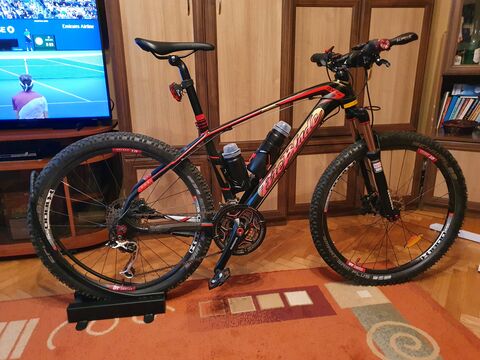

Más: nem tudod/játok hogy ez a váz azért 38,5cm mert gyerekméret? Nekem 82cm a lábközépmagasság éa 175 vagyok. Akkor ez a váz kicsi lesz nekem ugye?

Igen, a térdkalács feletti részen. Amikor pl felállok egy székből, akkor eléggé, de nyugalmi helyzetben nem. És valószínűleg de, túlerőltettem, mert amikor tudok, megyek, ha úgy van, akár 3 nap egymás után. Valószínűleg ez sem a legbölcsebb dolog.
A pörgetés tényleg jobb, de a pulzus emberfüggő. Utánanéztem, és figyeltem is magam. Itt a kalkulátor (Karvonen, 3. választási lehetőség), MHR=180, RHR=80, így 140-150 bpm között van a 2-es zónám. Utóbbi pár hétben már érzésre is ebben megyek, nincs folyamaotsan túlhajtás, most már tudom, hogy az milyen. Ez a terhelt, de nem túlterhelt állapotom. Csak ha még pörgetek is, akkor felmegy 160 fölé, így azt egyelőre félretettem.

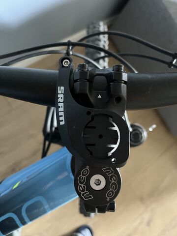

RexpecT
Hasaggymeg #250673 üzenetére
Igy nem lenne jobb a rögzítés?
gordonfreemN
chubby2o6 #250824 üzenetére
Igen, úgy néz ki jó lesz. Sikerült eltalálni meg a technikát kitalálni. A szerelőm szerint az ócsó kosaras csapágyat nem eggyire macera beállítani.
Tegnap este eszembe voltál, fel kellett raknom a lockout kart és ezért nekem is le kellett húzni az esi markolatot. Injekciós tűvel nyomtm alá mindkét oldalról a vizet és jöt csak nehezen. Aztán vettem fel tiszta szerelőkesztyűt és mint az álom úgy lejött. Na mondom megvan a technika.
A telót is felpumpáltam, nem tudom mikor ellenőrizzem ujra.

ZolkoW
Tulajdonképpen az izmod fáj? nem lehet, hogy nincs ideje pihenni? 20 év nembringázás után azért eléggé kaphatja az ívet.
A pörgetés tudom, hogy téma volt, de az nemigen okozhatja, pont az a kevésbé megterhelő. Mármint lehet úgy is túlterhelni, de az izmozós és a pörgetős közül biztosan a pörgetős a jobb.
Amilyen pulzusadatokat írtál, nekem még mindig magasnak tűnnek, nem tudom, mennyinek kéne lennie, csak nekem még az az érzésem, nem hangolódtál rá arra,hogy valóban alacsony legyen a terhelés, meg 2-es zóna, stb. Ez nem egyszerű, én pl. majdnem mindig elbukom, és túllépem. De ez egy projekt, egyszer próbáld ki, hogy magadra erőlteted, és betartod.
(vélemény volt) -
