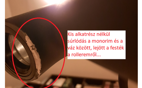

ZS3NI
Hi,

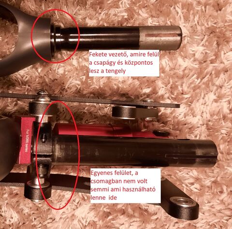

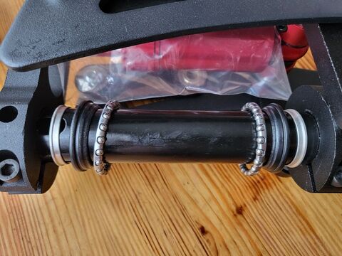

Xiaomi MI3-ra tett valaki monorimet? Elvileg jó lenne rá, gyakorlatilag nem,.
Az MI3 vázon az alső részen ki sem jön a csapágy, olyan mintha préselve lenne. Az eredeti villán van egy fekete hengeres alkatrész -szintén préselve- ami ide felül és szépen központosítja az egészet.A monorim teljesen sík felület, a csomagban nem volt semmi ami így beleülne a csapágyba. Kotyog lent mint az állat... Csomagban nincs semmi ami közponotosítsa... Én rontok el valamit? Help pls

A hazai dragabb verzionak mas a kormanyzarja is. Gen 1-2 kozott CFW modositas es plusz aksi nelkul nem sok különbséget fogsz erezni. En a 220k-s kulfoldit vennem es hozza kesobb kijon egy Monorim, vagy Shark teleszkop ;) Az aksira am is csak 1 ev van a motor nem fog leegni, es minden mas is minosegibb benne, minthogy 3 even belul elhalalozzon, de ami elromolhat az el is fog, lehet epp neked lesz peched, de lehet nem. Beazasra meg nincs gar.
saril: vasboltban altalaban tartanak, ha nagyobb varosban vagy akkor ott lennie kell rugo szakuzletnek. Nalunk sajna nincs vagy nem tudok rola, de ha mas nem meretek alapja szetszedes utan netrol siman lehet rendelni csak azt nem tudod megnyomogatni eleg puha vagy kemeny-e

Joshi
Tamás9x #13511 üzenetére

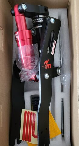

Legszívesebben fel se raknám még ezt a monorimet se, mert nekem fontosabb hogy könnyű legyen a roller. Tényleg csak azért vettem az első kerékre lengéscsillapítót, mert botrányosan szarok az utak (Győr). Én nagyon ritkán használom a rollert, nekem a semminél biztosan jobb lesz a monorimes lengéscsillapító is.

Igen, + 20K egy gagyibb levegős teleszkópra, hogy ne olyan suta legyen, és nem számolom a postát, meg a szerelést, és már ott vagy, hogy kijön egy Sharkset, állítható dupla rugóval.
Addig nem érted meg a különbséget amíg rá nem állsz egy komolyabbra.
Aztán még számolhatjuk a pár száz km utáni csavarok cseréjét, mert a Monorim nem hibátlan, és eszi a teleszkóptartó csavarokat... na meg a csapágyak amik szépen elkezdenek recsegni, mivel ki van spórolva a 2ZR Na ez a Sharksetnél mind minőségibb darab, és szabvány cserélhető.
Monorimnél már most érdemes venni alsó felső teleszkóptartó csavart lehetőleg 8.8-as keménységben, ha nem akkor akar kapkodni az ember amikor már "C"-be hajlott.

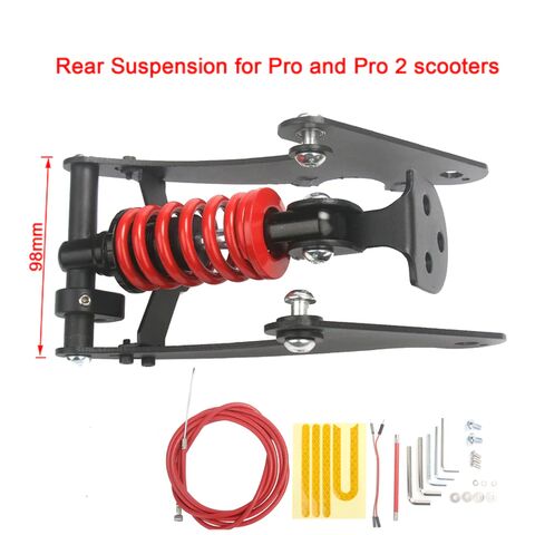

kisgerely #13501 üzenetére
Nem éri meg, leginkább elöl érzed a lengéscsillapitó hatását, a hátsó rész már jobban elpattog magától. Érdemesebb vagy komolyabb tagot előre nézni, vagy ezt eladni, és gagyibb szériából egy öszteleszkóposat venni, és akár azt tuningolni. Már én is ott tartok, hogy használtan kijönne egy komolyabb Kugoo G2 Pro 800W

kisgerely
Napi 4 km teszek meg új Xiaomi Essential rolleremmel, de sajnos ez mind macskakő...
Szóval hátulra is szeretnék rugós lengéscsillapítást, de két tengelyhosszhoz lehet kapni.
88mm -est (elvben M365 és 1S típushoz) és 98mm-est (Pro, Pro2)
Szóval az Essential melyik mérettel kompatibilis?
/A tolómérővel pont nem tudom lemérni amit le kellene/Köszönöm
