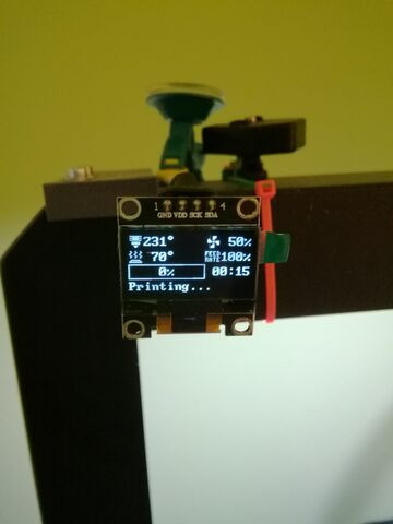

tothferenc
Sracok, bekotottem az i3 Mega S-embe egy oled kijelzot, hogy ne tableten/telon/pc-n kelljen neznem, a klipper hol tart a nyomtatasnal. Minden franko, de a progress bar nem mozdul 0 %-rol. Erre tud valaki valami okossagot? Illetve konfigolhato valahogy a 1306-os kijelzo, hogy pl a hatralevo idot mutassa, ne az eltelt nyomtatasi idot?

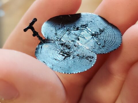

laskr99
Saccco #30366 üzenetére
PEI-t kérdeztem itt, azt mondtátok felesleges PLA/PETG kombóra.
Most a nyomtatón frissített BTT fw van, elvileg LA alapból engedélyezve, teszt alapján baromira nem működik
Lassún vastag, gyorsabbnál vékony majd megint vastag
Írok rá valamit, minden le van szedve, van redditen valami guide minden paraméterrel.

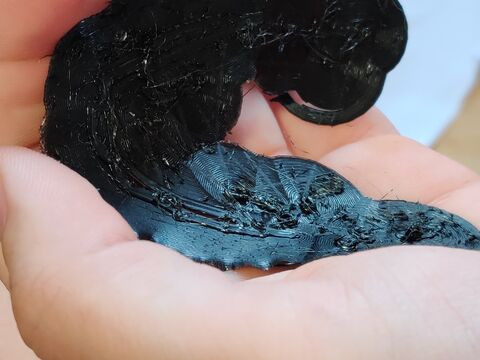

laskr99
azbest #30364 üzenetére
Passz, egyenletesnek egyenletes, ott egy kicsit anno megtéptem az asztalt és talán feljebb van de nem vészes, eddig nem okozott bajt.
Ezt a feketét a 1.1.4 creality lappal szépen tudtam nyomtatni 225-ön, most is azon van egy SKR mini E3 V2 lappal.
A másik 2 filament detto ezt csinálja, de az még a creality lappal is ilyen gány volt.
Kockát 1x nyomtattam, úgy cuccom nincs max vonalzó amivel le tudom mérni.
Ez a fekete EKO MB fajta szénfekete PETG.
De lehet megpróbálok compile-t nyomni egy friss marlinnal.
azbest
laskr99 #30350 üzenetére
lehet kisebb hőfok kell ehhez
Kicsit lehet, hogy túl közel az asztal, legalábbis a brim nem egyenletes.
A tárgy magassaága amúgy stimmel? Egy kinyomtatott tesztkocka például vagy az amit nyomtattál, nem lett lényegesen alacsonyabb, mint amilyennek lennie kellett?
Ha rossz a magasság, akkor lehet, hogy a z tengely forgási sembeségével kapcsolatban van valami elrontva a konfigban.

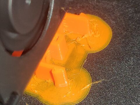

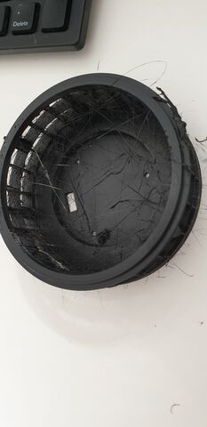

Reggie0
Nalam igy nez ki egy targy, ha sok retract van:
Most is eppen megy egy nyomtatas, mint latod trutymak nelkul kozvetlen az ultrabase-re. Bal oldalt latszik, hogy a kezdesnel asztal szelere lerakott csik nem tapad le tokeletesen meg igysem(100 fokos asztal), ebbol lesz a trutymak egy resze. Masfelol pedig a szalakat szokta osszegyujteni a fej es ha mar nagy a csomo az lefolyik a targyra, ebbol lesz a masik adag csomo.
A szalazas csokkentesehez a travel speedet kell novleni, extruder homersekletet csokkenteni es a retract sebesseget es hoszt behangolni.

laskr99 #30361 üzenetére
Nekem is gyujti igy neha a szalazas es a retract miatt. Viszont szerintem nalad tulextrudal is.
Probalj meg 20-al nyomtatni, elso reteg pedig 8. Lehet csuszik is neked a szal az extruderben - ami sebessegfuggo dolog - , igy ha 45-re bekalibraltad, akkor kisebb sebessegnel tul fog extrudalni.Ultrabase az uvegkompatibilis. Racsocsan festett es melyedesek vannak rajta, nem ragad ugy bele, mint a sik uvegre.
A flow-ot(extrusion multiplier) allitani kell a PLA-hoz kepest.

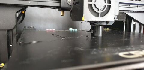

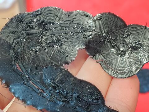

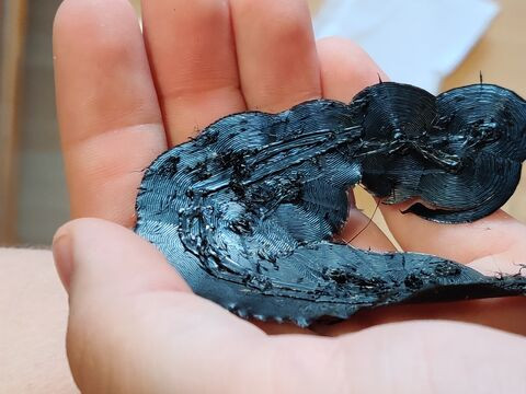

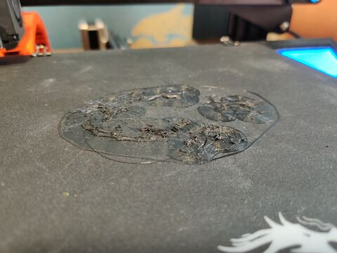

laskr99
Reggie0 #30359 üzenetére
PETG az anyag, és nem folyik máshonnan, a gumi gyűrű alatt tiszta, nozzle meghúzva rendesen. Olyan mintha x alkalommal túlnyomná vagy passz. Nem nyomtatok gyorsan, 45mm/s, első réteg 15. De így is.
Amúgy itt is, bárhol olvasva a creality üvegre is mondják meg kb minden üvegre hogy nem petg kompatibilis.
Meg Sacco is írta a PETG nem üveg kompatibilis.

Reggie0

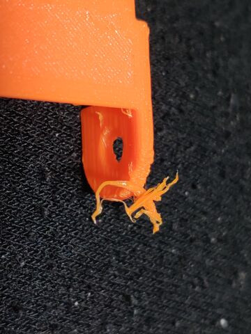

laskr99 #30357 üzenetére
A menetekbol/illesztesekbol nem folyik anyag? Ha tul gyorsan szeretnel nyomtatni, akkor meg tud noni annyira a nyomas, hogy preseli ki magabol mashol is. Vagy ha nincsen jol meghuzva a nozzle vagy a heatbreak.
A kepen lathato anyag PETG vagy PLA?
Az extra trunymos anyag a fentieken kivul meg par okbol gyulhet ossze:
- megserult a nozzle, ezert van egy oldaliranyu anyagkiaramlas is, ami miatt szalaz es ez gyulik ossze
- petg szalaz eleve, aztan ahogy mozog a fej osszegyujti ezeket a szalakat es ha nagyobb mennyisegu osszegyult azt mar lehuzza a gravitacio es odatapad valahova
- tulextrudalsz es emiatt felkotorja az extra anyagot a nozzle, majd ez csomosodik es valahova egyszer lecseppen/kiul -
laskr99

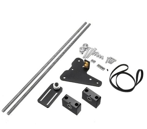

azbest
azbest #30280 üzenetére
hát... tucatnyi teszt, karbantartás, alkatrészek csereberéje után is kb ugyanolyan a helyzet.
- motor csere, semmi változás
- zrod csere, szár csere, dularól single rodra váltás, 8-ról 2mm emelkedésre váltás, semmi változás.
- extruder szétszedés, takarítás, igazgatás, semmi változás.
- x és y görgők és aluprofil takarítás, az alapproblémára semmi változás. Viszont eltüntek az egyébb "zajok" amik a kerekek alatt lévő por miatt voltak
- x kocsi szíja kicsit v alakban ment, mert vékonyabb az alu alkatrész az gyári akrillnál. Így, hogy megszüntettem a V -t, mindig azonos a szíj feszessége, akárhol áll a kocsi. Annyi változás, hogy x tengelyen is szép vizszintes az egyenetlenség, nem csak y-on
- másik fajta filamenttel isSzoftveresen és slicerben is próbáltam sokmindent. Microsteppinget változtatni, áramerősséget, rétegvastagságot...
Úgy tűnik, ha nagy méretű a tárgy, akkor lesz rajta ilyen egyenetlenség, hogy pár réteg jobban össze van nyomva. Vagy több anyagot tol időnként és azért dudorodik ki némelyik magasságban. Ha kisméretűt nyomtatok vagy egyszerűbb formkat, akkor meg szinte tökéletes már.
Szóval még esetleg extruder cserével tudok próbálkozni, meg esetleg az aszal körül nézni valamit, de az nem hiszem, hogy összefüggene az effekttel.

laskr99
Fritz filament érdekes. EKO MB ha felfűtöm az asztalt nem folyik felfűtve ki. Fritz darab meg folyik, első réteg elég gány, vicc.

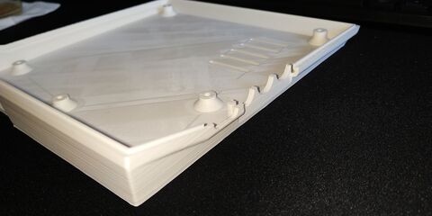

honeypot
Mit kellene állítani az első rétegen, hogy ne legyenek láthatóak a vonalak a tárgy alján? [kép]
Ez egy Ender 3 v2-n volt nyomtatva PEI lapra. Ugyanennek a tárgynak az alja teljesen sima, egybefüggő lesz Prusa MK3-mal szintén PEI lapra nyomtatva. -

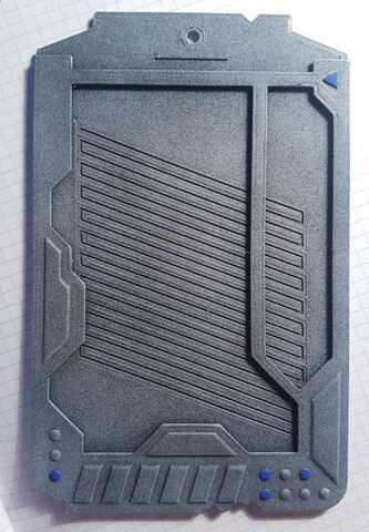

phaseOne
Szórakozásból összedobtam egy mRNS Covid vakcina lap tartót ha valakit érdekel. Az 5G témának megfelelően futurisztikus a kivitel:
https://www.thingiverse.com/thing:4889701 -

Saccco
Reggie0 #30300 üzenetére
Mert patent minőségű (Phaetus gyártja a Dragon hotend-et). Meg nem túl sokszor kerül szóba a 0,8-as nozzle.
A 0,6-tal most ismerkedek. Az már kiderült, hogy kb. fele pressure advance érték kell hozzá. Az ok a brutális nyomtatási idő csökkentése.
Az alap 9h37min nyomtatás, 0,6-tal mindjárt csak 7h10min körül alakul a nagyobb line width miatt. Ha kihasználom a nagyobb nozzle mellé lehetséges nagyobb rétegvastagságot is, akkor mindjárt csak 4h30min az elkészülés ideje. Sokszor kell ezt a programot futtatnom, így most jelentős mértékben nőtt a megtérülése.[Everything about NOZZLES with a different diameter] - Prusá-ék csináltak egy látványos videót is a jelenségről.
