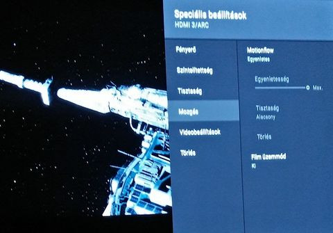

Joshi
A képen látható Film üzemmód alatt ha bármit bekapcsolok, akkor érdemben nem változik a mozgásmegjelenítés, de a képzajok jönnek. A Sonynál a Motionflow Egyéni beállításnál van a BFI, azon belül a Tisztaság alatt van Alacsony és Magas érték. Na itt Magas értéknél olyan szinten vibrál a kép, hogy az ember pislog hogy ez mi a tököm?
Amúgy a képen látható beállítás még nem szappanopera sőt, itt még pont érzem a kevés fps-t, de azért pásztázásnál nem szaggat a holmi. -
