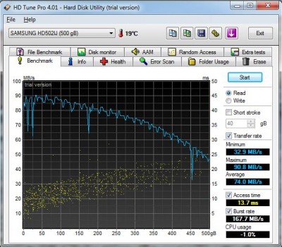

Nah, beszereztem egy tesót az 500-as Samum mellé, igaz ez nem F1-es, hanem egy T166-os, de az adatai megegyeznek, mindkettő 500GB-os, 16MB gyorsítótárral, 7200-as fordulattal, csak annyi, hogy míg az F1-es 2 lemezes, a T166-os 3 lemezes... A HD Tune szerint az F1-es 90MB/s-ről indított, a T166-os "csak" 80MB/s-ról...
Az F1-esem így ment egyedül:
Ma RAID0-ába raktam őket... Az ASUS lapom déli hídja SB750.
Ezt az eredményt hozzák (64kb-os csíkozással):

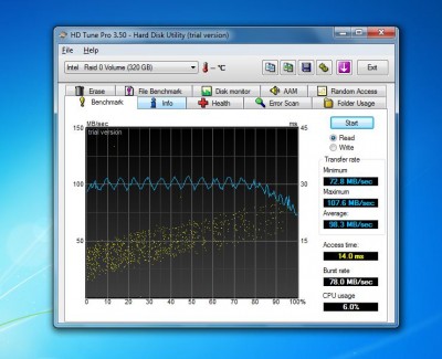

Egy olyan problémám volna, hogy öregedő vinyómat a gép többi részéhez képest kifejezetten lassúnak találom, és már az általa adott tárhely sem elegendő, fejlesztésre viszont 2 lehetőség is lenne:
1: Veszek egy nagyobb, mondjuk 1 terrás vinyót, a mostanit meg felszögelem a falra - ez így kb. 20k ropi (+ a szög
)2: RAID0 tömb kialakításával tennék eleget igényeimnek, ennek viszont van egy apró bökkenője, erről érdekelne a véleményetek:
Jelenleg egy Hitachi 320GB-os vinyóm van 8MB-os pufferrel (egyébként 16MB-ost rendeltem belőle de ezt kaptam helyette és csak napokkal később tűnt fel, akkor meg már nem volt kedvem futárral postázgatni és 1 hétig beállítani a zsír új gépet a sarokba tehát ez úton is üdvözlöm Ipon.hu-t), viszont most már csak a 16MB-os verziót árulják belőle, gondolom frisebb széria... Viszont azt olvastam hogy hardveres RAID vezérlés esetén csak akkor zökkenőmentes a dolog ha a tömbben lévő vinyók teljesen egyformák minden részletükben.
Alaplapom egy Gigabyte EP35-DS3, nem tudom pontosan milyen RAID vezérlő van ezen...
Kérdés hogy szerintetek gondot okozna-e ha vennék egy másik 320-as Hitachit, ami más szériából van, 16-os pufferrel?Ha van esélye hogy 2. verzió nem működik akkor elfelejtem az egészet, csak nagyon jó lenne 20k helyett 10k-ból megúszni ezt a történetet, nem állok valami jól...
Egyébként egy új 1TB vinyó (pl. Samsung F3 7200rm változata) vagy a fentebb említett páros lenne gyorsabb szerintetek?

Én levenném 64kb -ra, és kipróbálnám... ha ráérsz, kipróbálhatod 32-vel is... egyébként a 128-al sem kellene gondnak lennie, de ezt inkább nagyobb file-ok tárolására használjuk..
Oprendszer alá amúgy is a kisebb stripe ajánlott. Ha a második partíción többnyire nagyméretű file-okat tárolsz, akkor megfontolandó 2 partíció helyett, 2 eltérő stripe-al létrehozott tömböt használni. (matrix raid)A másik, amire gondoltam az intel matrix storage managerben megtalálható beállítások, különös tekintettel a tömbszintű gyorsítótárra (write-back cache), amiről a kolléga épp nemrég említést is tett [4756] -os hozzászólásában.
Én nem használok ICH alapú raid megoldást, tehát a driver egyéb javasolt beálításairól nincs több információm.Ja, még annyi az oprendszer alatt a 128-at mindenképp csökkenteném...
Sunzi

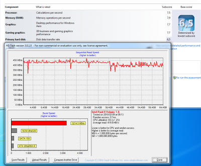

Az, hogy régi, az megmagyarázza, hogy miért alapvetően nem gyorsabb, de nem magyarázza, hogy miért tök egyenes a grafikon eleje.
Ennek a grafikonnak kb. 120-130 MB-tól kellene indulni, és egyre jobban görbülni, míg a látható ívben végződne.
Ez nyilván akkor fordul elő, ha a diszkeken kívül valami más a korlátozó tényező. Nekem egy lassú-régi raid vezérlővel volt ilyen esetem. De, ilyen eset lehet még pl a túl kicsi stripe size.
Plusz érdemes lenne megnézni az ide vonatkozó ICH beállításokat, amikról találhatsz info-t a fórumon.. -

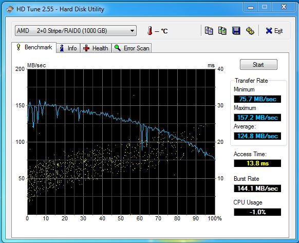

Olvastam, hogy szeretitek az inteles raid vezérlőket, de mik a tapasztalatok az AMD-sről?
adatlapomon látható konfig... SB710 déli híd...
Milyen eredményre számíthatok kb?
