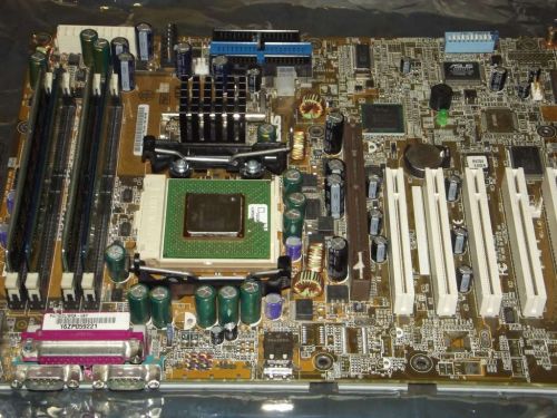

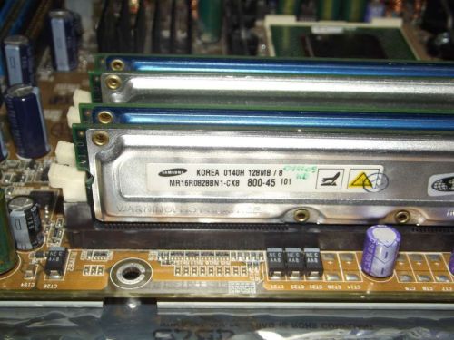

Előkerestem az RD-ramos lapomat. Úgy néz ki ez elég nagy feeling, AsusP4T, állítólag az első P4- es lap
4x128MB rammal :
1.3 Ghz proci van benne de asszem van magasabb órajelű példányom is. Eszkábáltam egy sufni-hűtést rá, stabil lett a lefogatás, működik az eszme szépen. 6pines P4 kiegészítő táp ( 3+3+5 Volt ) nincs az FSP- men, de megy anélkül is, megpróbálok átalakítót szerezni, vagy leszedem a főágról. Elmegy nélküle hosszútávon vagy érdemes megoldani ?
