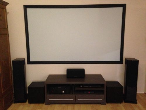

Szóval a vászon alatt végig és oldalt a frontok fölé nyúljon picit
Dobhatnál fel egy képet hogy is alakul ez élőben, milyen hatást hozott nálad? -

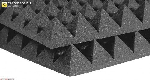

Olyan kérdésem lenne ,hogy ha telibe ragasztanám a falat akusztikai szivaccsal a vászon körül az mennyit segítene hangzásban, illetve nem túlzás a telibe? vagy csak a hangfal magasságáig ragasszam? a front és a center mögött kb 15cm a távolság a falig
Ez a szoba
erre a szivacsra gondoltam
Gondolom nem keveset hozna...
Úgy is parketta majd ki szőnyeg be...csak egy ötlet volt ami nem túl drága és 3óra alatt megvan
a szoba aránylag jól építhető lenne, 365*490cm
