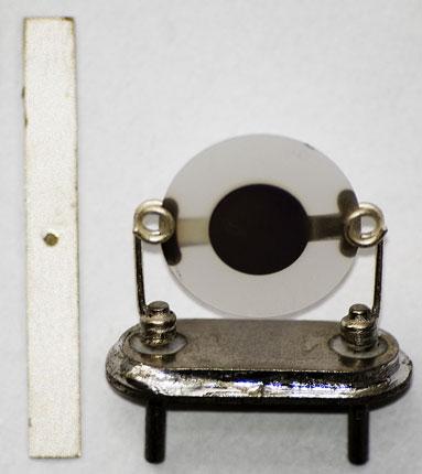

Hangkártyáknál 24,576 MHz szokott lenni, mert abból leosztható 48 kHz mintavételi frekvencia (512x48).
Ebből következően 24x576-nak legalább lenne értelme, miután angolban X-tal néven fut (a crystal beceneve xtal).
Magyarban egyébként rezgőkvarc a szakmai neve a kvarckristály alapú eszköznek, de amellett van még a rezgőkerámia is. Utóbbi alacsonyabb frekvenciákon rezonál, például távszabályzók időalapja szokott lenni, és tévesen nevezik kristálynak.

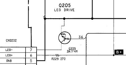

orion1025 #35028 üzenetére
Ilyen LED van a Sony erősítőmön is (motoros potméter), alábbi rajzon látható.
A tranzisztort itt a CPU vezérli. Egy ilyen tranzisztor elbír még két LED-et párhuzamosan (vagyis a kollektor és a B+ közé további LED-ek), mindegyikkel hasonlóan sorba egy ellenállás is.
Másik lehetőség az eredetivel soros LED-ek beiktatása lenne, de ez függ a tápfesztől is. Esetemben a B+ csak 5V, így sorosan már nem lenne célszerű többet berakni.
