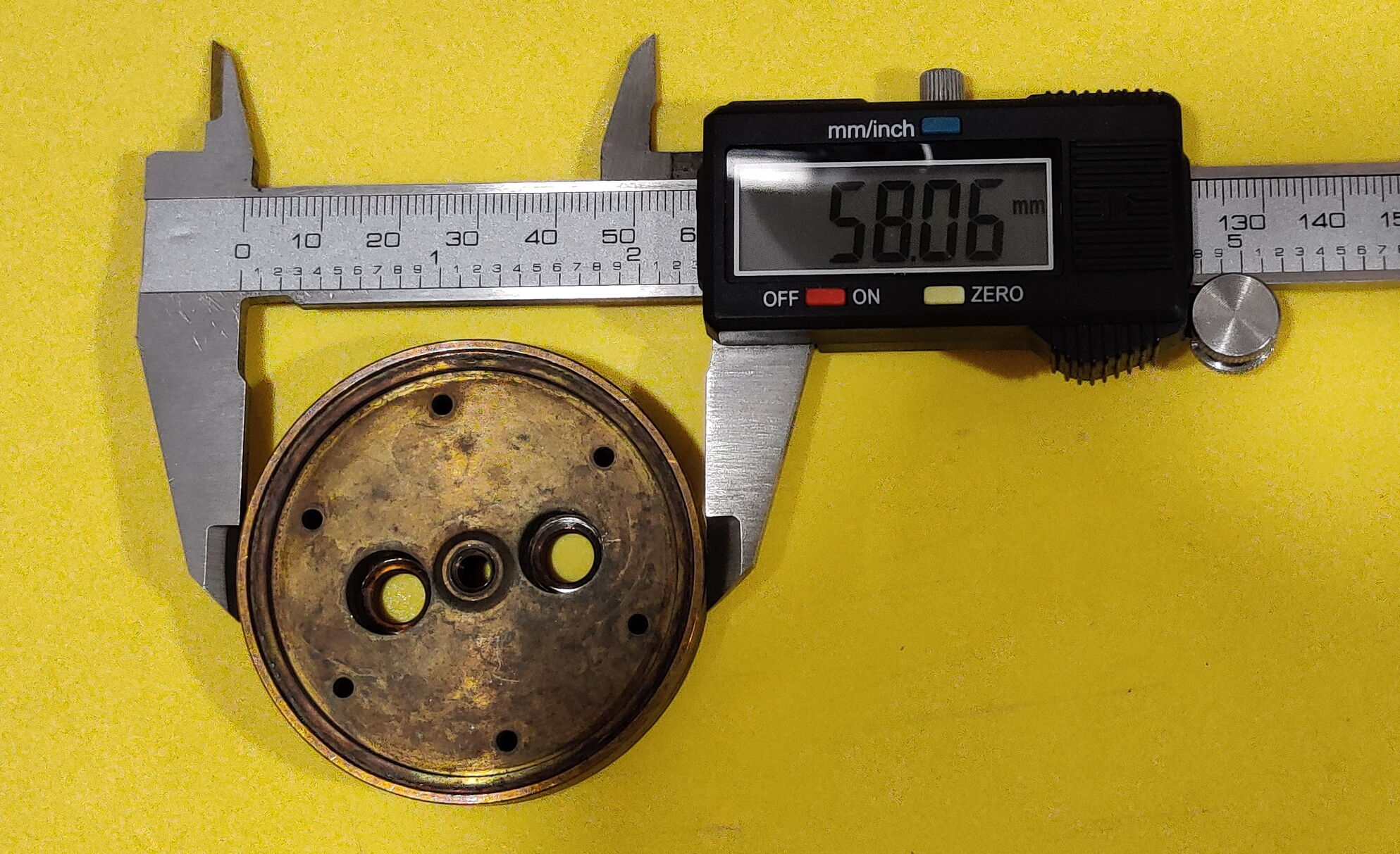

Igen, a videómon is látszik amiről SoundON ír, hogy négy lyuk köré koncentrálódik a vízhozam. aztán ha már jobban kávés a felsőszűrő, akkor pedig négy sugárban jön csak a víz.

Nem tudom én sem hogy miért árulják ezt az expolygonban!!??!
Én is besz@ptam ezzel pár éve
Sosem próbáltam, de van rendes, jó helyre tett 6 lyukú is [link]
bár a korábban leírtakat folytatva ennek is teljesen más a vízelvezetése a bojlerrel csatlakozó részén. Itt konkrétan gyűrű alakban teríti a vizet a 6 lyuk fölött, tehát a bojler furatból egy pontból sugárzott víz két felé indul, majd mindig "átugorva" az első majd második lyukon éri el a harmadikat majd összekapcsolódik a szembejövővel
ez is teljesen más lehet...gondolom -

Nekem is ilyen IMS felsőszűrő van a GC-n, de még a gyári vízterítővel. Nekem sem passzolt rá sehogy sem, mert a széle a szűrőnek nem feküdt fel a vízterítő karimájára. Aztán rájöttem, hogy az IMS felsőszűrőnek sokkal nagyobb a rögzítőfuratában a süllyesztés mint a gyárinak, és a süllyesztésen fekszik csak fel, ha betekerem a rögzítő csavart. Úgy oldottam meg ezt a helyzetet, hogy kisüllyesztettem a gyári vízterítőt egy 14-es fúróval éppen csak annyira, hogy a szűrő széle felfeküdjön a vízterítőre. Ha tiszta a szűrő, akkor szép a vízterítése is így.

szerintem lehet hogy nálad egy 6 lyukú réz felsőszűrőtartó (vízterítő) landolt, ami eleve pusztítóan sz@r mert a 6ból az egyik lyuk pont a bojlerből kifolyó vízsugár alatt van, így szinte semmit nem terít
ez az IMS meg hozzá teszi a sz@r másik felét, mert ezt szinte bárhogy forgatod mindig lyuk lesz a lyuk alatt, szóval azon is csak átzubog a vízsugár
...én valami ilyesmit látok...
de simán lehet óriásit tévedek

Régebben én is vettem, feltettem, 2 nap után levettem. Nem túl jó vízterítés, a filterpapírt meg úgy fel rántja, hogy csak csúnya szó jut eszembe, ráadásul nem lehet úgy feltenni, h ne legyen csálé. Szóval vettem kb 600 Ft-ős iparit és minden szép.
Ez kizárólag az én tapasztalatom, a többiek véleményét nem ismerem.De úgy látom sokan hasonló véleményen vagyunk.

Ez a felsőszűrő nem ér egy Ft-ot sem. Sokkal szarabb a vízterítése mint a gyárinak. Add el és tedd vissza a régit....

Forgass rajta picit. Próba-szerencse, kicsit kísérletezni kell ahhoz, hogy meglegyen a jó állás. Kicsavar - forgat - becsavar - csapol - ismétel. Amíg jó nem lesz
Legalábbis Silvia-nál ez volt az egyetlen mód, hogy kicsikarjak bármi eredményt ebből a fajtából. -
