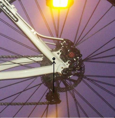

Épp ezért jobb ötlet a tárcsafék rögzítés a láncvillán.
Mintha a tárcsafék rögzítésnél az alsó csavar alatt is lenne egy lyuk.

Én biztos nem fúrnám meg. A gyorszár felett az a kis lyuk nem menetes? Illetve van olyan csomagtartó, amit bilinccsel lehet rögzíteni a hátsó támvillára, esetleg gyorszárra vagy a fent ajánlott nyeregcsőre. Nem a legjobb megoldás, de biztos hamarabb választanám, mintsem megfúrjam a vázat.

Az hagyján hogy kigyengíted vele a vázat, bár ha eléggé a hegesztés felett fúrod meg onnantól már csak támasztó szerepe van a támvillának, bár ezen ott van a tárcsafék ami azért csavarja előre fele! De nincs ezeknél olyan falvastagság, hogy a bele vágott menet megtartson komolyabb súlyokat. Ki fog fordulni belőle egy idő után a csavar.

Tanácsért fordulnék hozzátok.
Olyan problémám lenne hogy a Gepida alboin 300-as cross trekkingemen nincs csomagtartó felfogatási lehetőség.Arra gondoltam hogy a támvilla aljára mindkét oldalon készítenék egy furatot.
Ide gondoltam:
Vélemény?
Én félek tőle hogy menet közben elreped a váz a 115kg pillesúlyom alatt.

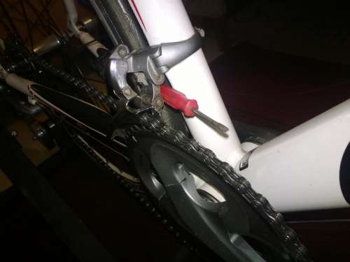

Sikerült ma feltenni a 9-es connex 904 láncot, mondhatom egy Shimano 105 kéttányérossal és egy 12-23 ultegra 9-es sorral mesésen megy. A sorban és a hajtóműben 10ezer km van de észre sem venni.

szjoci
Ismét akadt egy kis gondom, amiben segítségeteket szeretném kérni...
Shimano Alivio hajtás- és váltásrendszert (M430 termékcsalád, 9 sebesség) vettem anno az új montimhoz, csak a hajtómű lett M410-es valamilyen úton-módon. Egy boltból rendeltem egyszerre az összes alkatrészt, kértem is őket hogy nézzék át, ők leokézták, én megrendeltem. Ámde nekik se tűnt fel hogy ez a hajtómű 7-8 sebességes rendszerhez való, valamint a monoblokk tengelyhossza is ehhez lett igazítva. Ez már gondolom magyarázat lehet arra, hogy nem tudom normálisan beállítani az első váltót... Ehhez tartozna első kérdésem, miszerint ezzel lehet kezdeni valamit hogy normálisan működjön (itt egy dologra tudok gondolni, hogy kicserélem a mostani 118mm-es tengelyű monoblokkot a 9 sebességes lánctányérhoz való 126mm-esre) , vagy csak komplett cserével lesz normális a váltás?
A hátsó váltóval is gondom akadt: működött rendesen mindaddig, amíg valami okból kifolyólag le nem ugrott a lánc a papucs felé, pedig rendesen be voltak állítva a határértékek! Persze hajtottam mint állat és be is szorult a lánc rendesen... Azóta nem tudom beállítani a váltót: vagy a lenti tartományban ugrál a lánc, vagy a fentiben. A lánc nincs megnyúlva, a váltófül sincs elgörbülve, viszont amit észrevettem hogy a váltókanál eléggé lötyög (sgs kanalas, kb. 1cm-t tudom tengelyirányban fent elmozdítani!). Ez okozhatja a hibát, vagy máshol keresgéljek?Köszönettel,
Joci -
