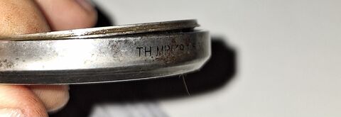

Szerintem nincs. A külső és belső letörés szöge ami számít. A csapágy mérete adott, hogy 1 1/8" vagy 1,5".

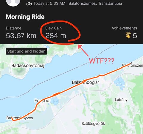

Hasaggymeg : Ma kiviszem szerelő ismerősömhöz aztán lemérjük

Hidegfront van épp, de ez durva lenne. Ráadásul tegnap fordítva csinálta, 700m helyett 100 körül mért...

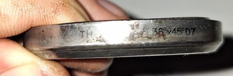

szimpláncsak
Sikerült kiszedni a kormànycsapàgyat. Persze ilyen is csak velem történik, hogy szétesik az iparicsapàgy.
Szóval eddig jutottam, hogy fsa MR019 36×45-ös. Többit nem sikerült leolvasni. Szerencsére találtam is ilyet, viszont ennek a végére A0 van írva, az enyémen meg D7 van. Van ennek jelentősége? -
