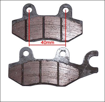

Az enyém - szándékosan - nem szinter betét hanem szerves, mert a tárcsám eléggé kopott, és nem lehet beszerezni, még a Hondás gyári kapcsolaton keresztül sem. Sajnos semmi mással nem csereszabatos, nem létezik belőle utángyártott sem. Szóval vigyáznom kell rá, ameddig csak lehet. (3 mm a tárcsa kopáshatára, most 3,2 körül van mikrométerrel mérve). Amúgy normál "üzemi" fékként a hátsót szoktam használni, ennek a gépnek a súlyelosztásával az a "kellemesebb", csak ha nagyot kell fékezni, akkor húzom meg az elsőt is. Szóval van rá esélyem, hogy még a következő műszakin is meg fog felelni, nem kopik el addigra...
Szerk: hátsó betét az van bőven, szinte az összes régi Honda 50-es robogóé ilyen (110mm-es)

Már ebben a topicban is megsértődsz egy kis vérszívástól?!
Amúgy nekem is AP Racing betét került a csótány elejébe, de nem azért mert ilyet akartam, hanem mert abban a lehetetlen méretben a gyári Nissin-re heteket kellett volna várni. Nem sikít, de nem is fog valami fényesen. LMP 238 ST-t kaptam, ez volt a gyári:
DigitXT
Nem tudom 50-es robogóval milyen tempóról kell megállni, ezért én kiszálltam:
nem mondtam, hogy a legszarabb RMS-t kell megvenni, de Malossi (mondjuk)
csak nem szar, aztán az sem kerül nagyon sokba; párezer forint nem tétel, és
ég és föld lesz a fékhatás (így a biztonság), ha a mostani már nagyon kopott... -

Fékbetét nem tétel: 1-2K, aztán párezer km-t elaszalad.

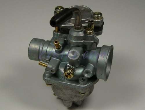

aha értem hát akkor mi a teendő vele? gondolom leszerelés és kipucolás
vivi433
Lehet hogy gyertyát is kéne cserélnem mert egy régi gyertya van benne

Sziasztok lenne egy pár kérdésem nemrég vettem egy Yamaha Jog 27V robogót kicsit leharcolt de nem vészes. Úgy hoztam el hogy ki kell pucolni azért nem megy haza gurultam vele lassan. Aztán karbi le kipucol vissza gyertya megpucol és indult is rendesen. Ezen a típuson egy csavar van amin a levegőt lehet állítani. Beállítottam mindent ment is a robogó szépen. Elmentem vele agy hosszabb útra és azt tapasztaltam hogy ha többet megyek vele fulladozik és csörög is néha. Mi lehet a gond? A levegő csavarnál állítottam melegen szép volt az alapjárat és húzott is rendesen viszont ha kitekerem a levegő csavart nehezen indul reggel és újra be kell tekerni hogy induljon, utána vissza mert a piros lámpánál majdnem kiugrott alólam
Szerintetek mi lehet a gond? Előre is köszönöm a válaszokat és mellékelem a karburátor képet

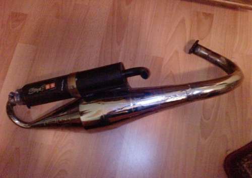

Ha már ilyen jártas vagy a kipufogóhegesztésben, rajz alapján
nem tudsz véletlenül kipufogóba való hangtompítót gyártani?

Eredetileg Piaggio -ra való,de 16K-ért hülye lettem volna otthagyni...
Az SR50 robogókat 3 féle motorral szerelték: Minarelli,Morini és Piaggio.
Nos az enyém egy Morini de egy kis átalakítással jó rá a Piaggio is.
Holnap megoldom szépen hogy passzoljon rá(karosszériás a szakmám).Toroknál a csonkot kell csak áthegeszteni.
Hidd el észre sem lehet majd venni hogy eredetileg nem rá tervezték.
Holnap majd lövök egy képet ha kész lesz.

Ez biztos hogy jó a tiédre ? Nem akarok hülyeséget írni ,de az SR az nem fekvő hengeres ? Ez a kép alapján álló hengeresre való . Amúgy pont ilyet akarok én is .
