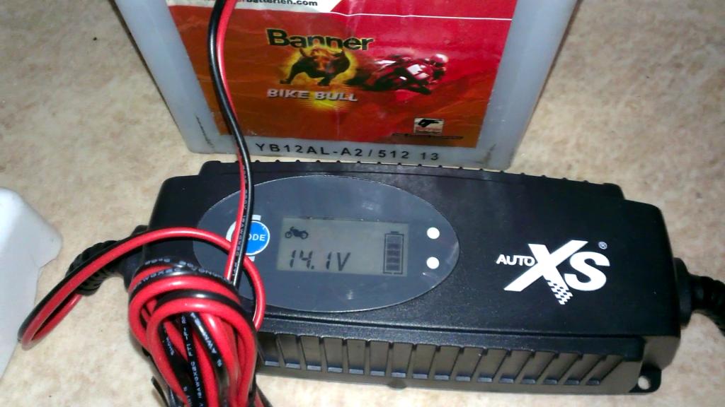

Ez jó hír. Nincs meg az elérhetősége?
2 órája keresek YB14L-A2 AGM-es akksit, de nem találok.
Most találtam YTX14AHL-BS, ami méretre megegyezik, ez is jobb + és AGM. -

Azt én sem tom mennyi lehet a csereperiódusa,de ha tépkeded neki akkor arányosan csökkenni fog.
Akinek már volt szíj szakadása az csudi jó dolgokat láthat ott akkor. Persze,hogy lemerült az aksi me b@ctattad a lámpát me vakííít.
Ha köpködi minden cellából a savat és láthatóan tölti is akkor holnapra jó lesz.Maja milyen/mikori gép ez?

Hát most az van, hogy nézek valami faszább akksit, mert most ilyenem van (de előfordulhat, hoyg megfeküt, mivel a komplett tavalyi szezont úgy jártam el vele, hogy a 8 cellából 4 minimum szint alatt volt), meg nézek fesszabályzót is kcsa kolléga segítségével íbéjről, mivel itthon mondtak rá 50K-t. találtunk egyet 15K-ért, már csaka válaszra várok, hogy a 3 közül a megfelelő márka-e.

Hát ööö: fogalmam sincs*, hogy mi a Majának a gyári szíj-csereperiódusa.
De majd utánanézek, mert jogos, amit mondasz. Azért a Malossi nem szar, na.Ha már elektronika (sisakbigyó
), akkor egy kis akkutöltés (reggel nem röffent
a kecske, mert az a disznó dolga, s különben sem kapott télen sok káposztát):
Mennyi lesz a vége? 14,4V? (Úgy érzem, reggelre ez már rendben lesz, nem?)
Már az utolsó egységet villogtatja, meg egész kellemes a fesz: ~11,6-ról indult.*: amikor vettem volt szakadásom (36), utána jó volt a szíj. Egyszer cserélte a

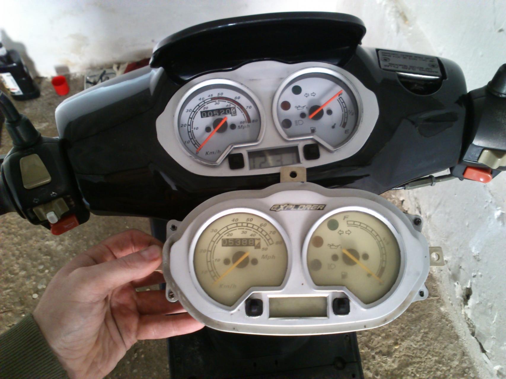

A mai munkám egyik eredménye:
Délelőtt a helyi zsibpiacon találtam, gondoltam, ha nem jó, max. bukok egy ezrest. De tökéletesen működik, és láthatóan szebb, mint a kiszerelt régi.
Megcsináltam még a berúgókar kiakadt rugóját, amit télen a hideg garázsban nem volt kedvem. Megküzdöttem vele, mire sikerült visszaakasztani... -
