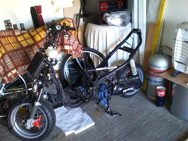

urbanjozsi
Boldog Karácsonyt Robogósok!
Régóta nem írtam, de olvastam a fórumot
Nyáron hosszú nézelődés után vettem egy Kör SR-t.
Jó választásnak tűnt, és végigszolgálta a szezont. Szezon után, mint minden "új" szerzeményt,darabokra szedtem, hogy tudjam hányadán állok is vele. Na innentől már azért nem tűnik a legjobb választásnak
Azt tudtam, hogy hűtővíz helyett egy rozsdástrutymót forgat a rendszer, így a komplett hűtőrendszer cseréje mellett döntöttem. Vettem is bontott hűtőt, csövekkel, vízpumpával. Vízpumpa csapágy+szimering cserélve, fedél felpolírozva, hűtő+csövek vízkő-és rozsdátlanítva. Gondoltam leszedem a hengert, és kitakarítom a vízterét............. A víztérben van négy "láb" a hengerrögzítő csavaroknak. Az egyik lábat annyira kikoptatta a "folyadék", hogy kilyukadt. A víz így a csavaron keresztül lefolyt a blokkig, ahol kellemesen összerozsdálódtak
Na ezen is segítettünk. Az hogy a blokk, a karburátor hogy nézett ki nem ecsetelném...... És még jöttek hozzá kis apróságok: olajtartály végén lévő gumiszűkítő elrepedve, így nem csak a csőben, hanem mellette is folyt az olaj, légszűrő gumicsonk repedt, nem kevés fals levegőt szívhatott, karbi szívócsonk szintén repedt.........
Első fék engedte az olajat, gondoltam cserélek benne karmantyút,tömítést, és porvédőt. Egy ilyen felújító szett kemény 16ezer Ft-ba lett volna, így néznem kellett valami jó állapotú bontottat. Találtam egy patika factory nyerget csővel együtt, kitakarítva, lefestve ment vissza.
Jelen állapotban ennyi
Természetesen kap új festést, és még egy-két finomságot

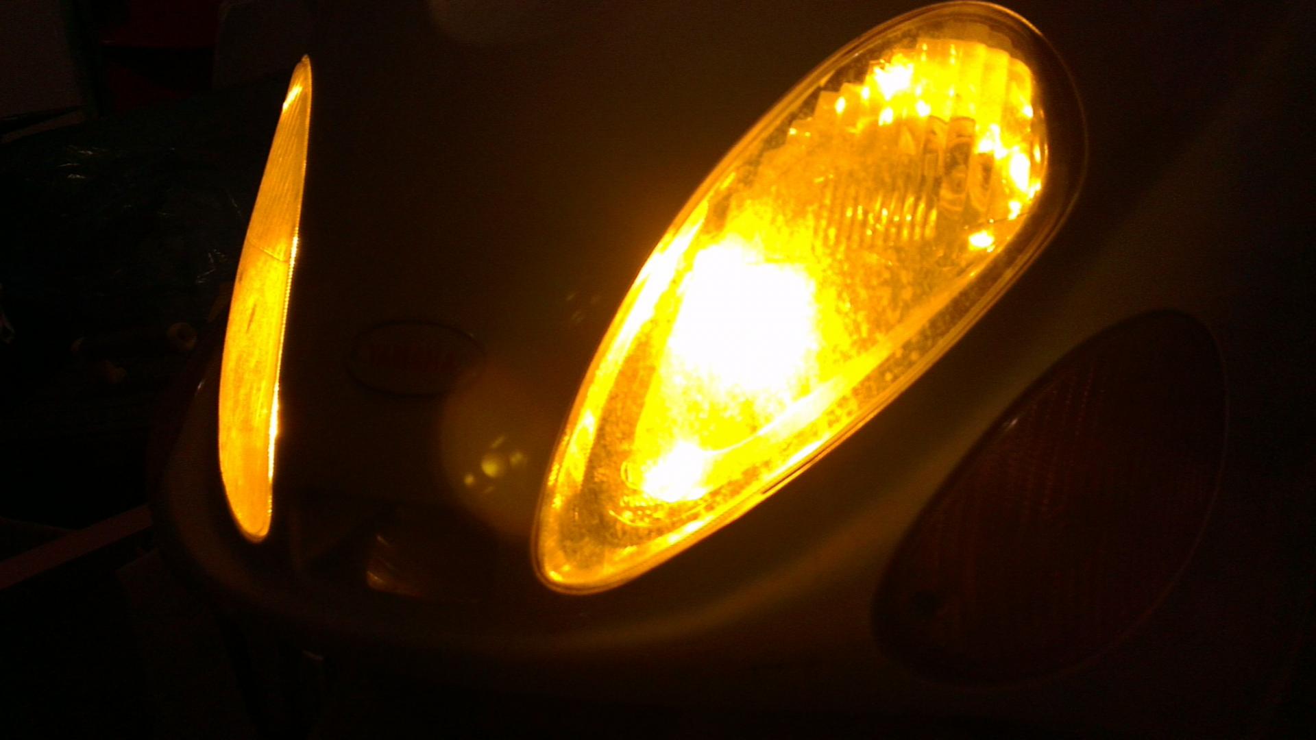

Na, ez már powerled.
Faja első index lesz belőle.
(A Majában csak teszteltem, mert pont tegnap érkezett.)Ha a kép nem adná át: gyönyörű "borostyánsárga" fénye
van, pont ahogy egy index izzónak működnie kell.
És a fényereje is pariban van a W16W izzókkal, az tuti...Szerk: tudom, koszos a búra. Nem kicsit. Majd mossuk.
