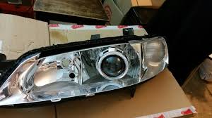

érdemes, esőben gyönyörűen lehet vele látni. Ugyan ugy állítható a magassága mint a fényszorónak, ha nem látsz vele, általában azért van mert nincsen beállítva a magassága és vagy nagyon fel, vagy nagyon le világít, vagy szét van törve a foncsor a burán belül.(#53842) Declare

Nem lattam meg olyan lampat amin nem volt helyzetjelzo csak led menetfeny. Altalaban bixenon szokott lenni egyazon lampa a tompitott meg a refi a masik meg mint helyzetjelzo funkcional. De ha olyan a lampa hogy nincs kulon helyzetjelzo hanem a ledsor maga az akkor hasznalhatod. A lenyeg az, hogyha van helyzetjelzod meg kulon led akkor a ketto egyutt nem vilagithat. A led meg hogy vilagitson bekotes kerdese. Nekem ket gondom van, egyik hogy az angeleye a bmw fejlesztese, tehat ha ilyen lampat akarok veszek egy bomost. Ezek az ulcso utanzatok nagyon gagyi es rossz minosegu koppintasok. Akkor mar inkabb projectoros lampat tennek be. A masik hogy ez a ledes csik nem ugy vilagit mint pl a mercin hogy egyseges vonalban hanem latod a ledeket egyesevel. Igy meg tok olyan mint egy karacsonyi ledfuzer. Ha vennek is ilyen lampat a ledeket kidobnam es betennek egy ledcsikot (nem egy darab led van hanem a szalag egysegesen vilagit) es ugy raknam ossze. Az mar valamivel kulturaltabb megjelenest ad. De persze ez csak maganvelemeny.

Nekem ezekkel az angeleye-al az a bajom hogy tele van veluk a net, mindenki szabadul toluk mert hulladek a vetitesi kepuk. Persze, ez lehet nem igy van, de az teny hogy mindenki arulja, es gyari lampat beszamol. En most csereltem lampakat, vehettem volna ilyet is de inkabb maradtam a gyari utan gyartottnal. Igaz erre is azt mondtak nem latni vele, en elegedett vagyok.
Nappali menetfeny nalam nincs, igazat megmondva en nem szeretem, mert sokan akiknek utolagos egeszen teljes sotetsegig ezt hasznaljak, viazont hatul igy semmilyen vilagitasuk nincs. En helyzetjelzot szoktam kapcsolni igy elol es hatul is van vilagitas, aztan ha mar szurkul johet a tompitott. Helyzetjelzoben meg osram led van messzirol is jol latszik. (Teljesen legalis, es 0,5W-ot fogyaszt) -

Egyébként most beszéltem egy csávóval, neki ugyanilyen Daylight lámpája van, én a helyzetjelzőre van kötve a ledsor, a tompított és a reflektor pedig a helyén. Neki kintről behozott az autója, és kpm vizsgán így ment át. Szerintem mivel nincs benne külön helyzetjelző, csak ez a ledsor, így helyzetjelzőnek számít (ahogy a hirdetésben is írják az oldalon, ott is azt írták, hogy helyzetjelzőként funkcionál). Mert gondolom úgy nem lehet nappali menetfény az autón, ha nincs helyzetjelző, bár ezt csak én gondolom.

Ha van E jelzese nem kothet bele a rendor, es muszakin sem fognak szolni erte. A ledbe mar belekothetnek, jogszabaly szerint a nappali menetfeny a helyzetjelzovel egyutt nem vilagithat. A bekotes siman megoldhato hogy pl helyzetjelzore lekapcsoljon, es mondjuk gyujtasra csak a led kapcsoljon automatikusan. Ez csak bekotes kerdese. Mindent lehet.
Nyugodtan veheted barmelyik lampat, nem dog erte szolni a rendor, az hogy milyen izzo megy bele reszletkerdes.
A nightbreakert tudom ajanlani nekem is az van
