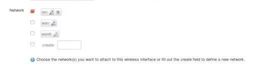

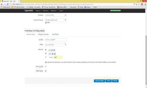

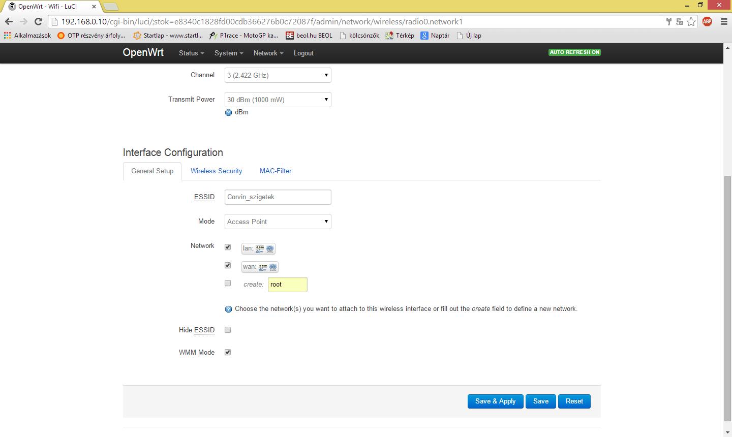

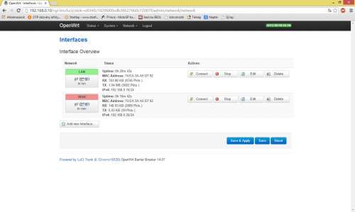

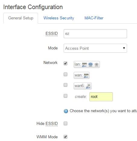

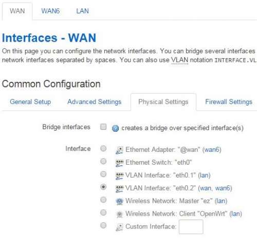

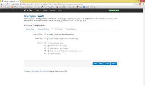

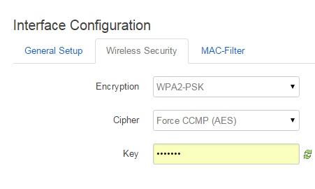

Köszi a segítséget. Beállítottam úgy ahogy a képeken van, de most nem tudok wifi-ről csatlakozni a hálózatra.
Az interfaces oldalon a WAN továbbra is piros (ahogy a fenti linkelt képen is). Ez jelent valami statuszt, vagy csak a megkülönböztetés miatt kapta ezt a színt?Ami még fontos lehet, hogy a t-home-os kábelnetet lan-on kötöttem be a tp-link wan portjába és beállítottam a gyári routeren egy DMZ-t a 192.168.0.10-es címre, ami a tp-link router cime. Ez jó így?

Köszönöm,

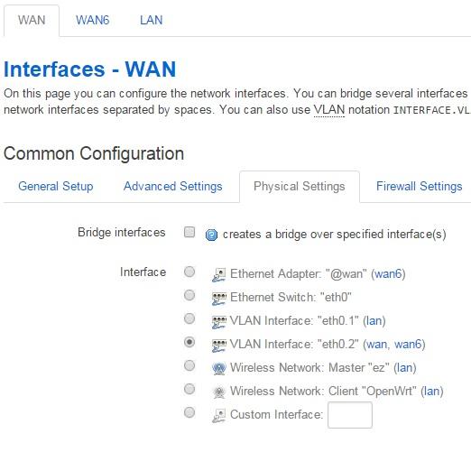

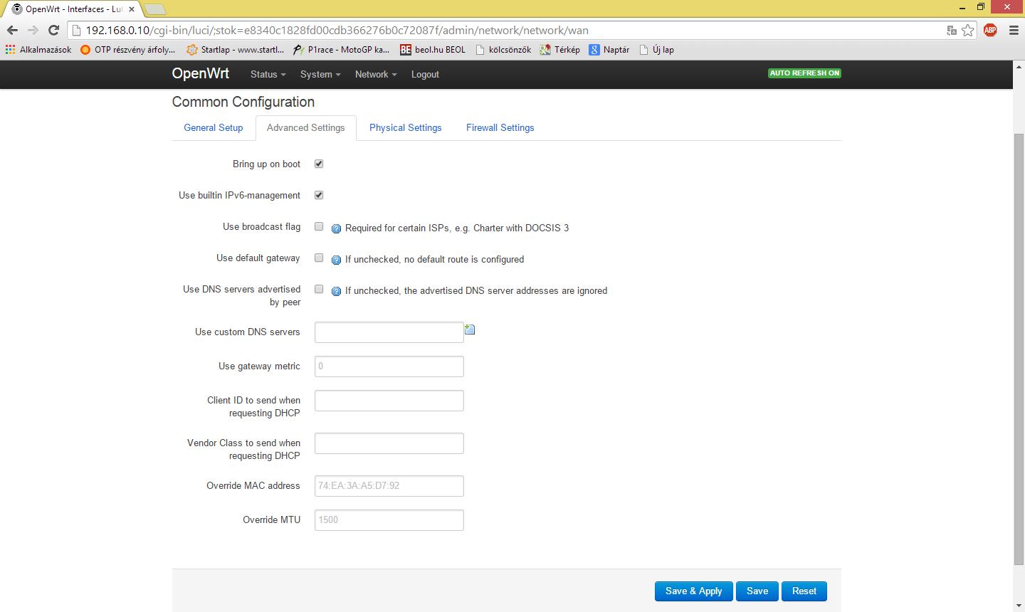

a fura az, hogy a MAC cim amit a LuCIban látok C6-ra végződik mindkét interfacen. az eszköz alján C8-as 1db MACcim van feltüntetve. ezért gondoltam hogy ki lehet kapcsolva a WAN interface, de ha hazaértem kipróbálom amit mondtál! mondjuk nem tudom a Vidanetnél hogy van a MAC átregisztrálás folyamat, erre is rászállok, csak nem akartam ugy belekezdeni, hogy inativ a WAN és emiatt felesleges köröket fussak.
köszi mégegyszer, ha megvan az eredmény megírom mindenképp! -
vargalex
MammoUTh #5211 üzenetére
A WAN-t nem azért jelzi pirossal a LuCI, mert nem csatlakozott. Egyszerűen csak különböző színeket rendel a különböző interface-okhoz. Az azonos MAC cím sem gond, mivel az eszközben egyetlen switch van, egyetlen MAC címmel. Inkább az lehet a gondod, hogy a kábelmodemet is újra kellene indítani. Ugyanis, ha egy MAC cím kapott már IP-t a szolgáltatól, akkor a lease lejártáig, vagy kábelmodem újraindításig egy másik nem fog.
Szóval, áramtalanítsd a modemet és a routert is, majd indítsd el a modemet. Ha már online, akkor indítsd a routert is.

Ebben a topikban vázoltam már a problémámat.
Egy WDR3600 tipusu routerre tettem fel Openwrtt, olyat amiben a Samknows-os monitoring csomagok is telepitve vannak. Ez önmagában nem hiszem hogy okozza a problémámat mely a következő:
A hálozatok kiválasztásánál a WAN és a LAN MACcimem ugyan az :S illetve a Luci a WAN-omat pirossal jkelöli hogy inaktiv. így aztán nem tudom rávenni a routert, hogy a kábelmodemhez csatlakozzon, erre keresnék megoldást, és kérném a kedves forumtársak szives segítségét!Köszönöm!

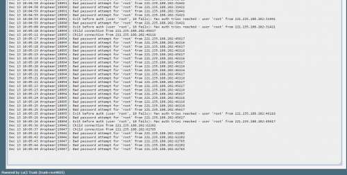

Meg nem mondom Neked, hogy hol, de volt már itt a topikban ilyen IP blokkoló script, amiben csak a címeket kellett mindig bővíteni...
De egyébként én nem foglalkoznék ezzel túlzottan, nagyjából mindenkit betámadnak így előbb utóbb, de amíg bejutni nem tudnak, had csinálják...
PG989
IP váltás után is visszatértek, tehát a DDNS host name-re "mozdultak" rá, pedig tudtommal nem osztottam meg sehol
Készítettem egy új host nevet ugyanannál a szolgáltatónál (IPDNS), remélem arra nem akadnak rá.
Hogyan lehetne megoldani, hogy a közismert támadó IP címekről érkező kéréseket kapásból eldobja az Openwrt?
Fail2ban és DenyHosts-hoz hasonló megoldás létezik kifejezetten Openwrt-re? A Fail2ban felhasználók által gyűjött IP címgyűjtemény (Blocklist.de) felhasználása szimpatikus lenne
Véleményem szerint ezek nem DDNS, hanem IP alapon találtak meg, tehát ha nem tiltottad volna le, akkor sem jelentkezne a probléma IP csere után! Ha csak, nem tetted ki valamikor valahova, akár ide, vagy más nyilvános fórumba a címet, amit megtalálhatott egy címgyűjtögető robot!
Ha nincsen szükséged a távoli SSH-ra, azt letilthatod!

Ma az Vargalex-féle Openwrt rendszernaplójában azt vettem észre, hogy egy kínai IP-ről port-ról porta járva megpróbálnak bejelentkezni a hálózatomba. (lásd a csatolt képet)
Dinamikus az IP címem, de az IPDNS szolgáltatónál van beállítva dinamikus DNS szolgáltatásom. Letiltottam a szolgáltatást és IP címet változtattam, azóta nem "kopogtatnak".
Hogyan tudnám elkerülni, hogy visszatérjenek? (a dinamikus DNS szolgáltatásra szükségem volna).
Hogyan érezhetem magam a legnagyobb biztonságban?Köszönöm!
