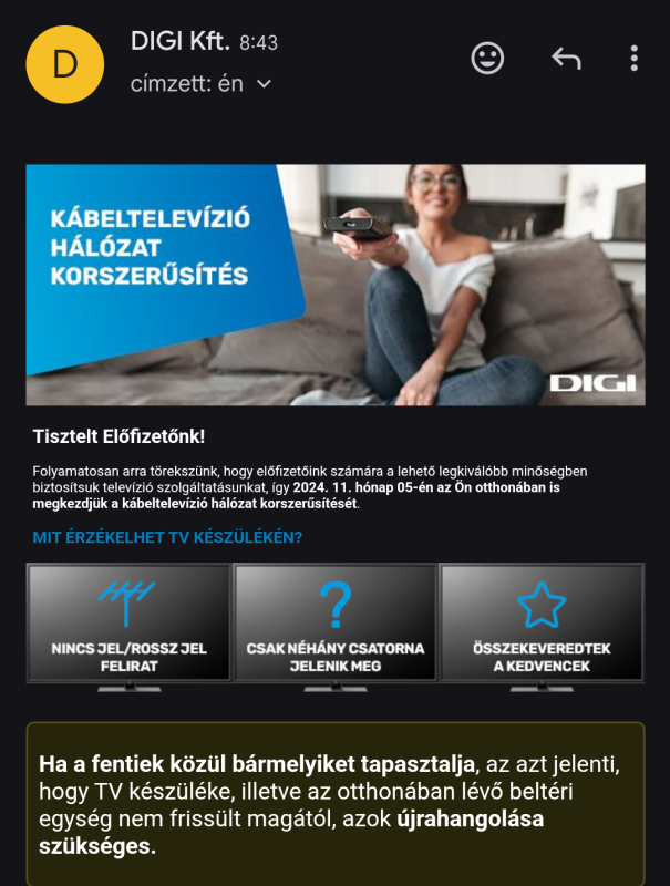

Ma jött egy ilyen, ez érdemben jelet valamit? Valamit csinálnak is, vagy csak megkeverik a csatorna sorrendet.
