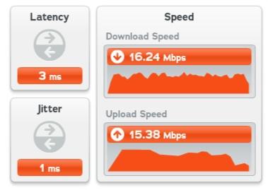

Ez érdekes. Mióta TopNet-es vagyok, ekkora a sebességem:
A saját mérőjük szerint 93/27.
No most azért hadd higgyek az első mérésnek, ha már hosszú évek óta hasonló értékeket mutat. Ha valóban megkaptam volna a 100/50-et, akkor a mérés(ek)nek meg kéne haladniuk a 100-as letöltési értéket.Aki Budapesten, a Kőbánya-Újhegyi lakótelepen lakik, megcáfolhat.

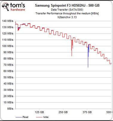

És hogyan oldjátok meg, hogy a vinyó elején legyen a szabad hely, és az ne legyen töredezett? Ha csak teszteléskor tudtok egy szálon letölteni 100 feletti sebességgel, de nem tudtok más gyakorlati példát mondani, akkor min is vitatkozunk? Egyedül torrenttel oldható meg az ilyen sebesség, de azt már nem fogja bírni a vinyó. Ha meg lesz az 500-am, tesztelem azzal, de szerintem azt a 60MB/sec-et sem fogja bírni ha egyszerre 30-40-50 2 MB-os csomagot akar a vinyó írni a cache-ből... Be fog telni a cache, és akkor lefullad a sebesség. Persze ha van 16 G RAM-od és beállítod 8G-re, akkor feltehetően jó lesz... De a cache-ből kiírást akkor is meg kell várni, így a sebességnek gyakorlati jelentősége ismét nem lesz, mert amig az adat cache-ben van és nem a vinyón, addig használhatatlan (többnyire) a file...

mert a több év garis de havonta döglődő WD Blue az jobb választás?
a lényeg hogy aki most vesz vinyót 1TB-os tányérosat vegyen (laptopnál 500GB/tányér minimum)
és akkor 100+ MB-os írást tud produkálni ha nem töredezett a vinyó
laptopnál meg SSD mellé kell venni így a HDD csak adattárolásra lesz úgy meg nem használja az oprendszer
az 1TB-os Hitachim pl az első 200gigán 90+ MB-ot tol az meg elég leszSSD-ből meg ki kel várni az új Samsung 3D VNAND cuccokat azok tuti PB méretű írást elviselnek majd

H2benchw-vel nézd meg, csak hogy korrektek legyünk az összehasonlitasban. Maris jobb... de latszik hogy lehetséges SSD nélkül is egy szálon kihasználni a Digi1000-ben rejlő lehetőségeket.
Jöhetnek a fikázások hogy honnan meg hogy többszálon majd jól nem.
