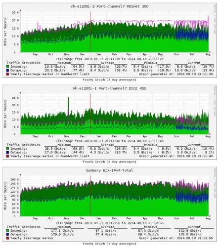

Kozben az RDS 30G-re bovult, mar nem koppan ki minden este

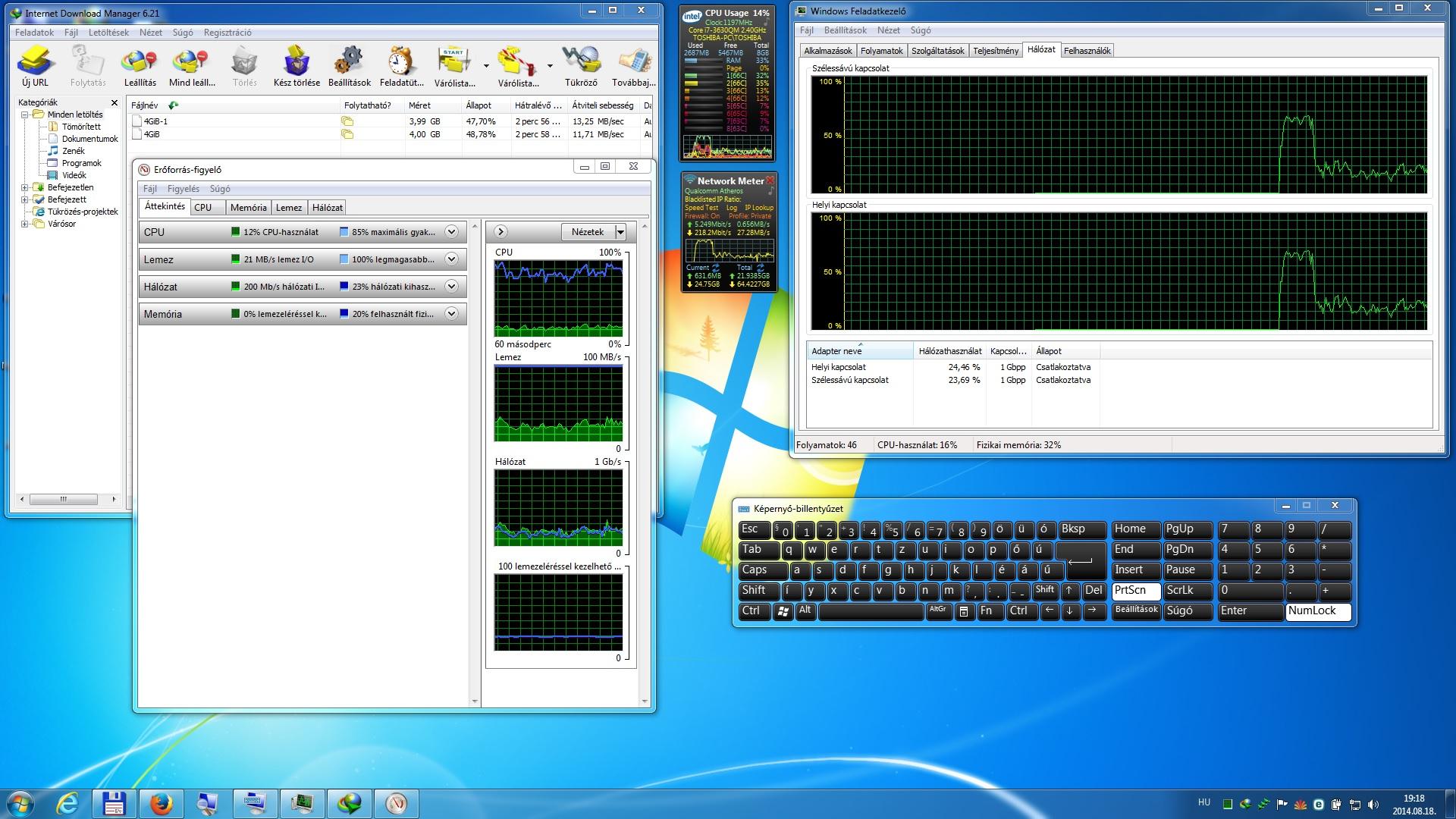

kisbalazs83
Érdekes az FTP letöltésem, DigiNET1000. 2 letöltés ftp.fsn.hu-ról SSD-re:
Szépen felmegy 80-90MB/s-re a letöltés 20 másodpercig, aztán hirtelen leesik 20-30MB/s-re és azt tartja mint ha valami korlátozás bekapcsolna.Próbáltam egy olyat is hogy letöltés ftp.fsn.hu és ftp.bme.hu-ról 1-1 HDD-ra és 1-1 SSD-re, kikapcsolt tűzfal és vírusvédelem mellett.
RAMDisk-re is ugyanaz a grafikon. 80MB-os púp ~20sec, aztán beáll 25MB körüli szintre.
Más nem tapasztalt ilyet? FileZilla, Total Commander pedig nálam nem megy ennyivel se.

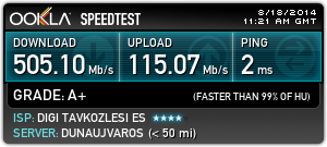

Ezt most mértem, ez egész jó most, a ping egy kicsit nem tetszik, de a sebességre nincs panasz.
