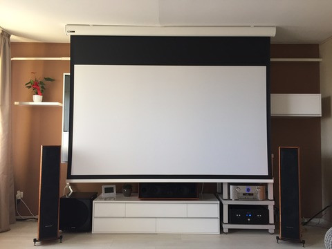

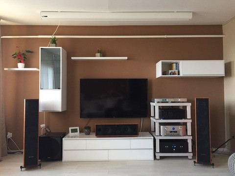

Köszi! Még a jobb oldali fallal meg a kanapé mögöttivel kell valamit kezdeni mert azok jelenleg csupaszok!
Csabroncka: Szerintem ez mehet nyilvánosan is!
A vászon egy Screenline Othello 244x137cm-es a vetítő egy JVC X3 és a vetítési és nézési távolság kb ugyanaz 342cm.
Ez a minimum, hogy be tudja vetíteni a teljes felületet! Majdnem kevés lett a távolság de hátrébb kerül egy sínen a projektor tartóval együtt így csisszre de jó lesz!
