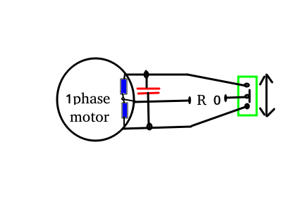

Így néz ki, és ez nem DC motor, mindkét tekercsvégen persze hogy feszültséget mérsz hisz egyszer az egyik, másik forgásirányba a másik lesz a segédfázis tekercs és van közös pontjuk+ a kondenzátor is teszi a dolgát.
Azért mérsz annyit amennyit mert a kondenzátor-induktivitás duó hatása ez, ha nem true rms a műszered akkor a lórúgásokat csúcsba méri. -

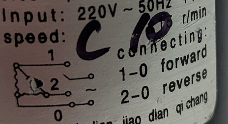

"Es lenyeges hogy a sarga a nulla a kek es piros meg fazis vagy az mindegy?"
Mindegy, csak a két sárga legyen összekötve egymással is, különben nem forog a motor csak remeg egyhelyben!

A mért tekercs ellenállások jónak tűnnek. A ket sarga össz kell legyen kötve. Tonkre tudnak bizony menni, foleg az MPP kondik, átüt a két fegyverzet között, onnan elpárolog a vezető és veszít a kapacitásából ezt addig folytatja amíg jóformán el nem tűnik a fegyverzete vele együtt a kapacitása. Ha van az adott multiméteren kapacitás mérő állás akkor meg lehet vele mérni, annak hiányában inkább csere, pár száz forint, egy próbát megérhet.
Ha a kondi erosen kapacitasvesztett, uresjaratba meg elviszi a motort de ha a motor megkapja a terhelest akkor keves lesz a segedfazis arama es elkezd morogno. Pl. funyiro, uresbe porog es kis terhelesre zugni kezd majd megall.
Ha nem ez akkor a ket fogaskerek van elkopva vagy felrenyomva. -
