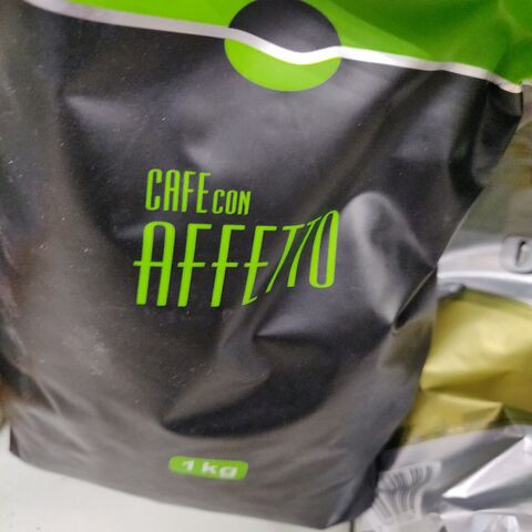

A Mantaro is annyi perpill (de lehet 4eFt) és azok nem rosszak... valaki próbálta már?

Online rendelj hazai pörkölőktől ne ilyen bolti szarokkal szopoasd magad.

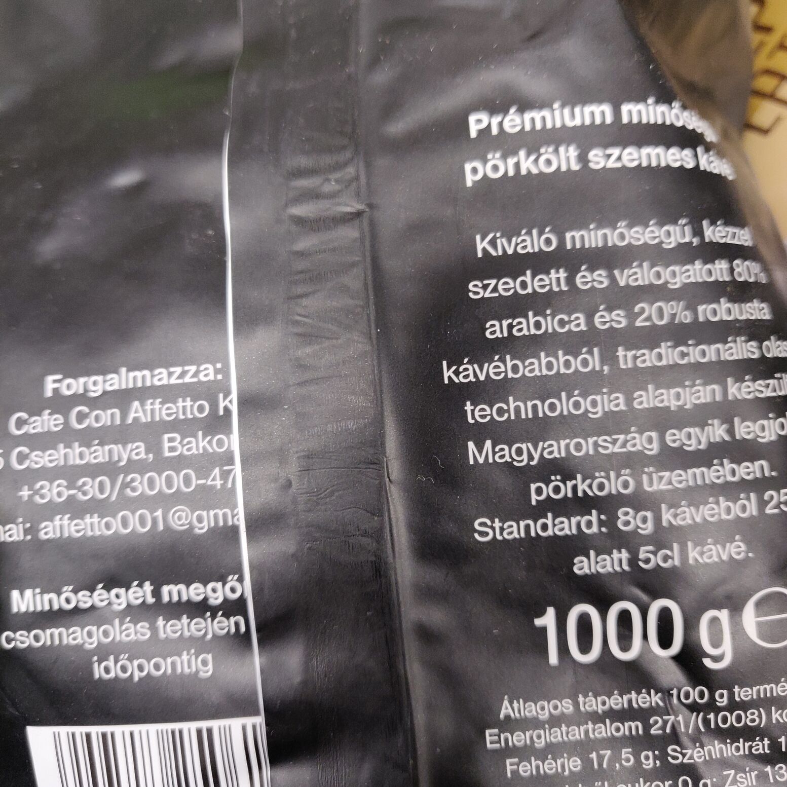

Háromezeré' nem várhatsz el sok mindent. Próbáld ki, aztán írd meg mi volt. A marketing maszlag pedig teljesen irreleváns bármilyen termék oldalán. Ez egy 80/20 presszó keverék, ennyi az érdemi infó. Gondolom pörkölés dátuma ismeretlen.

Hardcore topicban úgy látom már szóba került ez a fajta. Sok jót nem írtak róla, de azt se h szar :)

Mindenképpen csak a boltból szeretnél kávét venni?

közben néztem én is.azért egy árat írhatna a kávék mellé.te mennyiért láttad a boltban?

8 grammból 50 cl kávé? Hát aki a vágott vizet szereti!?
ServerWorks
Polarstar
#3461
Nem vásároltam, hanem üzletben találtam a többi kávé között (Dallmayr) és leginkább ezért a kérdés: hazai pörkölés, egyik legjobb pörkölő üzemnek aposztrofálják, kézzel szedett kiváló minőségű kávészemekből. Nos?! Minden rajta van a képen ami lényeges, épp vásároltunk + ami nem látszik azon semmi más felirat nem volt (rajta a forgalmazó és a márkanév is, mi kell még)
ServerWorks
#3460
Látom nem merted lefotózni az egész csomagot... és el sem árultad hol vetted... Ez nem sok jót jelent..
