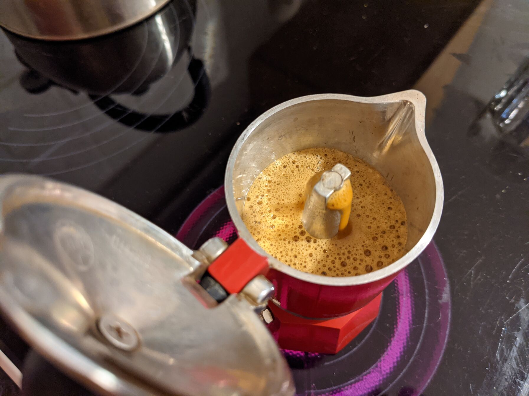

Tényleg megérte megvenni az orlot. Köszi mindenkinek a tanácsot mégegyszer
Meg kísérletezek, de egyre több sikerélményem van.
[kép] -

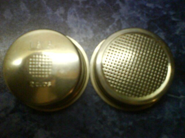

Érdemes méretre vágni a szűrőt, hogy pontosan a pogácsa tetejére tudjon ülni, vagy elég, ha a tartó peremén ül fel? -

Az utangyartottak altalaban vekony, vacak anyagbol vannak; az eredeti tobbet bir el. Gyakorlatilag sose pusztul meg, csak elbarnul, ahogy tele megy kv zsirral. Volt, hogy egy hetig egy darabot hasznaltam a napi 3 lottyhoz. De ezt nem ajanlasbol irom
