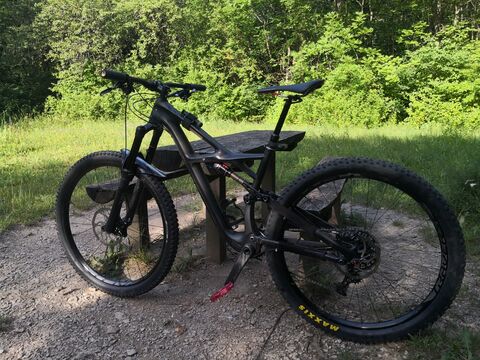

Szeretném megköszönni a kedves fórumtársak sok segítségét, ma egy csodaszép vörös-fekete Cube Attention SL 29 tulajdonosa lettem
