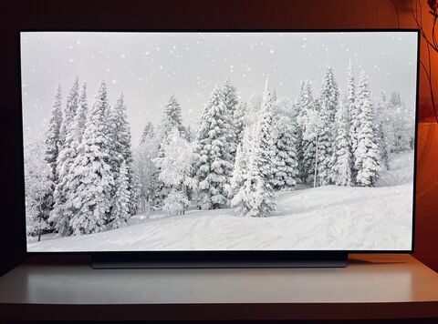

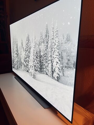

Ígértem, hogy jövök egy beszámolóval a panel csere után.
A #66029-es hozzászólásomban említettem a TV-mről pár sort, és onnantól taglaltuk a dolgokat a fórumtársakkal. A szervíz kedden kijött, és kicserélte a panelt.
Először is LG szervízre 5 csillag. Sokan említettétek már itt, hogy nagyon korrektek voltak, nos én is azt tapasztaltam. Miután felvettem velük a kapcsolatot, onnantól kb 30-40 percen belül el is intéződött a dolog. Küldtem nekik képet a tintingről, meg is rendelték az új panelt, majd pár nap múlva ki is jött házhoz a szervízes kolléga, és kicserélte.
Első benyomásaim pozitívak, csatolok képeket.
P1eTr0 sajnálom, hogy hozzád így álltak. Lehet kifogtál egy kevésbé toleráns ügyintézőt.
