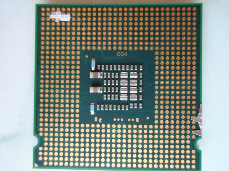

Linket már nem tudok hozzá, de van két mod biosom ASRock 775i65G R2.0-höz(én az 1-t használtam):
1.
--updated existing microcode + added xeon/45nm microcode
-FSB:RAM ratio for 1066 FSB CPUs is 1:1 (default is 3:2, is reverted by manually setting CAS Latency)
2.
-FSB:RAM ratio for 1066 FSB CPUs is 5:4 (default is 3:2, is reverted by manually setting CAS Latency) -
KROK640
Értem. Látszik, hogy a kései P1-ek (P1 133 és utána) előtti PC nem az én világom, még ezt sem tudtam ...
Ugyan láttam 486-osokat, DOS, meg Win 95-el de túl sok tapasztalatom nem volt velük.
Nekem ezek a gépek anno nagyon kimaradtak, mire a PC világba csöppentem meg ezek már rég érdektelen elavult gépek voltak, hiszen épp a nagy Celeron 300A, Celeron 366 korszakot írtuk, bőven Win 98-al, Voodooo 2-vel, TNT1-el ... És tekintetünk csakis előre szegeződött. (Ha meg hátra, akkor a C64 volt az
Elképzelhető, hogy akkor ez a lap ilyen módon ezt nem tudja. OC-val lazán lehet hozni az 1066-ot, sőt még 1200-at is de ugye ezzel a módszerrel semmi bios beállítást nem kéne piszkálni hanem már alapból 1066-on menne 800 helyett. Gondolom akkor vissza fele se fog működni, hogy 1066-ról 800-ra (ez E6700 esetén lenne jó mert akkor a ram 1:1-be menne nem pedig 3:2-ben). Vogons-on találtam egy kérdést pont erről, egy válasz ment rá agent_x007-től de nem tudom értelmezni mire gondolt.
Kalacskepu
#124276
A BSEL labakon JELZI a proci, hogy mit szeretne. Tehat ezek a labak belul, a procin belul vanak GND-re huzva ezekben az esetekben. Azzal, hogy letakarod a labat es megpiszkalod a lapot, azzal a jelzest kapcsolod at, amit a CPU mutat magarol. Tehat olyan lap kell, ami ezt ismeri. Az a lap, ezt csak "overclokcoltan" ismeri, tehat kezzel erheto el ez a sebesseg. Ugy sem ment neked?

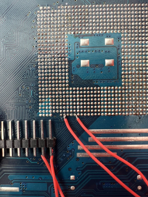

Kalacskepu
#124226
Ismét kísérleteztem vele, a kísérletőz lap egy ConRoe1333-D667 Rev 3.0 lett ezen gond nélkül megy a BSEL mod 800-ról 1066-ra Celeron E3200, Pentium E5700 és E5800-zal is. Ugyanez viszont már nem megy a 775i65G-n egyik procival sem, lényegében ignorálja az egészet és gyári értékeken meg ugyan úgy a proci. Arra nem tudom a választ, hogy miért nem megy.
Maga a cucc meg csak ennyi, ha akarom hogy működjön csak rakok rá egy jumper-t, így nem kell magán cpu-n letakarni a pineket.

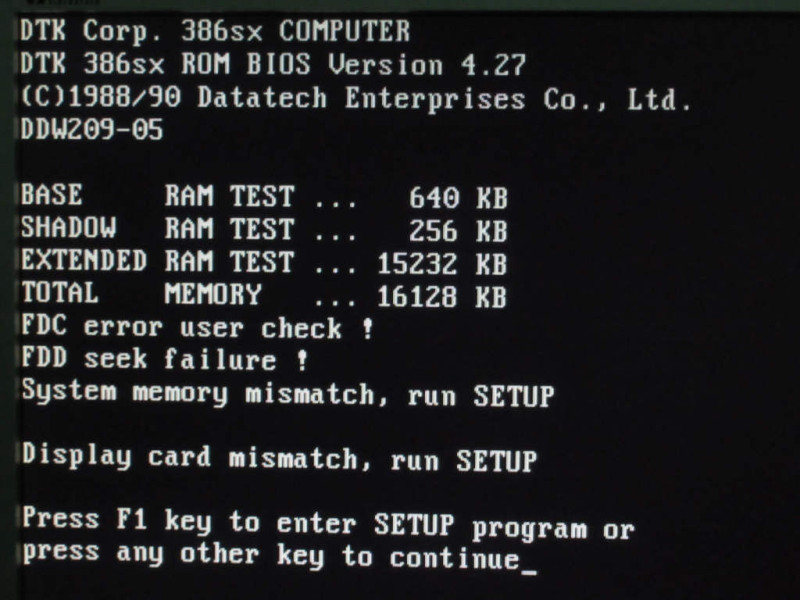

KROK640
ja, igen, láttam, hogy végül 8MB-nál maradtál.
A Deskmaster gépes cikkedre is ránéztem. Annál a résznél felnevettem mikor a gép induláskor azt írta, hogy "Strike the F2 key"... XD Ezt még így nem láttam
A 12MB meg tényleg érdekes 8db modultól. (átlag 1,5MB-os modulok kellenének, szóval némelyik (számszerint 4db, azaz a fele) tuti 2MB-os volt. A felülnézeti képen látok is eltérést a modulok között. -
KROK640
#124261
Valóban, meg is állapodtam a felével, vagyis 8 MB-al.
Az a 2 modul pont az elődjéből, Samsung Deskmaster 386s/20n gépből lett átmentve,
ez a gép lesz az utódja, majd készítek képeket ha kész lesz, egyelőre tesztpadon ment. -

386SX-et is teszteltem, került is bele indokolatlanul sok memória, az összesen 4 slotba, 4x4MB, de túl sokáig számolta fel, így a felét kivettem és azzal már kellően gyorsan indul.
Még, jó, hogy itt a 16 bites memóriabusz miatt ezt még meg is tehetem és simán elindul 2 modullal is, nem úgy mint a 386DX, ahol már 4 db 9 bites (8+1 paritás bit) modul kell 32 bites memóriabuszhoz.

Valamit sikerült összezárni és a clock generator-nal szépen el is szólt 2 kis smd, most ha nincs egy ugyan ilyen donor lapom akkor kuka a lap.
Tényleg előbb kisérletezek olyan lapon amit nem sajnálok, ebből meg beszerzek még pluszba egyet vagy kettőt. -
Az FSB mod az oké, csak nem így akarom megcsinálni, hanem jumperrel mert elvileg meg lehet (igaz ebben a videóban 4CoreDual van, de ezen is ugyan úgy van clock generator illetve a BSEL1-et is megtaláltam már csak valamiért nem megy). Veszek majd még egy ilyen lapot illetve kísérletezgetek vele másik 775-ös lapon aztán lesz ami lesz. Feszemelést meg potival oldom meg, P4i65G-n is lehet, erről is van fent videó és annak a mintájára akarom. Szóval röviden összefoglalva szét akarom hardmodolni a lapot.

Bal fent a Vmod, jobb lent az FSB:

Melyik rev? R2.0, R3.0? A 45nm-es procikhoz mod bios kell. A feszemelést meg tudod oldani pin moddal is. Előbb egy rendes 775-ös lapban kiteszteled, hogy a kívánt órajelhez mennyi kell és utána megcsinálod pin moddal. Egy másik hasonló Asrockban így csináltam meg a 4.0GHz-et:
