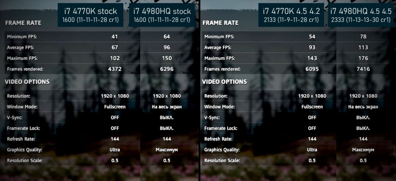

4770 vs 4980HQ
i7 4770
CPU Render (ms / FPS):
Min FPS: 73
Max FPS: 274
Average FPS: 126
95% FPS: 84
i7 4980HQ
Min FPS: 75
Max FPS: 329
Average FPS: 136
95% FPS: 95Bár bőven látszik a két proci között az eltérés de érdemes megjegyezni hogy bizony a 4980HQ visszavett azaz túlmelegedett a teszt alatt, ezt alátámasztotta az hogy a gyári inteles hűtő max fordulatra kapcsolt. Így a teszt részben sikertelen, nem mutatta meg hogy mire is képes a 4980HQ. Látható egyébként az egyértelmű jeleket, a teszt felénél gyakorlatilag összeesett szegény és gyengébb órajelen futott.
Mindkét CPU esetén elmodható hogy elbírna nagyobb kártyával is.
Szóval nem sikerült rendesen tesztelnem, folyt köv... -

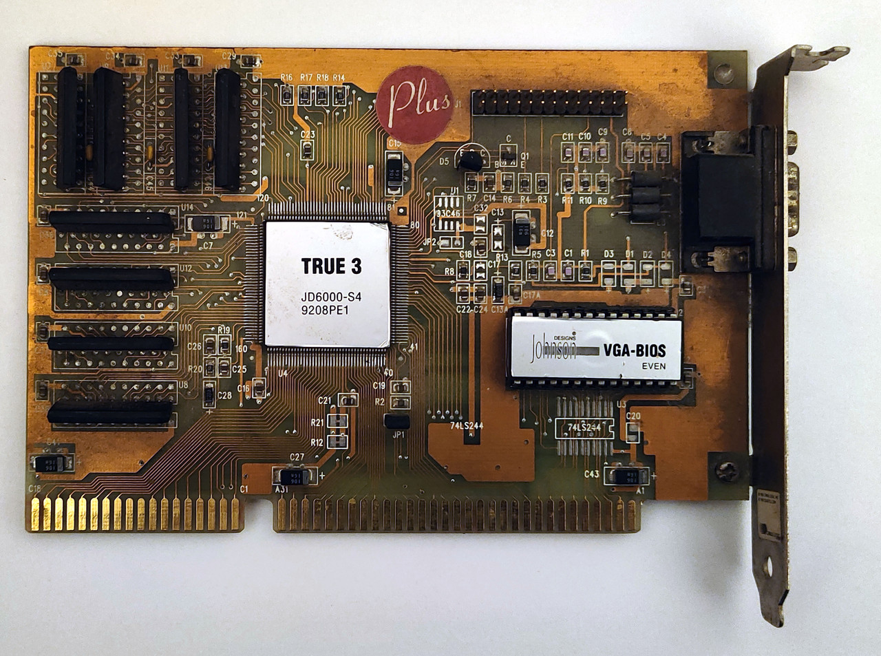

újabb anomáliát hoztam nektek. van ötletetek, hogy konkrétan mi ez a kártya? POST képernyő nincs, Win98 betöltött, de drivert nem tudok telepíteni anélkül, hogy beazonosítanám. GPU-n matrica van amit nem szedek le emiatt.
nagyobb méret -

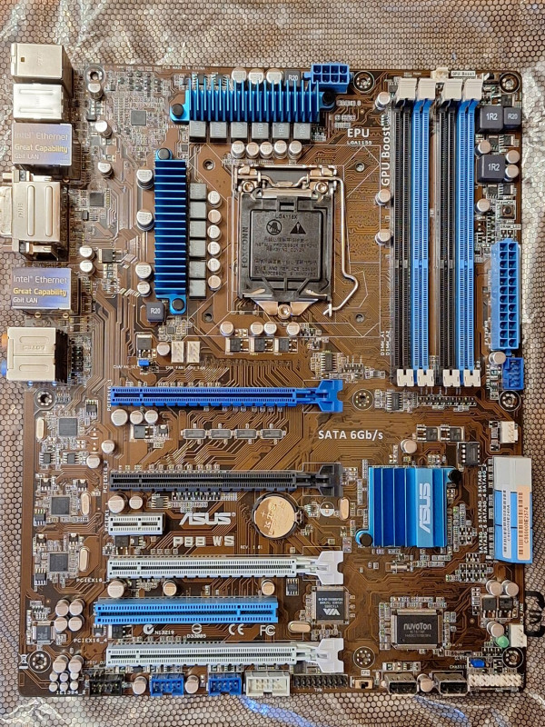

Azt nem is néztem. Viszont van egy ASUS Z87-WS is, az már 4x8-at tud. Csak nagy szomorúságra nincs meg hozzá az I/O shield.

Megnéztem a manual-t, felső x16 vagy x8, alatta lévő csak x8 az utolsó kettő meg csak x4.
Na én ezért vagyok HEDT párti mert ott általában x8 a legkisebb, persze ez is lap függő. Nyilván ha ennyi volt erre a projektre a keret akkor egy jó vétel volt, sok különbség amúgy sincs x4 és x8 között, max %. Nekem csak szimplán b*ssza a szememet ha GPU-Z-ben megnézem a kártyákat.

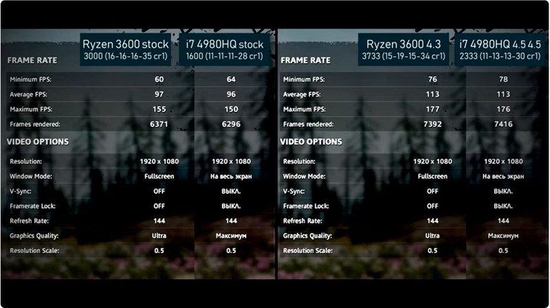

4980HQ cache kissé alábecsültem. CPU limites környezetben nem is kicsit erős. Nem saját teszt RTX2070-essel.
Nyilván azt nem írhatom le hogy általánossában gyorsabb egy Ryzen 3600-asnál de azt igen hogy bizonyos esetekben gyorsabb lehet. De egy ryzen 3600 kicsivel olcsóbb is (20eft vs 25eft) viszont az 1150-es lapok meg utánaddobják kategória a DDR3-ról nem is beszélve.
Még mindíg nem tudom mit vegyek mellé, RTX2060 is lenne a láthatáron de a vega64 felé húzok azokat már totál kiismertem. -

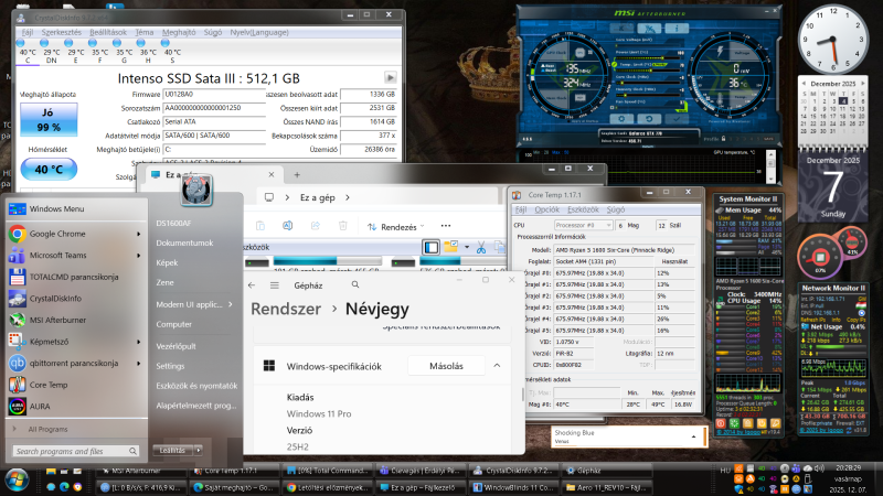

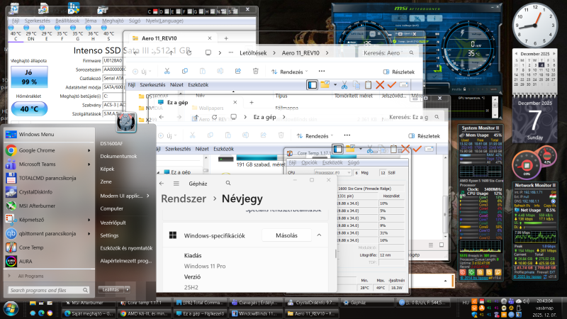

Ettől az új jobb klikkestől is hülyét kaptam:
Windows11 régi jobb klikkes menü visszaállítása -
WindowBlinds Aero belövése, kitapasztaltam.
Oprendszer : Win11 25H2
Stargomb : Win7
Startmenü : WinXP - katedrálüvegre állítva
Tálca+systray : WinXP - átlátszatlanra
Ablakok felső csíkja : teljesen átlátszó üveg.
Itt pedig az ablakok katedrál-üvegezve :
