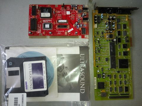

Szert tettem kettő teljesen új P5GPL-X lapra. Még fogalmam sincs mit kezdjek velük.
Van bennük egy CPU Lock Free dolog ami ha jól vettem ki akkor szorzózárat veszi ki?
Használt valaki ilyesmit? -

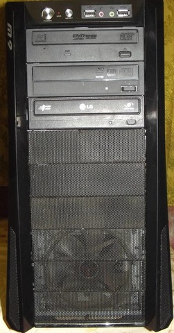

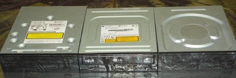

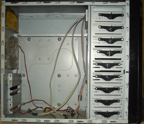

Sikerült beszereznem egy ilyen házat. Occsóér' és 3db DVD irtó is van benne. Úgy nézem hogy utoljára 2012- ben árulták ezt a modellt. A GTX- es konfighoz kicsit újkeletű, de frankó lesz, be lehet ventizni alaposan. A plexi oldallapra is mehet 2 venti, különböző méretűek is, akár 12cm- es is. Kicsit megtisztítom, aztán készítek saját fotókat.
