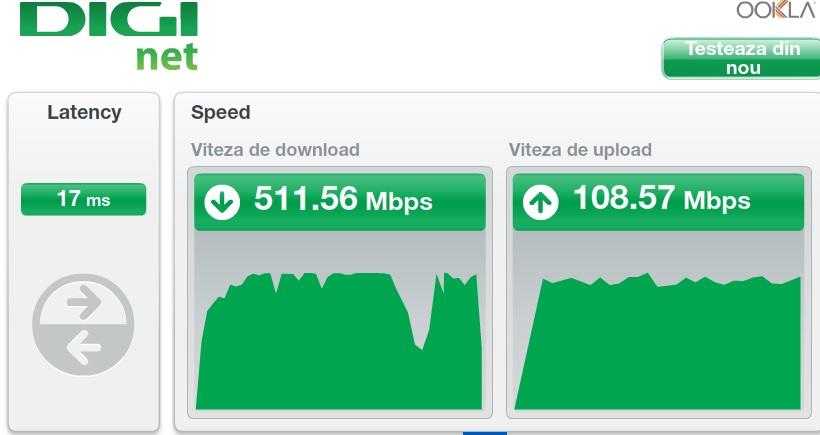

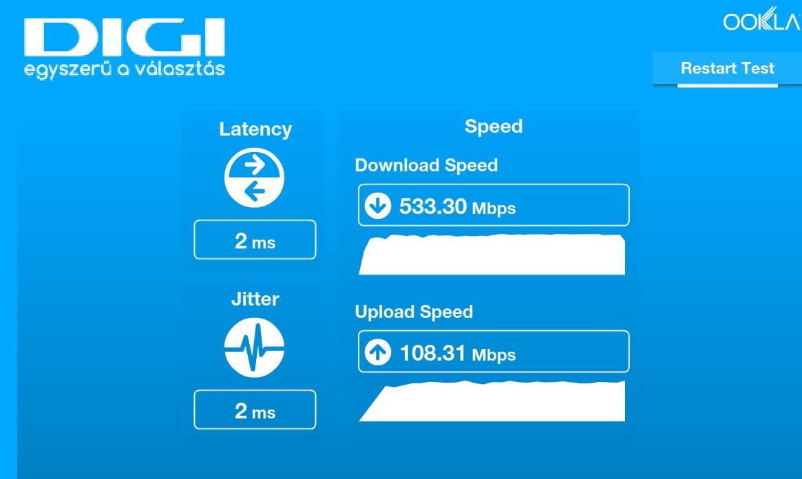

A román Digi oldalán ha teszteltek, sokkal nagyobb csomaggal megy a mérés, 2x-3x akkora mint a magyaron.

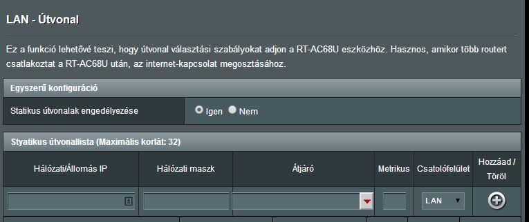

egyébként ezen a spanyol fórumon megoldották a zte router saját asus router után kötését,képekkel illusztálva a 6. oldalon. -

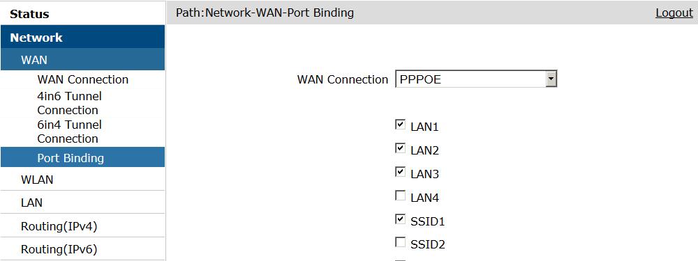

poli27
#24975

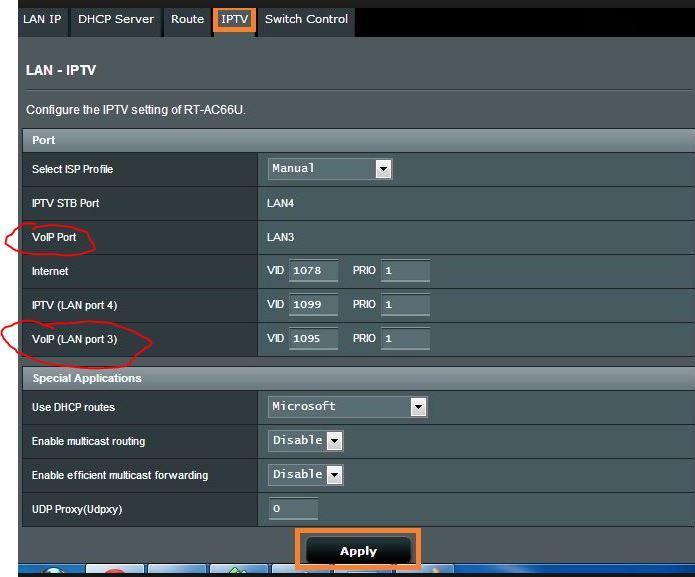

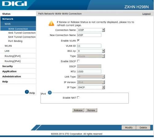

ZTE csoda WAN-ját a routered egyik LAN portjára kötöd, azt egy VLAN-ba teszed a routered WAN-jával (11es) és működik a telefon. Nincs ebbe semmi nehézség. Kérdés hogy melyik routerben van gyarilag ez a lehetőség meg a hardveres nat miatt vagy izomból ami viszi a gigabitet, OpenWRT alatt a WDR3600 150Mbps-ot tud.... a masik megoldás a gigabites switch...

Nem, ebbe megy a bejovo WAN, a ZTE WAN es a gep ethernet kabele amivel figyeljuk, mirol csacsog a masik ketto...
Gejza1981 : zsir. Rakok openwrt a masik routeremre es megnezem ezeket. Gyk. ha megfelelo VLAN-ba rakom akkor a router mogott a ZTE VOIP kapcsolatanak kell ip-t kapnia a kozponttol DHCP-vel.

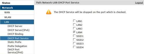

Nem. A telefon portja es a WAN egy Vlanba van, ugyanezt kell beallitani routeren is. Sima dhcp-nek tunik, szerintem voip acc sincs csak sima mac... de a kollega miatt aki nem akar segiteni, ezt nem tudjuk meg sosem. Bar nekem gyanus, mert admin acc kell a config.bin eloallotasahoz is... szoval kamu.
Sima barmilyen switch-csel megy. Ahogy irtam korabban, wireshark csak par apro nyomot mutat. Egy hub kellene...

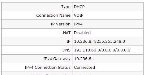

Én nem buherálom semmilyen progival, de nagy valószínűséggel a telefonnak saját pppoe kapcsolata van és garantált sávszélessége, így tök mindegy mit csinálok a router többi részével csak kapjon áramot. És ezért nem lehet saját router mögé rakni a ZTE-t.
IPTV-nek is saját pppoe kapcsolat nyítása lehet.
így a max. sebességeket központban tudják menedzselni netre, telefonra, iptv-re. Lehet ha normalizálódik a lan, (megtörténnek az emelések, switch cserék 1-2 év alatt) jön az IPTV is? -

Megnéztem a 4. portot a ZTE-ben és azon valóban nincs net. IPTV lesz az ahogy korábban írták.
Viszont az működik, hogy a kapcsolódáshoz szükséges felhasználó nevet kitörölve nem kapcsolódik a netre, viszont van telefon ezután is. -

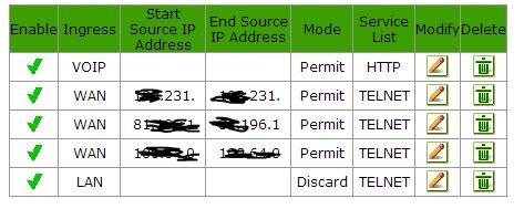

Ne feledjük, hogy a router a szolgáltató tulajdonában lévő eszköz, ennek módosítása engedély nélkül, vagy a jogosultsági keretek átlépése az eleget tehet a Btk. 300/C §-ban foglaltaknak. Szóval én nem kérném a fórumozó kollégát, hogy itt ossza meg, ha mégis, azt privátban tegye mindenki. Szerintem
"300/C. § (1) Aki számítástechnikai rendszerbe a számítástechnikai rendszer védelmét szolgáló intézkedés megsértésével vagy kijátszásával jogosulatlanul belép, vagy a belépési jogosultsága kereteit túllépve, illetõleg azt megsértve bent marad, vétséget követ el, és egy évig terjedõ szabadságvesztéssel, közérdekû munkával vagy pénzbüntetéssel büntetendõ."
