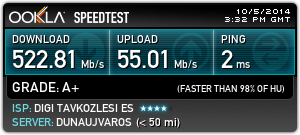

Flitter
lajos0001 #25073 üzenetére
Igen,igazad van lemarad a hardver követelmény,melyet egy képpel igazolok is.
nagy kép
És természetesen Samsung 840 120GB SSD másik tár KigStone 60GB SSD.Ezek mellett nem használok mást a gépben de természetes van több TB háttértár. Nekem fontos a sebesség.Azért "ennyi" most,mert fejlesztik a rendszert. Volt már 900 és 840Mbit is többször,ezért nem is reklamáltam.
Viszont múlt hétvégén gyalázatosan lassú volt 330-420 max Mbit ,de ezért sem reklamáltam,két dolog miatt sem.
1.Garantált meg volt.
2.Mint írtam fejlesztenekRemélem kimerítő és mindenre kiterjedő választ tudtam adni.

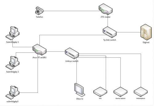

Flitter
Táp felől.
A swich első portjába dugod a bejövő wan kábelt!
A swich 2 portjába a ZTE WAN portját
A Swich 3portjába a te routered WAN portját dugod
A géped és a gép közt remélem világos.Kép:
Nagy kép leírással SWICHÍgy minden ok. Telefon fogalmam nincs hogy kap IP-t már ha kell,de tökéletesen műxik.
A ZTE-ben a PPPO-e leállitottam,egyszerűen töröltem a nevet és jelszót. -
Flitter
No,be is üzemeltem a swichet és megdöbbentem szó szerint.
A sebességem óriásit nőtt a napokban jó ha elértem a 400Mbitet 1000-es nettel. -

Flitter
Szeretnék segítséget kérni.
Vennék egy TP-LINK TL-SG1008D Gbites Switch-et .
És ha jól értelmezem akkor ebbe dugnám a ZTE csodát amin letiltanám a PPPOe-t és az én routerem N900 ba írnám bele a pppo-e kapcsolatot.A kérdés: Lenne telefon a ZTE-n és zavartalan net az N900-on PPPoe-n?
Ahogy én értem a bejövő WAN portot a swichbe és onnan a ZTE be Wan portjába és ugyan így az N900 ba is?
