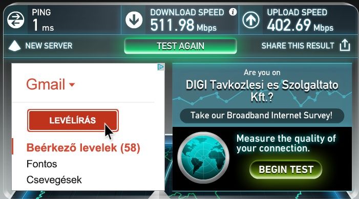

Ja nem openwrt volt rajta. Csak annyira okos voltam hogy rápakoltam mondom majd azzal menni fog csak azzal meg kilottem az egészet mire vissza tudtam ra tenni gyarit lement a nap..
Ratettem gyarit központ adott új ip-t dns-t es atugrott egybol 500-ra. Azota stabil es nincs hiba.Üdv,
