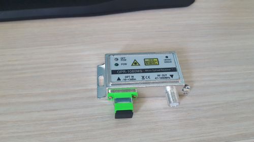

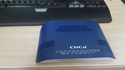

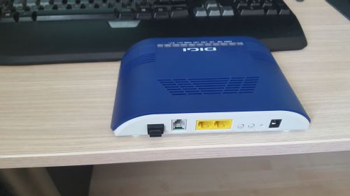

Nah Epon fejlemények, nincs rajta gigabites net csak 500mbitet adnak,ez a max! ezek az eszközök vannak :
Ez adja a tévét,egy sima mezei mini node,áram kell neki!
Ez a netes eszköz, ez wifis, de csak 2 lan van rajta...Egyenlőre ennyit tudok,kint bent hegesztve lesz az optika, nem gyorscsatis megoldás van az optikán!!Az új területek már csak ilyenek lesznek állítólag,amik most épülnek!
