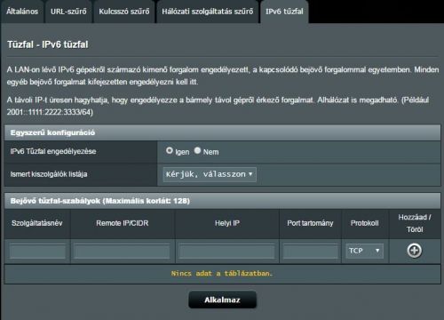

"Egyáltalán van olyan router, amiben az ipv4 port forwardhoz hasonló menüpontja van az ipv6 routinghoz vagy eddig még nem terjed az ipv6 support, hanem kimerül annyiban, hogy kapnak publikus címet a kliensek?"
Igen, az Asusok esetén (nekem az van, így ezt tudom), a tűzfalon belül van IPv6 tűzfal rész, ahol átengedheted a megadott címre, a megadott porton a szolgáltatásokat. Viszont a dinamikus IPv6 cím miatt elég érdekes a dolog... -
Magnat
Szia,
abban tudnál segíteni, h az ipv4-en port forwardnak megfelelő routing szabályokat hogy kell definiálni? Arra gondolok, h pl a nasom (címe) egy adott porton legyen elérhető, de más portokon ne (illetve a többi kliens sem). A nehézséget ugye az okozza, hogy a kliensek címe sem fix... ha jól értem, így képződnek a címek:
-az első 2 oktát fix (az a Digi tartománya)
-a második 2 oktát a tulajdonképpeni dinamikus rész
-a maradék 4 az mind az adott useré, szóval gyakorlatilag ezen a scopen belül bármit kiosztok, az műxik (kvázi elérhető kintről).
Így elméletileg már ki lehet találni a routerben a kliensek címét:
2a01:36d:a router címének 3. oktátja:a router címének 4. oktátja: a maradék 4 oktát meg lehet fix, amit én osztok vagy a router vagy a mac címből képzett cím - csak az a kérdés, h ezt hogy lehet leírni a tűzfal szabályokban?Egyébként nekem egy Suste-féle OpenWrt BB van fent, de igazából még menüpontot sem találok rá, hogy hol lehetne beállítani ilyen szabályokat (zárni vagy nyitni tudom a tűzfalat), szóval gondolom az egyéni szabályokban kell leírni a routeokat.
Egyáltalán van olyan router, amiben az ipv4 port forwardhoz hasonló menüpontja van az ipv6 routinghoz vagy eddig még nem terjed az ipv6 support, hanem kimerül annyiban, hogy kapnak publikus címet a kliensek? -

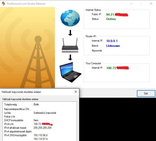

wirelesser16
#41731
Igen, mondd hogy publikus IP-re van szukseged, nem jo a NAT-olt.

MasterMark
#41730
Ja, menni megy, csak épp passzív módban, ami feltöltésnél a semmivel egyenlő, mivel senki nem kapcsolódik hozzá.

MasterMark
#41730
Ennyi? Felhívom és ingyen bérmentve adnak nem NAT-olt címet?

wirelesser16
#41729
Ha jól látom NAT-olt címet kapsz. Ettől még a torrentnek mennie kellene amúgy.
Hívd fel az ügyfélszolgálatot, hogy ne NAT-oltat kapj.
