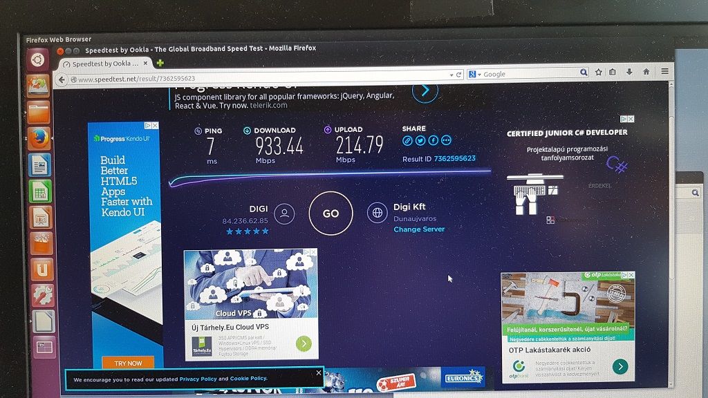

TeeJay
ha a router végzi a PPPoE-t és HW-NAT-os
akkor egy i5 Sandy bridge noti proci is kitekeri az 1000-es netet
csak nem böngészőben html5 oldal alatt vírusírtó mellett
hanem torrenten libtorrent/qbittorrent mellett vagy speedtest alkalmazással win10 alatt
ha viszont a gép csinálja a PPPoE-t akkor kell kraft
DonMaster
MasterMark
#61623
Mond mi vegzi a ppope t a hattertar? Nem a proci? Leirtam routernelkul. Tudod hogy mukodik a ppope? Es mas reszrol akinek valami gyengusz procija van annak nincs ssdje se de ez melekes ppope t proci vegzi nem hattertar. Jahbes lehet neked avval a cpu val nem fog nekem jott mar majd ha van igeny lovok kepet ( 120-125ot irtam)
DonMaster
azt nem elfelejteni hogy most a 8.gen nél jár az intel de ugye a digi oldalára kb 5éve let kiirva, tehát 3.gen i7
ha 4.gen i5 is jo természetesen, ahgoy egy 6.gen i3 is, persze ha van saját router akkor akár egy 4560-as pentium is , router nélkül viszont tényleg kell a kakao a kihajtáshoz , persze 1sec-es speedtest hirnévet lehet gyengébb procival is elérni, de ha töltesz egy 80gb-s dolgott azt egy 1sec.es hirnévre elég proci nem fogja maxon hozni mégha van rajta milionyi seed csiliárdnyi pentabyte-os feltöltésel se fogsz maxon tölteni jo ha lesz 30-40mb/s-ed a 120-125helyet. -
Léolo
MasterMark
#61619
Oké, ennek utánanézhettem volna, mielőtt kérdezem.
MasterMark
Hogy érted hogy a gép mellett lesz? Miért, nem lesz bekábelezve?
Nem csak konnektor kell, vagy az atmoszférából fogja abszorbeálni az internetet?
szerk.: Olvass vissza páran jóval gyengébb géppel is néztük, az én AMD-s gépem egy i3-nál is gyengébb, és megvan a gigás sebesség. Legalábbis mérésnél...
Léolo
Akkor ti ezt bevállalnátok i5-ös géppel? Szerintem a többi minimumfeltétel adott,
+ most tervezek 8-ról 16 GB Ram-ra váltani
+ a router közvetlenül a PC-nél lenne és rajtam kívül senki más nem használná ezt a szolgáltatást.
De akkor is érdekes, hogy a Diginél azt írták, hogy i7 minimum, és az alatt inkább ne is akarjon giganetet az ember...Még egy nagyon zöldfülű kérdés: jól tudom, hogy a routerhez ma már csak konnektorra lesz szükség? Mármint telefonvezetékre nem? Továbbá kelleni fog nekem mindenképpen egy szakember, aki kijön és telepíti?
Brandynew
A 8 szálas i7-et az n=0 userek miatt írják.
Vannak ugye azok a felhasználók, akiknek ha megnézed a gépén az automatikusan induló szolgáltatásait, akkor egy ilyen irreális, pár tucat tételből álló listát látsz. Ezek az emberek rendszerint ugyanazok, akik bármit is telepítenek, szinte garantált, hogy az adott szoftverrel együtt mást is telepíteni fognak, mert csak nyomkodják a tovább gombot, és tele van szemetelve a rendszerük mindenféle "gyorsító", "optimalizáló", "védelmi", "tweak" szoftverekkel és/vagy csili-vili custom Windows-témákkal.
Na hát egy ilyen felhasználónak valóban kell a 8 szálas i7 processzor ahhoz, hogy a gépe teljesítménye elérje egy "u"-s, Skylake i3-as CPU-val szerelt power user gépének a teljesítményét.
