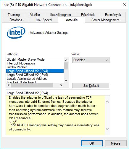

Ez most nem teaming, csak mivel két ethernet csatlakozó van az alaplapomon, jó lett volna, ha a másodikat tudom használni simán csak bridge-elt portként. Így mindenféle cuccot tudok még itt rádugni a hálóra, fizikai switch nélkül, mert az most nincs. De ezek szerint muszáj leszek ide is venni egyet a géphez.
wwenigma
MasterMark
#62707
Igen, az tud mókás dolgokat csinálni, pedig érdekes volt amikor az 500/200as digi mellé bridge-be tettem wifin az LTE mobilnetem rasegitesnek.
MasterMark
Ezzel most mi van így reggelre?
szerk.:
Oké, semmi gond, ha valaki network bridge-t csinál Win-en akkor ilyen lassú lesz a feltöltés.
