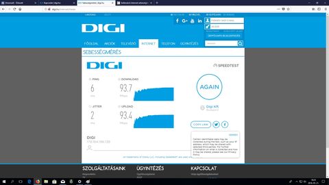

Gigabitesnek írják azt a hálózati kártyát, ha igaz, akkor csak a sebességet kellene ellenőrizni a modul speciális beállításaiban, hátha csak ott nincs engedélyezve a maximális sebesség, esetleg frissíteni az illesztést.
A router esetén részben külön dolog a kábeles és a wifi kapcsolat, ha wifin kapcsolódik a routeren keresztül két eszköz, akkor a csak 100 Mbps WAN és LAN portoktól függetlenül is kihasználható a gyorsabb sebesség. -

"... kiiktattam a tplinket ..."
Maradhat a saját router (TPLink) - feltéve, hogy kiszolgálja a Gigabitet - csak akkor a szolgáltatói - Huawei - ONT-t BRIDGE módba kell átkérni a telefonos ügyfélszolgálaton és a PPPoE kapcsolatot és minden mást a saját routeren, a TPLinken kell beállítani.
Szerk.:
OK! Nem olvastam el a típusát.
Amennyiben a saját router egy TL-WR841ND típusú akkor az valóban kevés a Gigabites Internethez.

Értem de ha közvetlen dugtam a gépbe a kábelt akkor miért nem volt megfelelő a sebesség ?

Szia,
Az Archer C50 WAN és LAN portjai maximum 100 Mbps sebességre képesek, routert kell cserélned olyanra, ami megfelelő az 1000 Mbps nethez.
A munkaállomásodat is ellenőrizni kell, abban 100 Mbps vagy 1000 Mbps képes hálózati kártya van?
A szerelők a saját eszközükön mértek, amikor megfelelő volt a sebesség? -

Sziasztok a minap kötötték be nálam ezt a "csodát". A problémám az lenne ,hogy van egy TP-LINK Archer C50 AC1200 amin keresztül jönne a dolog .
De az 1000 Mbit nagyon elmarad lásd :
Kötöttem az UTP-t közvetlen a gépbe akkor is ennyi. Mi lehet a probléma ???? (amikor a szerelők ellenőrizték akkor még jó volt.)

FTTH-nál szolgáltatói eszköz - ONT - van a lakásban, mert addig megy az optika. (A lépcsőházi FTTB hálózat - amennyiben fizikailag még létezik is - már nem releváns.)
Amennyiben 100 Mbit/s-et jelez a kapcsolat, akkor vagy az ONT 100 Mbites Ethernet portjához van csatlakoztatva a kábel vagy a kábel kötése nem gigabites, esetleg mindkettő.

eisento
Skacok. olyankor mit lehet tenni ha ismeros ujrakotott diginel szerzodest. FTTH 1000-es csomag. megneztem neki a sebesseget 98/95mbit.
megneztem a halokartyaja gigabites viszont megneztem a kapcsolatot ott meg mindig 100/100-at ir. jol gondolom hogy bekotottek neki de a lepcsohazban meg 100/100-as eszkoz van? mondjuk vicc hogy kotik az ftth teruletre az eszkoz meg meg mindig 100/100
telefonaljunk be aztan szoljunk hogy gebasz van?
