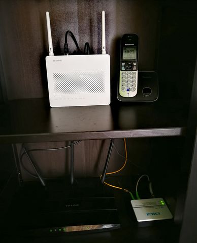

Saját példa, képpel illusztrálva a könnyebb érthetőség kedvéért
A fehér a Huawei HG8121H ONT eszköz, ebbe van bedugva a telefon, a telefon csatlakozó melletti LAN portba (mivel ez a gigabites) van bedugva az alatta lévő saját TP-Link C7 router WAN portja illetve a saját router mellett lévő DIGI dobozkából az optikai kábel. A DIGI dobozkából jön ki a TV-re dugott koax kábel és ebbe a dobozba jön be a lakásba az optikai kábel.Így remélem egy kis útmutatót adtam milyen eszközöket ad a DIGI és mit hova kell kötni.

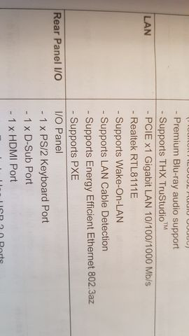

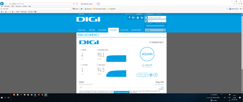

Telefonon is baszéltem a digivel, illetve elküldtem a fentebb linkelt képeket a megadott emailre de a válasz:
Rendszerünk szerint a kihelyezett eszköz 1-es portján 100Mb-os sebességgel kapcsolódik, pedig az eszköz ezen portja gigabites. Kérjük ellenőrizze, hogy a TP-Link routere alkalmas-e a gigabit kezelésére, valamint az általunk kihelyezett Huaweii eszköz és a router közötti, illetve a router és a számítógépe közötti kábel is alkalmas erre. A kábelnek CaT5E vagy CaT6-osnak kell lennie, amennyiben csak CaT5 kábellel van összekötve, akkor ez okozza a szűk keresztmetszetet.
Szolgáltatói oldalról nem látunk problémát, biztosított a gigabites kapcsolat, kérjük ellenőrizze eszközeit és a kábelezést.
Köszönjük megkeresését
Erre most megirtam hogy ők hoztak mindent nehogy már én cserélgessek bármit is!

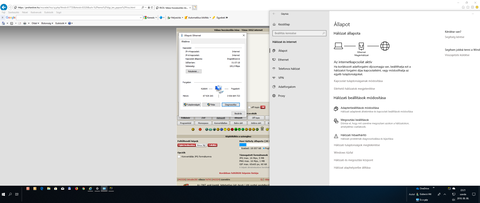

A digi által hozott cuccok vannak router, kábelek, és a Ge be van dugva a kábel. Utolsó kérdésedet is me nézem mingyárt.
Az ONT amit kaptál, feltehetően két darab LAN porttal rendelkezik. Ezek közül az egyik GE (Gigabit Ethernet), a másik FE (Fast Ethernet) jelölésű, viszont utóbbi csak 100Mbit/sec-es. A GE jelölésű portba van kötve a saját eszközöd?
Apropó saját eszköz. Használsz saját routert is, vagy csak a DIGI által kihozott ONT van?
A Windows tálcán alul az óra mellett, ha megnyitod a hálózati és megosztási központot, ott milyen kapcsolati sebességet látsz a helyi kapcsolatnál? 1Gbit/sec?

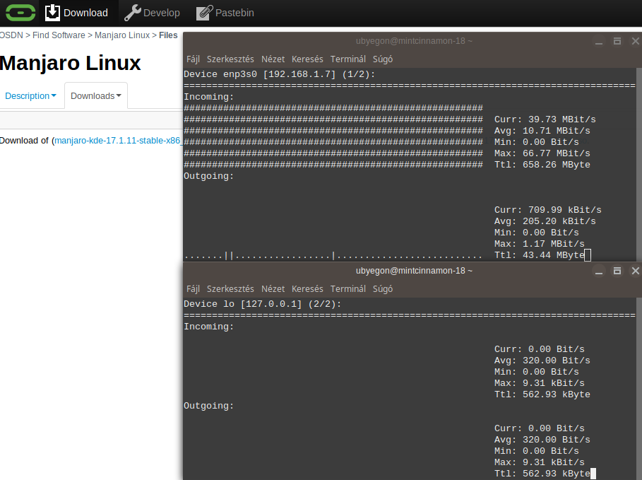

ubyegon2
#63313
Ez saját hálózat ellenőrzésre jó lehet, meg esetleg a szerelőnek meglehet mutatni, de a digi bejelentéskor szerintem csak a saját honlapos mérőjét fogadja el hitelesnek, persze screenshot formájában mert egy linket már biztos nem tudnak megnyitni
legalábbis ügyfélszolgálatos telefonon ezt mondták
jók ezek a live-os cuccok, csak állandóan szórakozni vele, hogy melyik másra használt pendrive-ját áldozza be az ember érte, vagy szórakozzon multiboot-os keretrendszerrel + ömlesztve tárolja rajta vele a saját egyéb adatait is. már nincs olyan hogy kiírom lemezre 5 perc alatt és kész, mert már optikai meghajtó sincs a gépben

Nem vagyis most már annak tűnhet, mert attól tartottam kicsit, hogy egy live Linuxon a browser-ből javasoltátok a mérést.
Az se rossz, ha másért nem, azért, mert a böngésző is teljesen tiszta ilyenkor, viszont maga az iso lehet jó pár hónapos is, amit telepítés után egyből frissíteni kell (a böngészőnek több biztonsági frissítése lehet az iso megjelenése óta). Ettől függetlenül valóban egy hasznos javaslat.
Egyszóval live Linux alól terminalos programokkal, parancsokkal célszerű a mérés!
ez talán a legegyszerűbb, beírjuk a terminalba az
nloadparancsot:Ez persze több okból egy kezdő Linuxos módszer, a profik csak terminalból csinálják, nem böngészőből indított letöltéssel operálnak. No meg célszerű olyan letöltést indítani, ami biztosan max-on jön a szerverről, ez a Manjaro nem olyan éppen.
